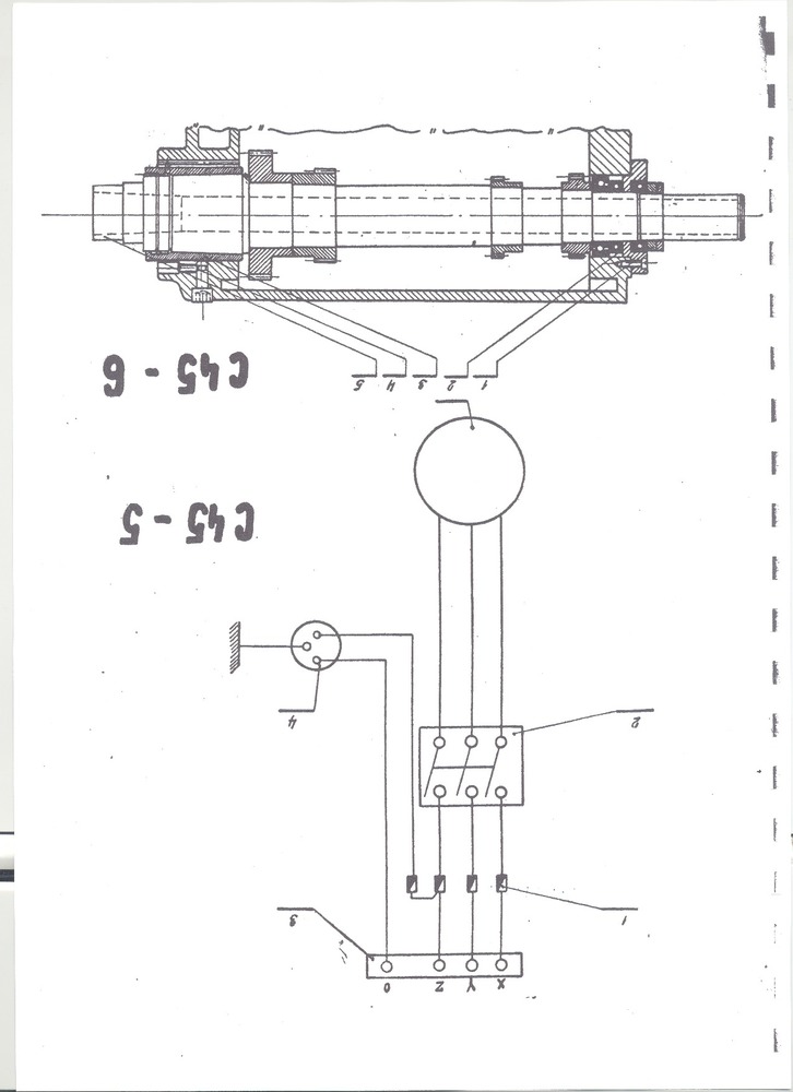

Asi máte pravdu, naozaj to bude ohnuté. Nie je to volman ani sv18, je to TOS C-45. Inak je to až taký veľký problém ak je to vreteno mierne ohnuté? Nedá sa proste zbrúsiť trochu viac materiálu, až kým to nebude bežať v rovine? Je to 70 ročný sústruh na domáce hranie, takže to vreteno nemusí bežať v tisícine. Ani nejaká nevyváženosť nebude problém, má to max. 900rpm. To púzdro je kužeľové a zatláča sa smerom na vreteno, takže aj keby sa z vretena ubralo viac materiálu, až tak by to nevadilo. Tu je nákres vretena, až tak tomu nerozumiem ako to vlastne funguje (predsa len som elektrikár a nie strojár :lol: )

no háže to hodně jde o to, že to ničí bronzové pouzdro a neběží to po celé ploše pouzdra můžeš tam nasadit přírubu univerzály a osoustružit její čelo a osadit univerzálu a bude to fungovat ale jen do té doby než se ti vymele to pouzdro a budeš mít vůli v uložení...pak bude nemožné upichovat bez chvění a i podélné soustružení nebude ok, protože vůle ve vřetenu=vibrace+ chvění

Práve preto chcem to vreteno prebrúsiť a zaškrabať púzdro. Keď to nechám takto tak za chvíľu to nebudem mať ako dotiahnuť a môžem rovno zháňať aj nové púzdro.
