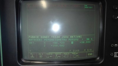

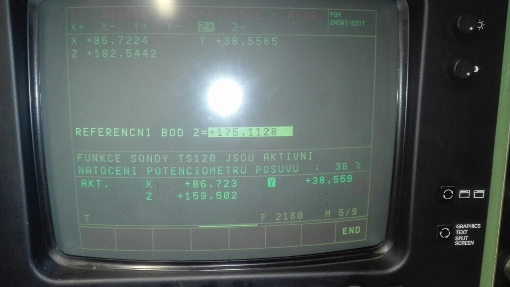

Nějak nemohu přijít na postup nulování pomocí sondy...mohl by někdo poradit (ideálně krok po kroku) jak najedu nulu?
Sondu si zaktivuju - to už vím jak.. Dám PROBING POS...
Začnu třeba "X" ...
Stroj najede - odjede a vypíše souřadnice... A teď nevím jak naměřené souřadnice zapsat (co zmáčknout) a přeskočit třeba na "Y" atd..
Díky moc!

- Sponzor fora
- Příspěvky: 7627
- Bydliště: Slaný
do toho prosvícenýho okýnka napíšeš požadovanou hodnotu souřadnice, třeba 0 nebo cokoli jiného co potřebuješ a zmáčkneš ENTER
hodnota se propíše do aktuálních souřadnic tak, že ti od této chvíle bude systém ukazovat aktuální polohu sondy (vřetene) proti nově nastavenénu referenčnímu bodu (třeba 0 na hraně)
musíš mít v nastavení sondy správně nastavený průměr kuličky sondy
to se nejlíp nastavuje pomocí jakéhokoli kalibračního kroužku
tohle platí ve všech osách
v ose proti vřetenu (Z) to samozřejmě nekoriguje o poloměr kuličky sondy a navíc pokud máš správně nastavenou délku sondy a zavolaný nějaký nástroj, ukáže to aktuální polohu břitu příslušného nástroje (včetně jeho délky z tabulky nástrojů) proti Z0 na obrobku

lopollopol
- Příspěvky: 123
- Registrován: 22. 10. 2008, 6:21
Ano, nastavil jsem si průměr kuličky a asi to nějak funguje. Teď mě jde o to, že když nastavím třeba souřadnici X (najedu, naměřenou hodnotu zadám, potvrdím ENTREM) tak abych plynule přešel třeba na souřadnici Y. Abych nemusel ENDEM vyjíždět z PROBING POS a znovu do tohoto menu najíždět?
Teď to tedy vypadá takto:
TOUCH PROB - PROBING POS - Vyberu souřadnici kterou chci najíždět - Najedu, zadám "nulu" - ENDEM musím vyjet z menu - a vše opakuji akorát pro jinou souřadnici s tím, že musím ještě ručně najet před obrobek pro zvolenou souřadnici..
Nebo ideálně abych se postavil nad roh obrobku a stroj najel souřadnice X,Y,Z sám? To asi ale stroj (Heidenhain) neumožní...
- Sponzor fora
- Příspěvky: 7627
- Bydliště: Slaný
mě to jako něco extra obtěžujícího nepřijde
aby to samo najelo všechny 3 osy na rohu je hezká idea, ale při představě kolik by tam mohlo nastat kolizních stavů bych to programovat nechtěl
to toho hochu asi chceš moc od 4 a víc generací starýho systému.....
hezký vánoce všem

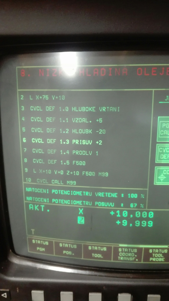

zdravím, po delší době jsem zase nastartoval mašinu. mám dotaz. lze v režimu "provoz stroje s ručním programováním" pustit nějaké cykly? konkrétně bych rád využil cyklus hlubokého vrtání. nějak jsem to zkoušel ale neustále hlásí, že "cyklus je nekompletní" viz. přiložené foto. dokázal by někdo poradit co dělám špatně případně jak by měl takovýto jednoduchý program s cyklem vrtání vypadat?
díky moc!

- Sponzor fora
- Příspěvky: 7627
- Bydliště: Slaný
na tohle jsem narazil u 407 taky
zajímá mě to
zatím jsem se tomu moc nevěnoval
426 cyklus z ručního režimu spustit umí
zkus to napsat to regulérního programu
zajímá mě to

- Sponzor fora
- Příspěvky: 7627
- Bydliště: Slaný
Prosím, děkuju.
- Sponzor fora
- Příspěvky: 7627
- Bydliště: Slaný
máš tam dvě chyby
a) cyklus jsi nezavolal Cycl call, tudíž neproběhne
b) máš nějakej guláš ve znamínkách u hloubky a přísuvu
bacha na to, při špatném znamínku (+-) ten cyklus může začít odspoda nahoru, abys to nenaboural
vyzkoušet nad materiálem
justyand
- Příspěvky: 43
- Registrován: 21. 10. 2016, 7:56
Nevím jestli tam musí být CYCL CALL, ale ta pozice X-10 - to asi nebude moc kreslit, když je FORM X+100.
Jinak i pozor na VZDAL - cyklus pak počítá s tím, že NB Z pro vrtání je o tu hodnotu níže ( tj. u tebe je to v Z-5 - protože máš nastaveno +20 a jedeš pak na Z+15 a voláš cyklus )
