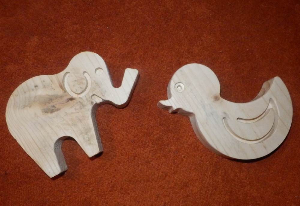

Co by, pohne se to. Stačí najet Zkem do stolu a prohne se to celý viditelně (hlavně Xko, to je nejslabší článek), natožpak měřitelně. Na hodinky jsem to nezkoušel, ale bude to v rámci desetin, spíš více. Tuhost odpovídá koncepci a použitým komponentům. U obrábění se na to musí myslet a přizpůsobit tomu řezné podmínky. Mincíř do toho tahat nemusíme. :)
Trošku to zapadlo, ale jak jsem psal, celé je to vyrobené na soustruhu a tam prostě koncept byť pro podepřené tyče nevymyslíte (omezené možnosti výroby rovinných ploch). Tohle je maximum, co lze s mým strojním parkem dosáhnout.
Samozřejmě jsem to dělal hlavně abych si dokázal, že to dokážu a nebude to úplně k prdu. Jak se k tomu postaví RaS je čistě jeho věc. Zatáhl jsem to do toho samozřejmě jen proto, že jsem si vzpomněl, že to tu někde bylo řečeno,.. já bych stavěl i bez eventuelních dotací. :wink:
Přesně na čísla popisný, blbosti na mojí flotilu motorek nebo dřevěný kohouty pro děcka to je. Živit mě to opravdu nebude, na to mám jiné zaměstnaní i když taky strojařské.
Navíc jak jsem zmínil od jara stavím, takže bude nový projekt a čas žádný. Upgrade nebo stavba nového stroje se tedy posouvá za mnou viditelný horizont. :lol:

Když budou ty Vánoce, tak jsem vypižlal něco pro děcka,.. :lol:
Smrk, nic lepšího jsem po ruce neměl.

A vo vo votom to je. :wink: I kdyby to šmrdlalo jen dřevo a dělal jsi hračky pro své děti, splnilo to svůj účel.Obrázek
