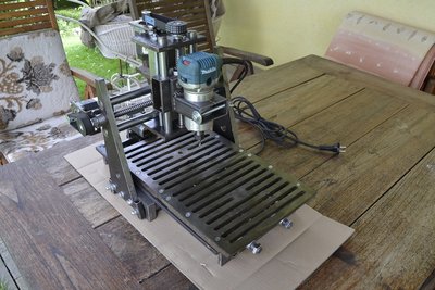

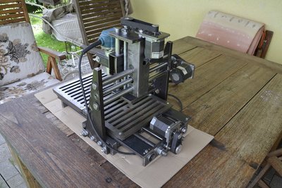

Ahoj všem,

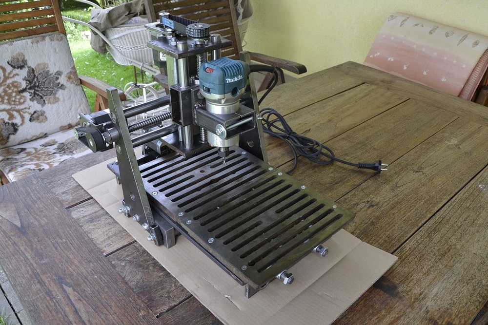

původně jsem to sem ani neměl v plánu dávat, neboť vím, jaká obrovská kritika se tu na tyto konstrukce obvykle snese. Pak jsem si ale uvědomil, že většinu moudra jsem načerpal zde, tak by to byla slušnost.
Kdysi jsem tu zahlédl závazek, že pokud někdo postaví mechaniku frézky pod 5000, tak mu RaS těch 5t přispěje. :) Inu, výzva je výzva a udělat to co nejlevnější byl stejně původní záměr,..
Konstrukce vám jistě přijde víc než krkolomná, ale to je z důvodu, že mám k dispozici pouze soustruh a sloupovou vrtačku a tak se tomu muselo vše přizpůsobit. Rovinné plochy vymyslet tak, aby to šlo na soustruhu udělat a většina ostatních věcí je ze společně vyvrtávaných částí (před obráběním posvařováno) tak aby díry spolu běžely.

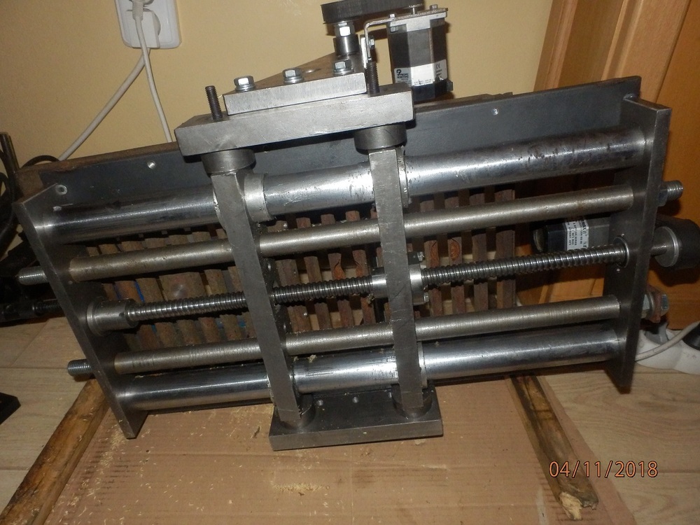

Hlavní pojezd Y je z přesných tažených hranolů a broušených tyčí z motocyklových tlumičů 33mm (kovošrot). Na této ose jsou futra soustružená z hliníku přesně na rozměr tyčí. Všechny díry v hranolech jsou vrtány najednou v soustruhu. Dosáhnout na stoletém vyběhaném Plauertu +/-0,01 není žádná prdel, ale dal jsem to. Největší problém je samozřejmě tyhle rozměry dobře změřit.
Xko, je z normálního plocháče (bočnice), taženku už v tomhle rozměru neměli. Tyče jsou broušené INA a teflonová kluzná pouzdra. Protože dvě tyče byly značně netuhé, tak jsem na špici bočnic přidal ještě normální taženku a do jeklu Z posuvu navrtal otvor pro přírubový lineární ložisko. Na fotkách to není vidět, je to pozdější tuning. Zlepšení diametrální i když pozici jsem přesně netrefil a kuličky se mi na jedné straně trošku zakousávají.
Zko je to samý, tělo je silnostěnný jekl a v místě tyčí vevařená trubka načisto svrtaná s bočnicemi na přesný průměr pro montáž futer. Zde bylo nejobtížnější na soustruhu srovnat čela jeklu do roviny resp. rovnoběžně s dírou, ale taky se povedlo. Zbytek patrný z fotek.
Na všech osách jsou kuličkový šrouby z Číny, ložiska standard Kinex vždy pár axiál/radiál.
Stůl jsou dva rošty z kamen z kovošrotu, opět srovnáno na soustruhu z obou stran a přišroubováno na dva plocháče.
Jako vřeteno je použita horní frézka Makita RT0701CX3, hlavně proto, kdybych to v půlce vzdal, tak furt je lepší mít horní frézku, než vřeteno k prdu. :lol:
Elektro výzbroj jsou 3 motory Nema23, koupená tady na fóru, s HTD řemenicemi z ebay (malé) a ty velké jsem si vytiskl na 3D tiskárně. Drivery TB6600 z ebay a zdroj půjčený od jednoho místního člena.
PC používám terminálové ze sběrňáku (zdarma) s LinuxCNC nainstalovaným na FLASHce, CAM používám ten z FreeCADu.
Geometrii se mi povedlo srovnat cca do stavu X-Y 0.03/100mm, XY-Z 0.05/100mm. Rovná se to blbě i když jsem všude narval stavěcí šrouby.

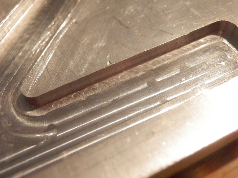

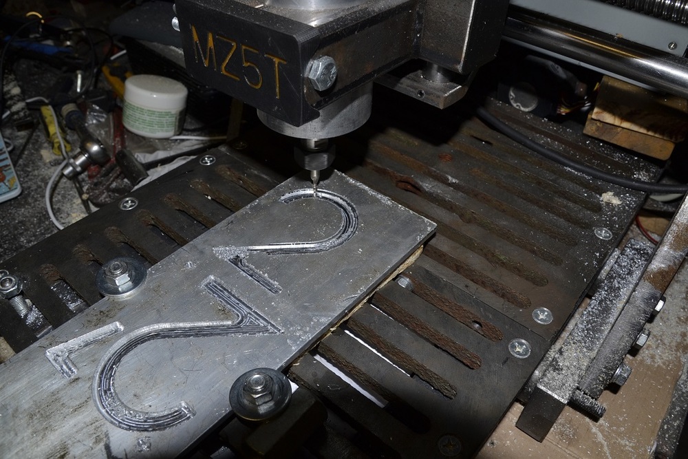

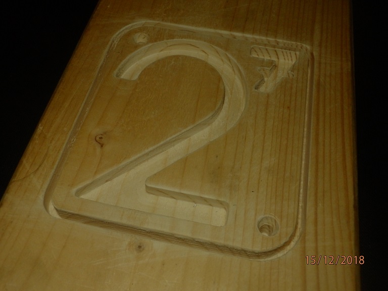

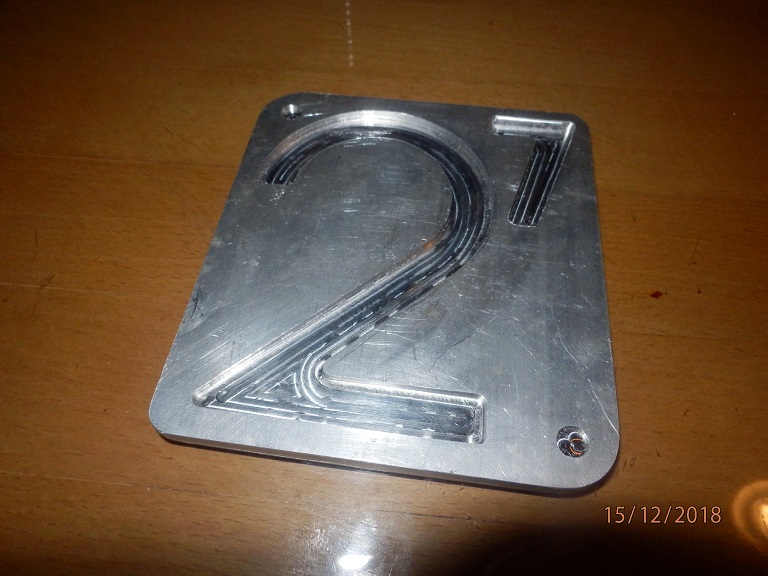

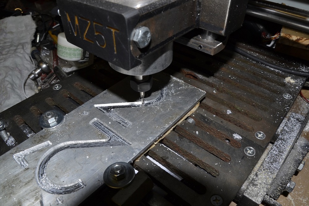

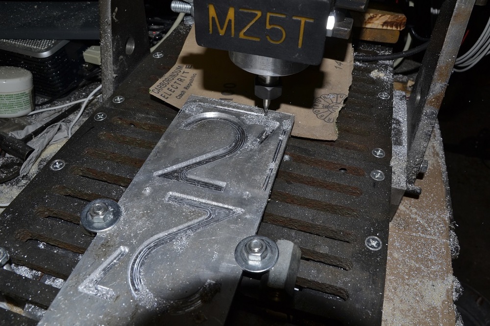

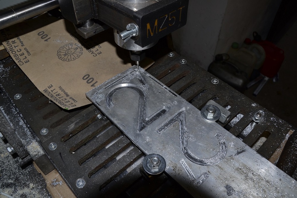

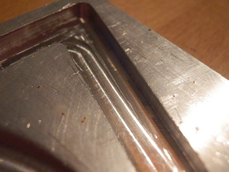

Dost keců, zadání bylo aby to byla frézka na kov. První pokus do dřeva se zdařil. První pokus do hliníku se nezdařil,.. při objíždění kontury to jelo nesousledně a hranu totálně zkurvilo (vytrhalo), plus zalepená fréza na vyhození.
Druhý pokus už úspěšný s upravenou obráběcí strategií (proti směru). Nástroj použitý stejný, čínský z ebay za 20kč (3mm s 6mm dříkem). Při posouzení frézy okometrikou to vypadá, že to přežila bez úhony (obrábění bylo samozřejmě pomalé a velmi opatrné).
Rekapitulace nákladů:
Tyče: 345
Pouzdra: 90
Ložiska: 200
Huťák: 500 (vše)
Železo z kovošrotu: 150 (ale bral jsem toho víc)
Šroub Y: 25.20USD; X: 21.18USD; Z: 18USD = cca. 1500Kč
2635Kč
I když se přičtou motory, drivery a periferie, tak to těch 5000 moc nepřeleze. Kazí to akorát horní frézka, která stála 2 775. Ta se ale předpokládám do mechaniky nepočítá. Kdybych chtěl, mohl jsem si za půlku objednat její kopii taky z Číny. :)
Frézku jsem si stavěl spíš pro radost, rozšířit si obzory a něco novýho se naučit. To se povedlo a plně to naplnilo má očekávání - spíš překonalo.
