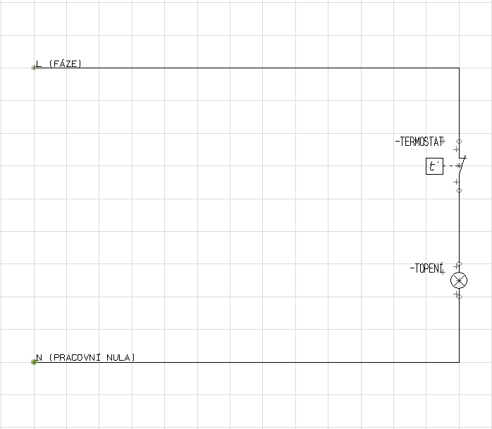

koupil jsem toto https://www.gme.cz/data/attachments/dsh.775-100.1.pdf - vše funguje ale v K0 a K1 (dle návodu zapojení) není proud, tudíž to na ničem netopí, zkusil jsem i obyč 12V žárovku místo odporuu, nic... jestli to chápu správně, tak relátko by mělo vstupní proud z 12DC při sepnutí pustit dál z K0 či K1.. chápete to někdo? :) díky ...nastavení termostatu mám určitě správně.
picom
Příspěvky: 2297
6. 1. 2019, 4:35
K0 K1 jsou kontakty relatka, představ si to jako vypínače. Napětí musíš přivést na jeden kontakt K0 a na K1 připojit odpor nebo žárovku a na ní druhý pól napětí.

Sorry ale z Tvých příspěvků vidím, že si s elektrikou tak nějak nerozumíš. Nechápu z jakého důvodu jsi použil elektronický termostat, který potřebuje pro svojí vlastní funkci externí napájecí zdroj 12V DC, který musí být stále v činnosti, takže i ten nějaký malý odběr tam je i když topení zrovna netopí. Pro tenhle účel by úplně vyhovoval bimetalový termostat, který žádné napájení pro svojí vlastní funkci nepotřebuje, takže v době kdy není zapotřebí rozváděč vytápět, tak odběr je nulový. Bimetalový termostat Ti tady radili přede mnou i jiní, ale Ty jsi přesto nedbal. Bimetalové termostaty pro temperování rozvaděčů se běžně používají i v profesionální sféře ( Schneider Electric, Schrack, Rittal atd...). :roll: :roll: :roll:
EDIT:
Jen jako doplnění slovního popisu bimetalového termostatu přikládám jednoduché schéma zapojení bimetalového termostatu (nakreslena je žárovka, ale místo ní je možné použít topné odpory, nebo i topná tělesa vyráběná speciálně pro vytápění rozvaděčů):
Někdy pomůže spíš obrázek, než obsáhlý slovní popis.
Naposledy upravil(a) salus dne 6. 1. 2019, 5:30, celkem upraveno 1 x.
