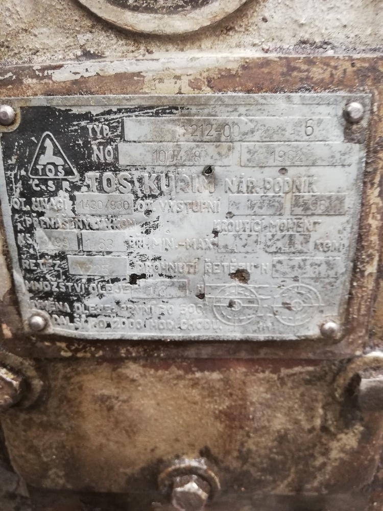

Motor má zřejmě variátor (pokud je funkční ) tak to nepotřebuješ FM a bude to slušný s těma plynule měnitelnejma otáčkama.

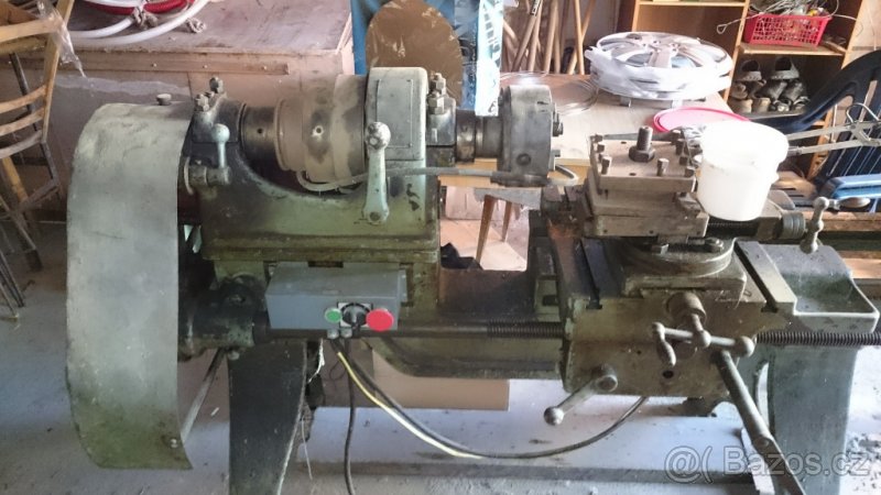

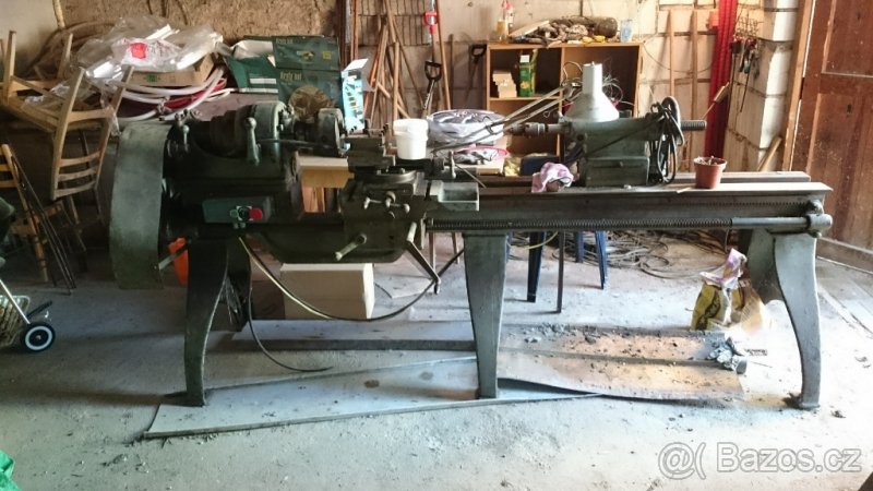

foto kde je komplet

Není to spíš variátor než převodovka? Už podle nápisu „regulace jen za chodu stroje“. Nechal bych to tam, jak to bylo vymyšleno/upraveno. Nevím, na co měnič. Snad by nikdo nechtěl honit takovýhle soustruh na 2k otáček?

Bude to variátor jak říkáte.

No pokud ji máš tak je to použitelný stroj - bude Tě to ale stát nějaké úsilí zprovoznit ho.
Díky za další fotky včetně štítků.
Zkus ještě až budeš mít čas vyfotit i odmontovanou suportovou převodovku.

Většina nadšenců co si domů dovleče podobné stroje si mám obavu nepokládá zásadní otátku a tou je: "co od stroje očekávám" ? Malé maximální otáčky, velké vůle všeho, často otevřená a nebezpečná soukolí, co na tom kdo plánuje tvořit ? OK tady se dochoval kryt.

Nedávno mi prošel rukama soustruh Record. Měl přesně tenhle lichoběžníkový průřez lože (velká rybina), což není úplně standardní. I další detaily by odpovídaly. Nicméně tehdy ani teď jsem o této značce soustruhů nic nenašel, tak můžu max poslat fotky toho svého (a ten byl ještě těžším způsobem pobastlen).

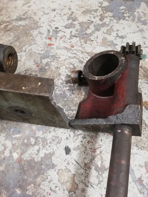

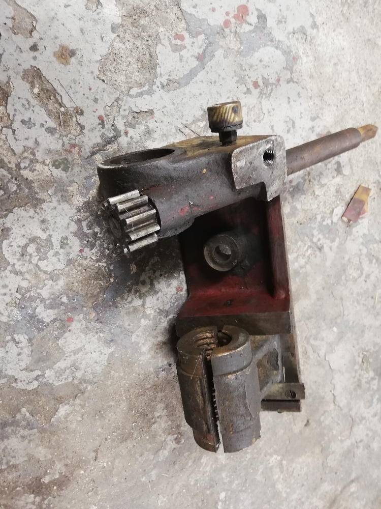

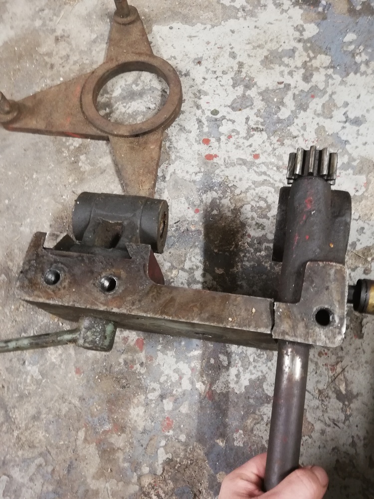

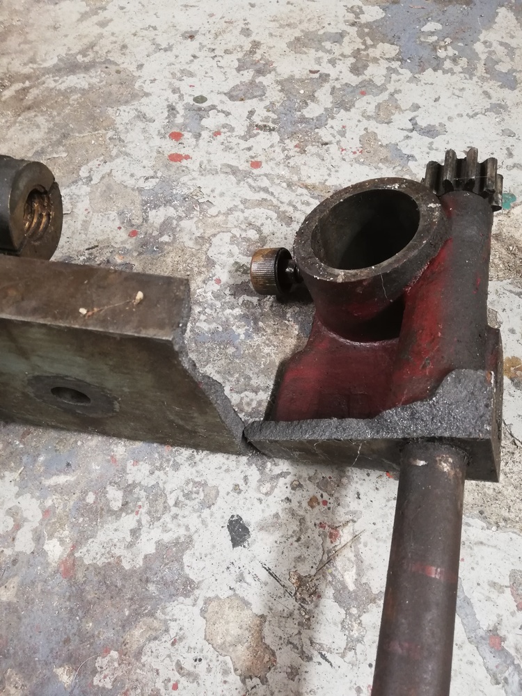

Suportova prevodka je praskla ale nemělo by to vadit na každé půlce jsou šrouby na uchycení takže po zavření není ten kus námaha.

Kde je prasklá?

Foto

No áno, na tých druhých fotkách je už tá prasklina predsa len zretelnejšia :lol:

co je to za tu páku na vřeteníku? Není to náhodou páka řazení předlohy? Myslím tu delší páku..
Z fotek suportové převodovky je vidět ještě jedna zásadní nevýhoda toho soustruhu - Když budeš točit suportovým kolem, tady spíš pákou, suport ti pojede na opačnou stranu, než jsi zvyklý z běžných soustruhů. Takto jsem to viděl i u starého soustruhu Adolf Orlík. Krom toho ten převod nestojí za nic - na jednu otočku suportovou pákou ujede suport odhadem 5 - 6 cm. To si dokážeš změřit, když spočítáš počet zubů ozubeného kola a odměříš si vzdálenost na hřebenu pro ten počet zubů
