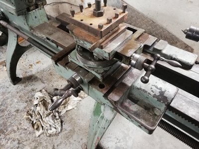

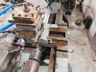

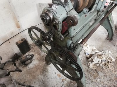

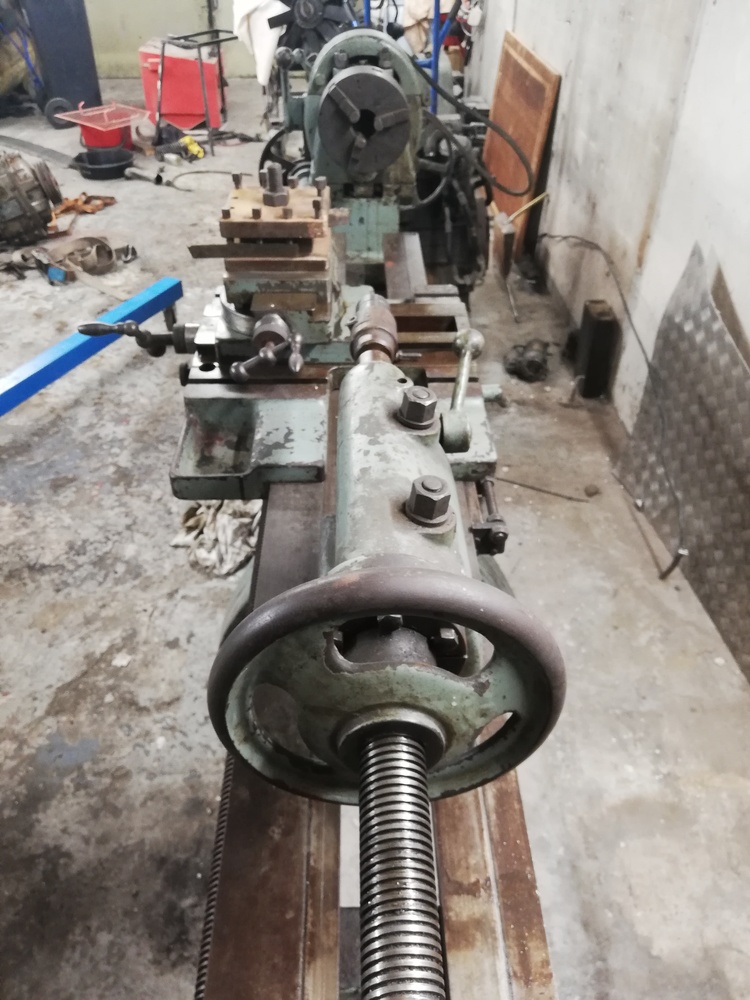

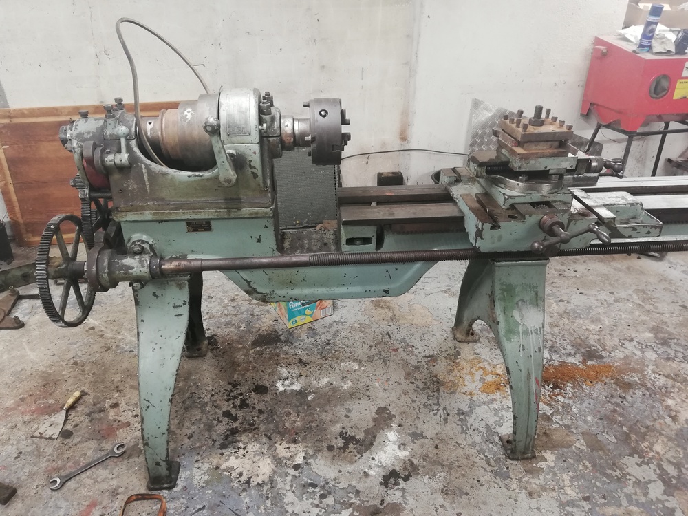

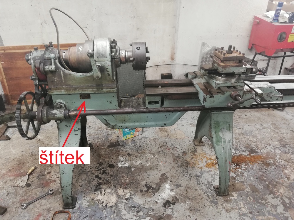

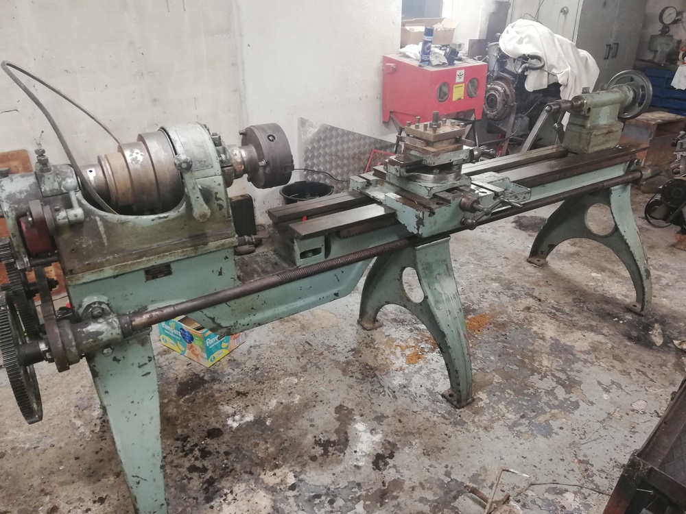

Zdravím. Nevíte prosím co je to za soustruh a kde sehnat díly. Děkuji

Prohlededej mašinu pořádně ;-) zda nenajdeš štítek (i zamalovaný barvou).
Vyfoť mašinu i z druhé strany.

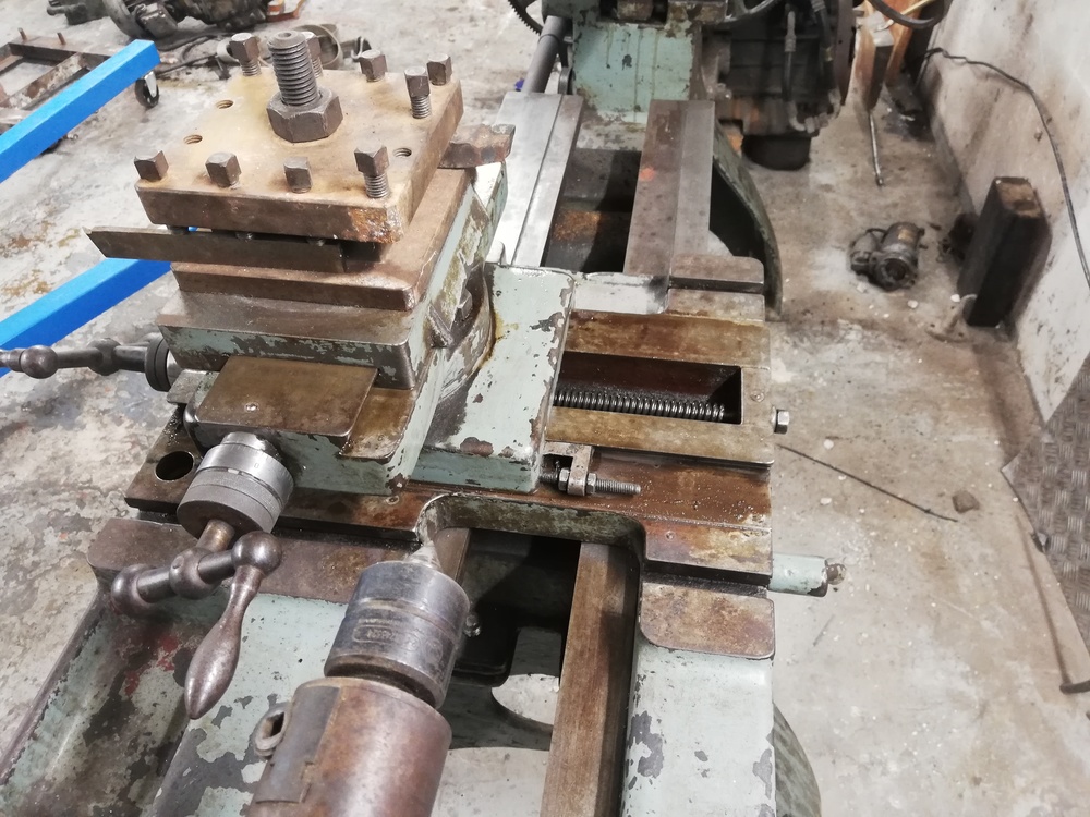

Chybí tomu suportová převodovka. Díly jedině šrot, nebo koupit druhý stejný kus.

V tomhle stavu nekompletnosti je jedinná rozumná cesta použít to jako základ na velice kvalitní dřevosoustruh. Točnou dýlku i průměr na to má.

Originální díly se asi hned tak neseženou, ale jestli se to aspoň nějak točí tak chybějící předlohu částečně nahradí měnič a zbytek se vyrobí nebo upraví z různých jiných dílů co se podaří sehnat :-)
EDIT: jak to prohlížím tak tam asi předloha v originále ani nebyla, takže měnič by to dokonce vylepšil :-)

Otazka je naco to ma sluzit, ak vyrabat bolcne na vlecku tak to urcite posluzi. Ak ulozenie na loziska, mal by som obavy.
Najprv zisti ako je na tom sustruh tj loze a ulozenie vretena a potom by sa videlo co dalej.

Všimli jste si, že tam chybí tam celá suportová skříň? S tim nemá vzhledem k hodnotě smysl nic dělat kromě toho dřevosoustruhu.

Zdá sa mi to, alebo niekto spravil drážku na klinový remeň do plochej remenice? Inak bez tej suportovej prevodovky to naozaj nemá význam opravovať, jedine že by si zohnal rovnaký na diely, ale to sa ti asi nepodarí.

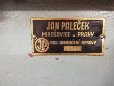

No teď jsem se podíval na detail těch fotek....
Štítek tam je jen si ho přečíst popřípadě ofotit !!!!!!!

No obávám se, že je to tak !!!
Klíňák v ploché řemenici.

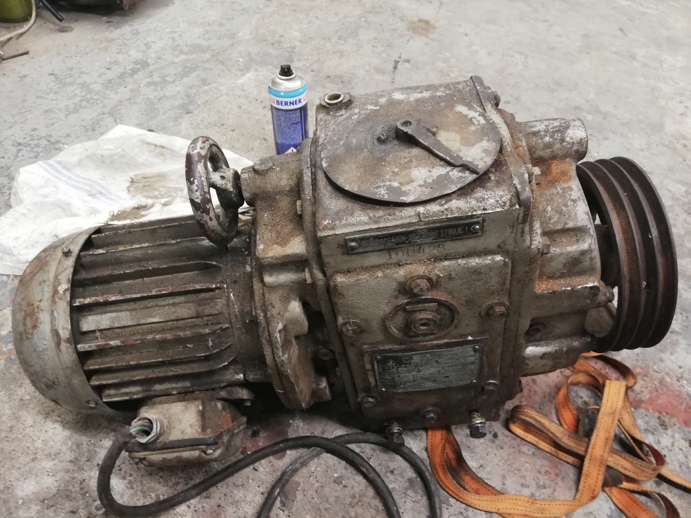

Motor ktomu mám také.

suportovou převodku mám také k tomu.

ano je tam udělaná drážka na klínový řemen a byl u toho motor s převodovkou co je na fotce. v planu je dat jiný motor s měničkou.
