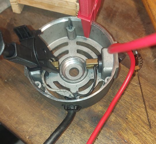

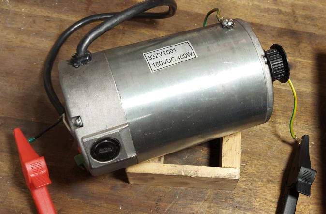

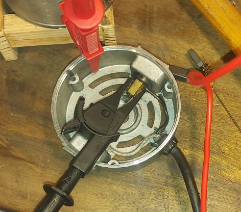

Na základě Tvých poznámek jsem znovu rozebral a znovu vyčistil motor.
Takhle jsou uspořádány uhlíky - měřím izolační odpor vůči víčku.
Zde asi není problém

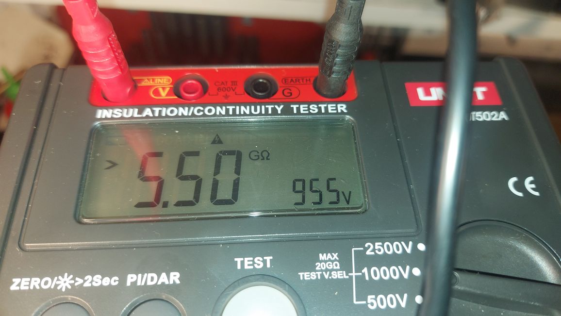

Následné měření motoru mi ukázalo parametry cca 4 Megaohmy na cca 480V a 2Megaohmy na 880V.

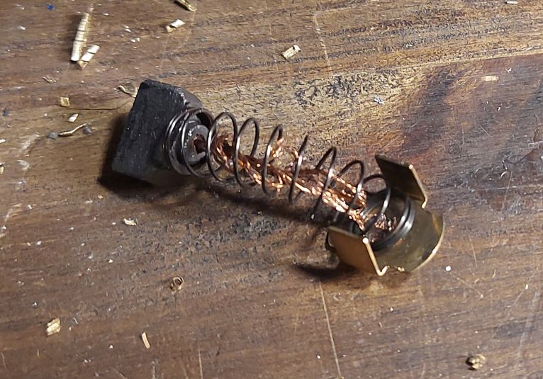

Výpadek jističe způsobil zkrat, s největší pravděpodobností na kostru - ránu jsem slyšel z bezprostřední blízkosti, tak předpokládám, že tam hořel oblouk.
Podle všeho to způsobil prach z uhlíků v motoru.
Bylo ho tam tak na jednu kávovou lžičku.
V motoru jsem měnil uhlíky už minimálně 3x !
Soustruh mám od roku 2007.
Obroušený uhlík provozem

BTW. izolační odpor je tam dostatečný, ten měřák to ukazuje.
Problém je na rotoru.

790k je v norme, teda ak veris tomu meraku. Lebo ja neverim.
Zober 25W 230v ziarovku zapoj na 230V a jeden drat na kostru, druhu na rotor. Ak sa rozsvieti tak mas jasno. Bacha lebo sietove napatie.
Zdenek Valter
Příspěvky: 5475
Registrován: 9. 1. 2009, 5:16
Bydliště: Ústí n. L.
11. 3. 2022, 8:01
Měřáku věřím - jak jsem psal prodává se i z kalibrací.
Není to také první měření s ním.
Pár průrazů jsem s ním našel.
To výstupní napětí jsem měřil.

atlan píše: 11. 3. 2022, 7:55 790k je v norme, teda ak veris tomu meraku. Lebo ja neverim.
Tahle hodnota už neplatí viz poslední příspěvek s fotkama.
Sice to tam jenom píšu:
Ta původní hodnota před druhým vyčištěním byla opravdu 790k Ohmů.
Mám ale prosbu - jakou normu jsi měl na mysli?
