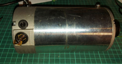

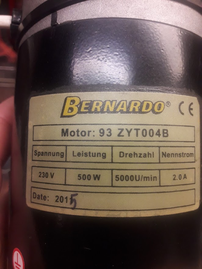

Dobrý deň všetkým. Som tu nováčik , nenašiel som žiadnu podobnú tému, a chcel by som poprosiť členov či niekomu nezostal po prerobení na CNC funkčný motor 93YZT004B z frézky Bernardo a chcel by sa ho zbaviť. Je to DC motor na 220V 500W 5000ot. prípadne aj silnejší. Prípadne poradte kde by mi previnuli rotor z rozumné peniaze, idealne v okolí TT-PN. Dakujem velmi pekne.

Jaké jsou rozměry toho motoru?
Marek74
Příspěvky: 27
Registrován: 1. 1. 2019, 11:13
Příspěvek 4. 1. 2019, 1:49
Výška 150mm, priemer 90mm, priemer hriadelky 10mm.

Podle značení je to nějaký speciál, ale odhaduji z fotek, že bude sedět rozteč montážních otvorů na standartní 90 nebo 110 series ZYT motory, které dělá spoustu výrobců a je jich plný Aliexpress.
P.S. zajímalo by mě jak z jmenovitých hodnot 220V a 2A, což je 440W příkonu dokáže dávat 500W výkonu.

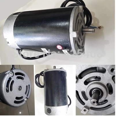

Je to Frezka bernardo KF 16L vario, ano je ich plny Ali. Len som myslel ze ked by ho mal niekto hodeny doma pod stolom, mozno by som ho vyuzil. Inak je tam celkom vysoka cena, teda ked si samozrejme zaratame aj dopravu. Kopec blbosti som od tial objednaval s dopravou zadarmo ale ani jeden tento motor som nenasiel s dopravou v cene, tak neviem odkial to posielaju. A s tym vykonom..???no neviem sudruhovia s Ciny...???
https://www.aliexpress.com/item/Dc-moto ... 2fc770db63

Marek74 píše: ↑4. 1. 2019, 5:23 Je to Frezka bernardo KF 16L vario, ano je ich plny Ali. Len som myslel ze ked by ho mal niekto hodeny doma pod stolom, mozno by som ho vyuzil. Inak je tam celkom vysoka cena, teda ked si samozrejme zaratame aj dopravu. Kopec blbosti som od tial objednaval s dopravou zadarmo ale ani jeden tento motor som nenasiel s dopravou v cene, tak neviem odkial to posielaju. A s tym vykonom..???no neviem sudruhovia s Ciny...???
Jenže tohle není motor který by Ti tam pasoval - Tvůj má 5000 ot/min ale tenhle jen 1800 ot/min!
Aha sorry tak ten výrobce má na fotce 5200 RPM a je schopen udělat speed na požádádní .....
Alespoň to tam inzeruje...

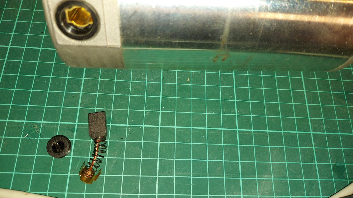

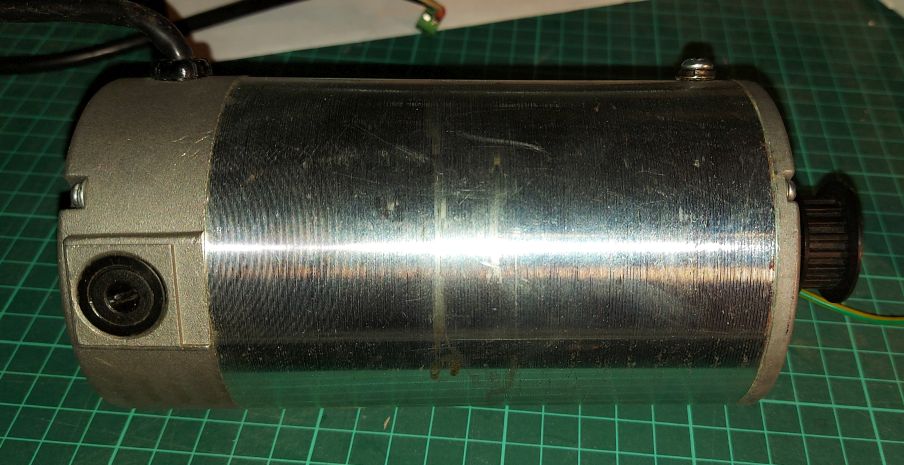

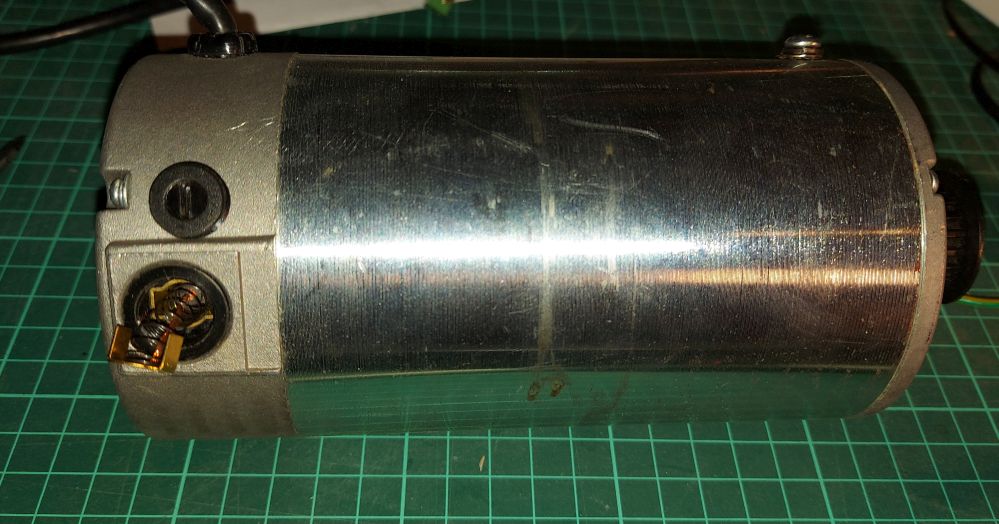

Vyndání uhlíků u DC Motorů k soustruhům či frézkám původem z Číny:
Motor
Motor
Vyšroubované víčko uhlíků
vyndaný uhlík
vyndaný uhlík
