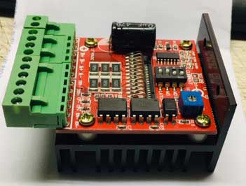

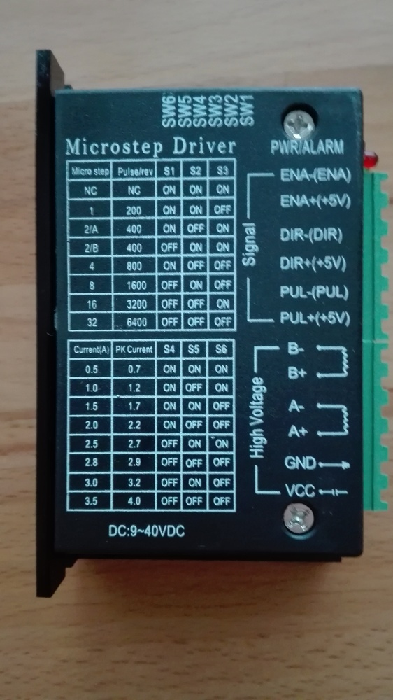

12. 1. 2019, 10:59
Carlosin píše: 12. 1. 2019, 7:29 Zapojil mi to kolega, takže vůbec nevím, ale chvilku to jelo, tak mu důvěřují.
Tak když mu důvěřuješ, proč to to nenecháš spravit? ;-)
Napájení krokáčů napětím 12V a nastavení vysokých rychlostí a akcelerací, to dohromady moc nejde.
Buď tam dej nějaký rozumný stroj, třeba 36V (pokud to máš skutečně drivery s pravou TB6600 a ne ty, které se snaží na jejím jméně jen parazitovat), nebo své rychlosti a akcelerace výrazně sniž.
Jestli chceš vědět, jestli je tvůj driver OK nebo ne, tak sem dej jeho fotku.

Akcelerace jsem snížil na 120 a stejně to lupalo ve šroubech.
Co se týče znameho, tak jsem myslel, že ví co dělá :D
Foto jsem pořídil, ale vím jistě, že to je Čína, takže je dost možné, že to je tím. A nebo jak jste psali, tak že by to chtělo jiný zdroj.
Já se nebráním tomu koupit nové drivers a průmyslový zdroj, jen aby to už chodilo jak má. :D :lol:
13. 1. 2019, 9:06
No tak to je ten nahovnodriver.
Žádná TB6600 v tom není.
