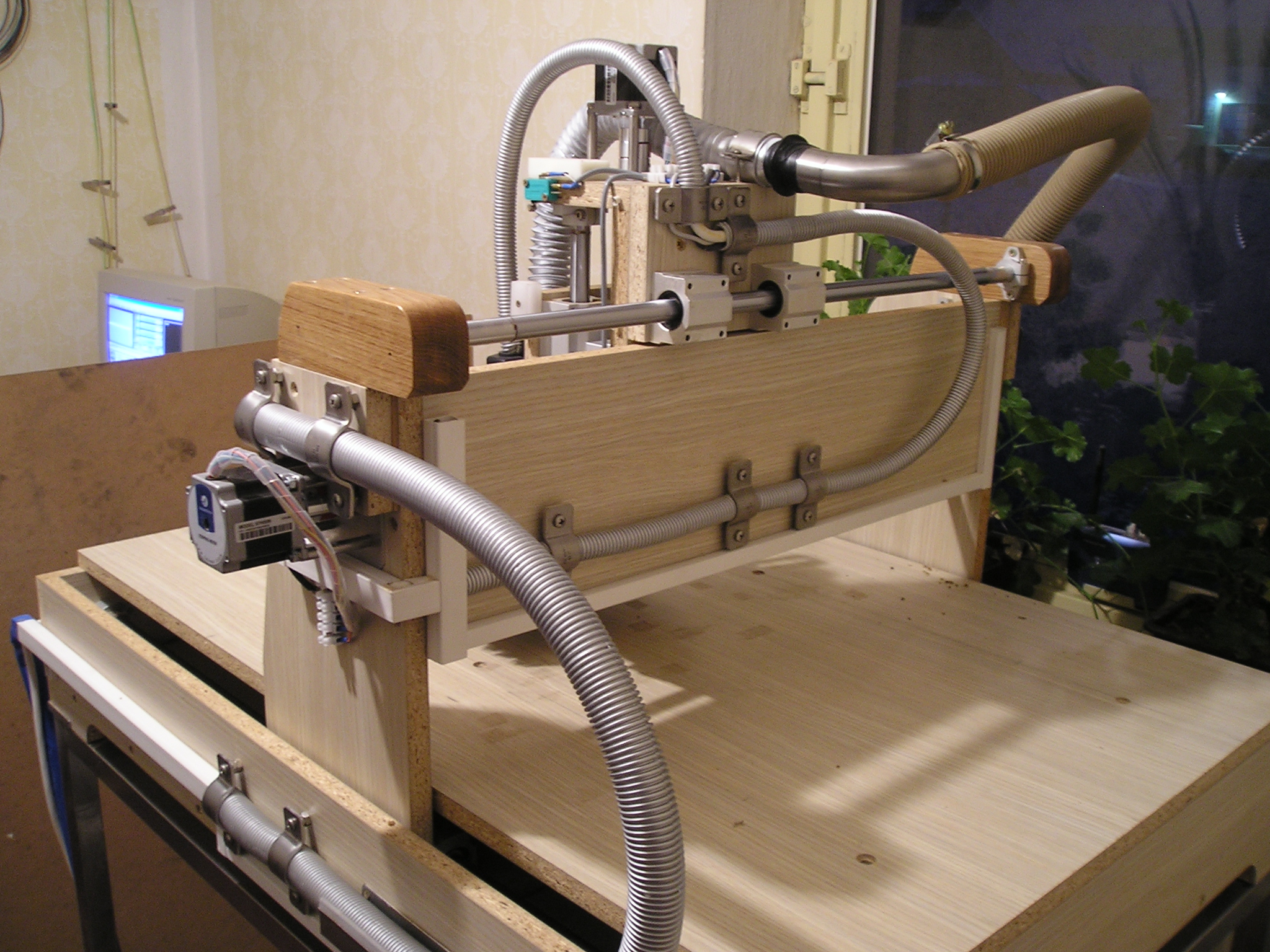

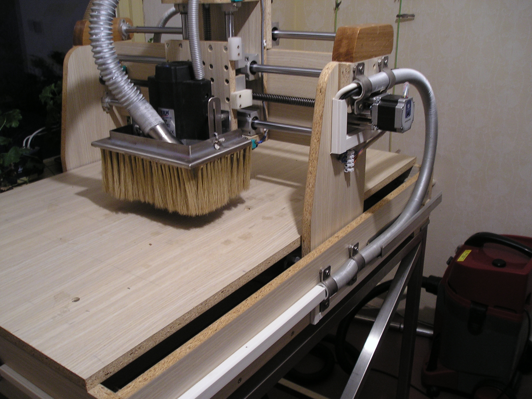

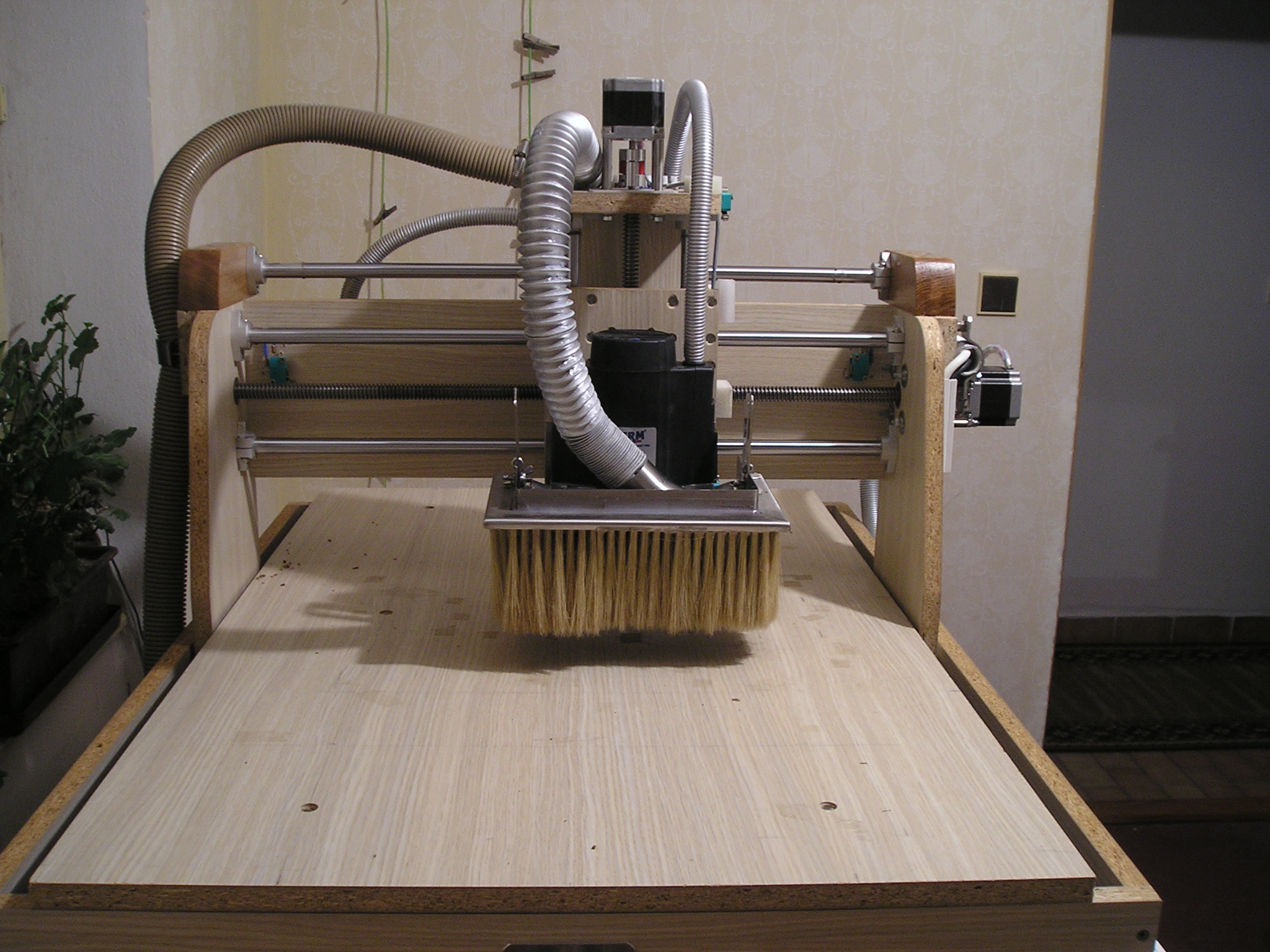

Ventilek4
Příspěvky: 10
Registrován: 24. 5. 2009, 8:54
24. 1. 2010, 6:30
Tak jsem se rozhodl udělat odsávání, jelikož po dokončení výrobku jsem musel vždy tak hodinu uklízet :) ,použil jsem malířskou štětku, kterou jsem rozřezal na pruhy a přilepil ke konstrukci.K odsávání jsem použil průmyslový vysavač.Také jsem ještě vyztužil osu Y ,kam jsem musel do zadní části přidat další vodicí tyč.Když jela mašinka v ose X ,tak se to někdy dost chvělo.
