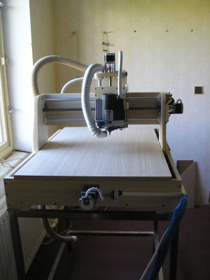

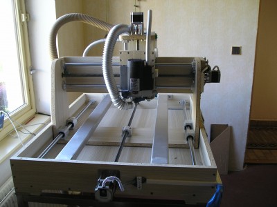

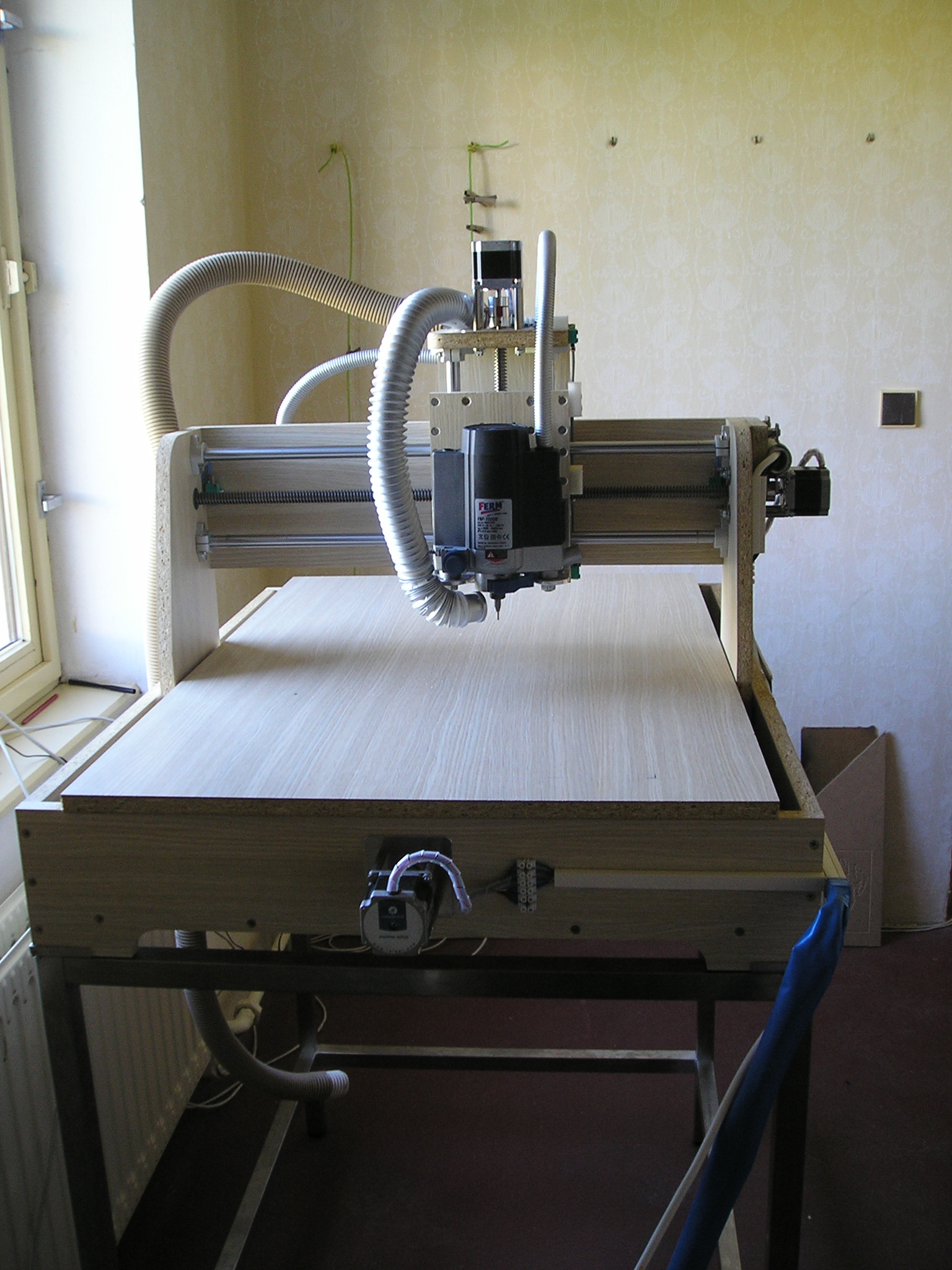

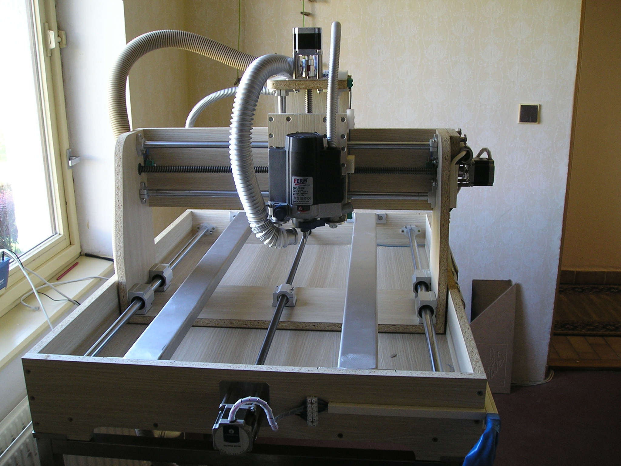

Zdravím.Díky pročítání tohoto fóra jsem se dostal ke zdárnému konci a tento víkend dodělal svoji mašinku.Tak jsem se rozhodl, že se tedy taky pochlubím a jsem zvědav, co na to budete říkat. Posuv zajišťují krokové motory 1,3 Nm.Délka je 1000mm a šířka 700mm.Tak jsem zvědav na vaše názory. :D

Vcelku pekne urobená jednoduchá frézka na drevo . Miesto drevotriesky by bolo lepšie MDF. Ukáž nejaký výrobok čo to dokáže . Obrázek

Rozhodoval jsem se právě mezi DTD a MDF, ale MDF se mně zdála příliš těžká.Dodělal jsem to teprve o víkendu tak to není pořádně odzkoušené, takže foto výrobku pošlu během týdne.

Pěkná práce, natoč i nějaké video jak ti to jezdí. Taky jsem se rozhodoval jestli LTD nebo MDF. Volba padla na LTD a už teď vím že to bylo špatně
:( Půjdu do MDFky jelikož je těžší tudíž to celé bude stabilnější, pevnější a taky nepracuje tolik jako lamino. To když neohraníš tak nasavá vzdušnou vlhkost a stroj se ti bude rozpínat. Jezdilo mi to na metrických závitech 900 mm/min a ted po cca 3 měsících je dosahovaná rychlost nižší a to právě díky roztažnosti :( Přeju hodně radosti při práci s CNCčkem :D Mimochodem co tam máš za závitovky? Trapéz? Jaké matice? Jak rychle ti to jezdí?

Me to jezdi po trapezu 16 X 4 a trapez. maticich 1000mm/m ale asi budu zpomalovat na 800.Tak budu doufat ze to zadnou vlhkost nenasaje :D , nebo alespon nalakuju hrany.

To bych ti doporučit ty hrany alepsoň přemáznout silikonem nebo něčím podobným co to uzavře, rychlost slušná, ty matice jsou kov, bronz nebo odlévané? Fakt pěkná práce, máš už spočítané na kolik tě to celé přišlo? Mimochodem ta lamino deska jakožto stůl se ti bude prohýbat. Zkus do toho zafrézovat nějaké jekly. Já dával na podobnou velikost stolu 2 kusy o průřezu 30x30 a i to je málo :( Lamino je prostě materiál na .... :D

MDF není těžší něž LTD - jsou zhruba stejně těžké. Ale po stránce mechanických vlastností se to nedá srovnávat, MDF je mnohem pevnější. Co se týče vlhka - to je stejný průser u LTD i MDF - obě nesmí být ve vlhku. Ale netřeba to ohraňovat ani opatlávat silikonem, stačí to normálně natřít / nastříkat. Tím je to uzavřené proti vlhkosti a je klid. Ale v normálních podmínkách (pokojová teplota a vlhkost) není třeba ani to.

Tak ta matice je z nějakého termoplastického materiálu a je zabudovaná v hliníkovém domku.Cena bude asi něco okolo 20 000. Hrany asi nalakuju to by mělo stačit.

Pardon špatně sem se vyjádřil, mám na dílně jednu desku MDFky tl 28 a ta je trochu těžší než ostatní desky LTD co tam mám (samo sebou tl. 18) Jinak MDFka je super právě tou pevností a mám dojem že i bude dobře tlumit případné vibrace. CO se týče té vlhkosti já mám svoji "mašinu" na vytápěné dílně a i tak že tam není nějaká extrémní vlhkost tak trošku nasála takže určitě utěsnit a je úplně jedno jestli silikonem přes nějakou stěrku nebo barvou a štětcem, otázka co má člověk po ruce a s čím se mu líp pracuje. Do stříkání bych asi nešel.

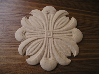

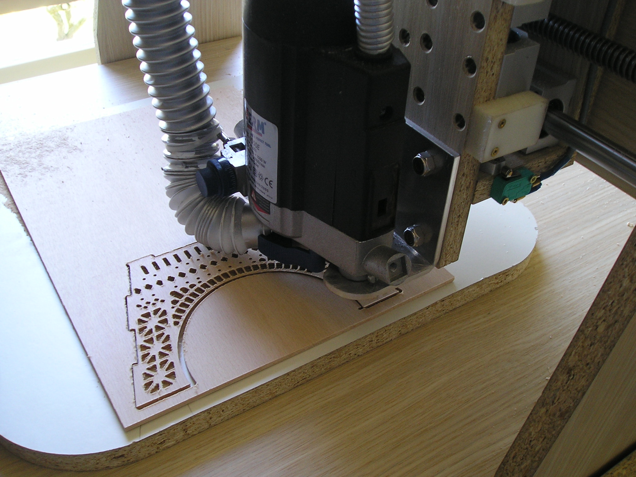

Tak přidávám slibované foto výrobku. Pokouším se o eifelovku :) ,ale jeden kus trvá tak pul až třičtvrtě hodiny.

Nemal by program najprv vyftézovať vnútorné otvory a až následne vonkajší obrys ? Takto sa to pohne a budú problémy . :?

Jo diky za radu, ale uz sem na to přišel když mě ujel kus :)

Takovýhle patvarty optimálně ,,upneš´´ pomocí pistole s tavným lepidlem. Kus to drží krásně a po skončení frézování to buď z toho podkladního lamina sloupneš, nebo v tomto případě (složitý a křehký tvar) to odřezávám strunou.

Na rovné plochy je pro sundání něčeho (třeba lepidla) dobrej nůž z truhlářského hoblíku.

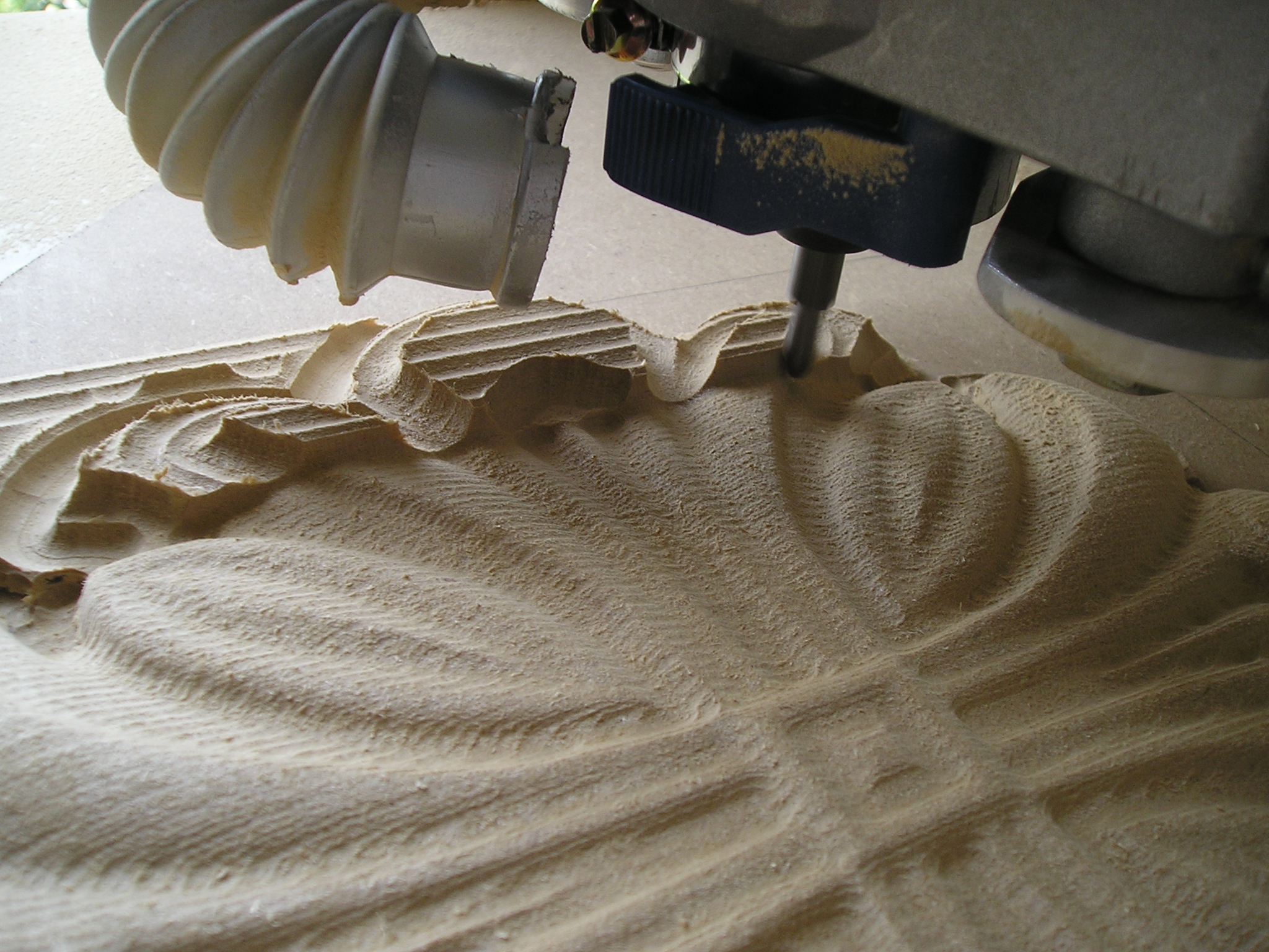

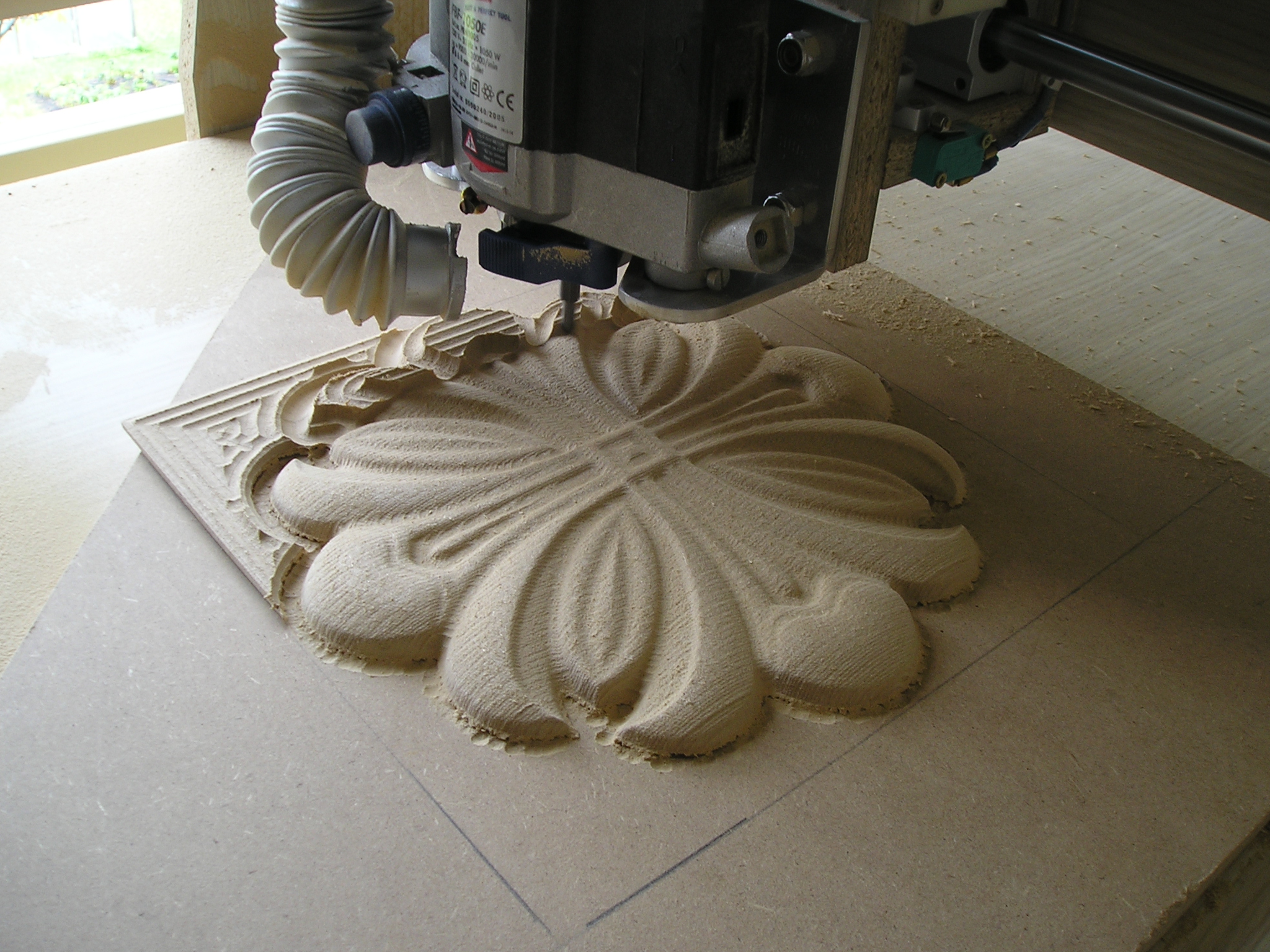

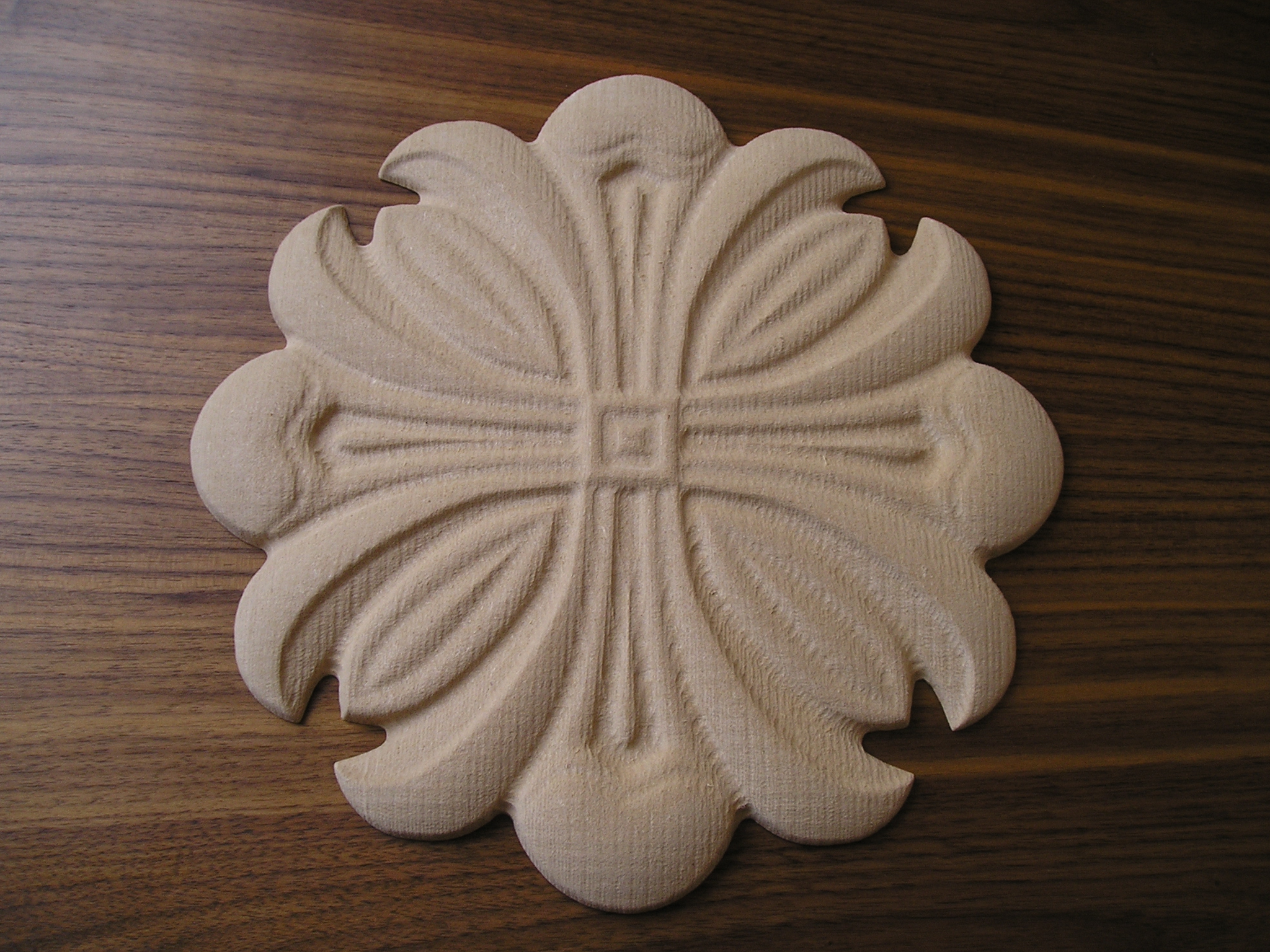

Tak sem po dlouhé době něco přidám. Pokusil jsem se o první frézování 3D tvaru. A myslím, že to dopadlo docela dobře :) rozměry 240X240mm, hrubování kulovou frézou pr.10mm trvalo asi 50 min. a dokončování kulovou pr.6mm to trvalo 2:10 hod.
