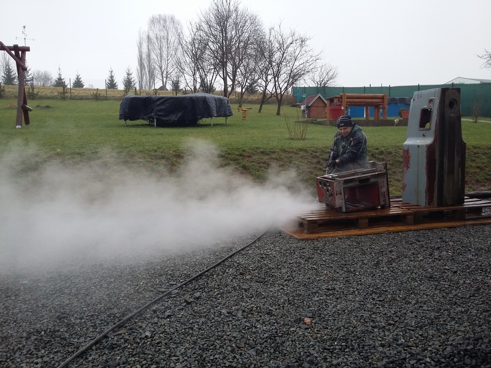

Reinkarnace
- Příspěvky: 1227
- Registrován: 21. 11. 2017, 9:16
Když tak vidím, jak se z toho paří... možná by v nouzi (bez vapky) Klimbikovi pomohl i nějaký parní čistič. Alespoň by ten krám měl nějaké využití.
DwPetr
- Příspěvky: 5262
- Registrován: 23. 9. 2016, 8:25
Za 60 korun čistič motorů. Tím to nastříkej, https://proprumysl.cz/cistic-motoru-500 ... WyEALw_wcB třeba takovej, nech to chvilku působit, pak si vem kýbl vody a štětec a umyj to třeba do těch pilin. Za hodinu hotovo. Když by ti vadila voda, tak třeba já používám benzín, a když mám náladu, tak nitro, to ale rozpouští i starou barvu, a začne se ti to matlat. Takže po umití tím sráčem a benzínem to přeletím znova nitrem, tím trochu načnu povrch, špachtlou šekrabu co nedrží, trochu postraším kitem co mi na lakovně zbyde na špachtli rozmíchanej, lehce přebrousím, polyuretan, velký věci štětcem, protože stříkat tam nejde kvůli bordelu, malý věci na lakovnu štříknout a odchod. Na to máš ale času dost.
Udělej si tu kliku, benzínem umyj vodící plochy, a prolij je čistám olejem a ručně to pojezdi, až se vyplaví bordel a namaže se to. Zapni to, mrskni na to svěrák a zkus co všechno nefunguje. Pak se nebudeš tolik bát bušit do toho kladivem a házet to po zemi.
