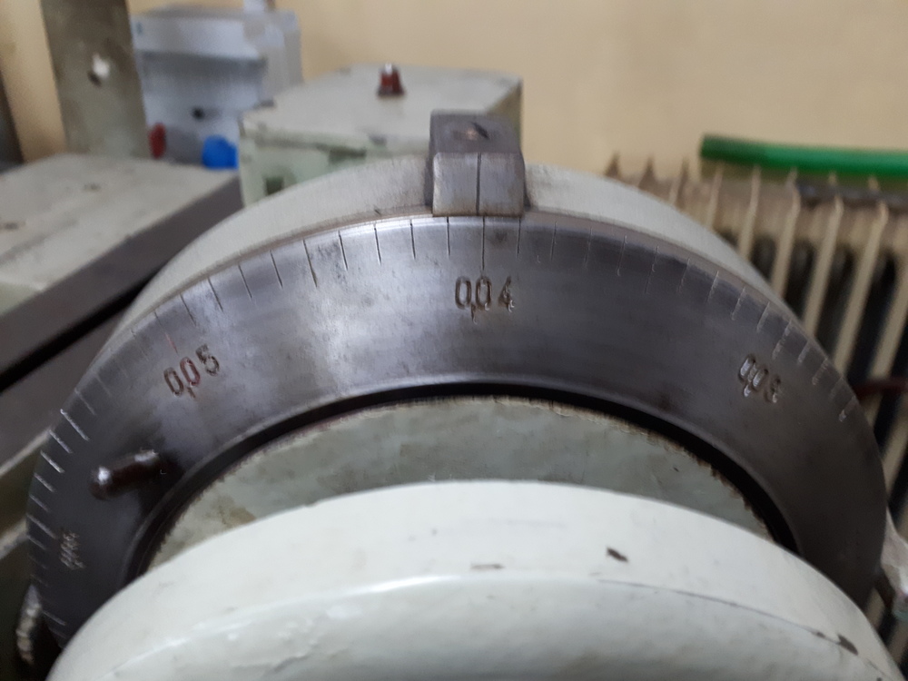

Jedna tocka je 0.5mm na bpv300 je 1mm

Ten nonius asi nemáš origo,,NA ma jednu točku 0,1mm,,daj si tam hodinky a premeraj kolko má reálne jeden dielik,,,

Jo pasuje to jeden dilek celej je stovka jednou.dokola 0.5 jak.uz je zde napsano dnes mi bylo.receno ze tady to deleni bylo na ojednavku tak nevim

Rider 79 píše: 17. 2. 2019, 4:04 Jo pasuje to jeden dilek celej je stovka jednou.dokola 0.5 jak.uz je zde napsano dnes mi bylo.receno ze tady to deleni bylo na ojednavku tak nevim
takto to má byt

Kde to zjistit? Hádej můžeš třikrát! Prostě si změříš stoupání závitu. Potom si můžeš zkusit kolik otáček kolem potřebuješ na jednu otočku šroubu! No a úplně nejjednodušší je zatočit kolem třeba 10x a změřit o kolik pojel suport. Ale to by jsi musel jít k té mašině a namáhat ten kryt krku!

Taky jsem se musel zasmat ale chci jenom vedet kde delali rozdil jestli ve stoupani zavitu nebo sneku nebo v obojim nebo to vite ?abych zjistil stoupani zavitu se nemusim ptat
