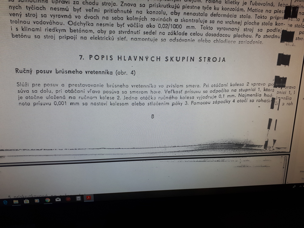

Diky za fotku dokumantaci nemam ale kazdou brusku co jsem videl tak prave mela tohle deleni tak prave nevim proc je tam to stovkove

Rider 79 píše: 14. 2. 2019, 8:57 Diky za fotku dokumantaci nemam ale kazdou brusku co jsem videl tak prave mela tohle deleni tak prave nevim proc je tam to stovkove
Daj tu foto toho tvojho noniusu,,

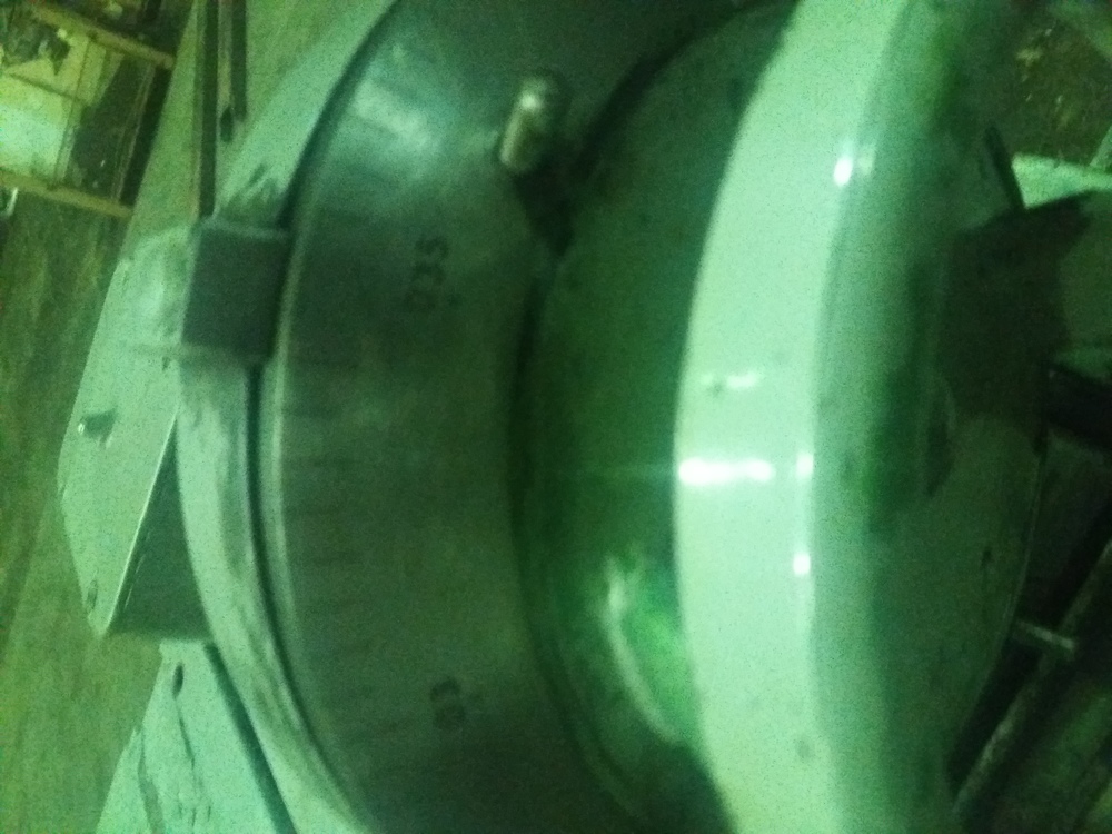

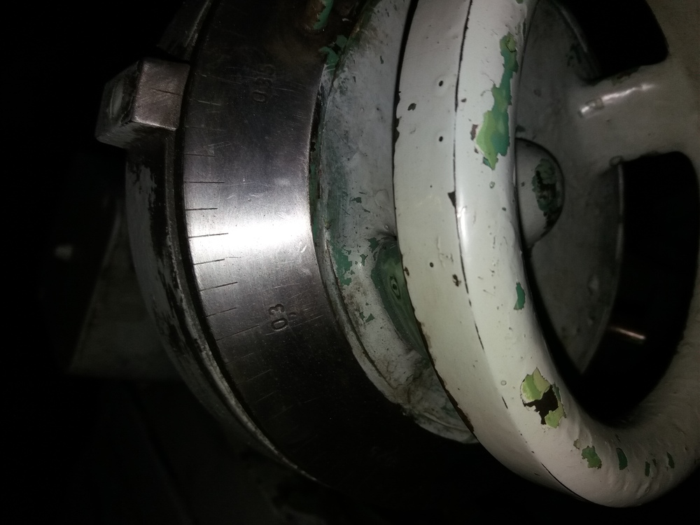

Rider 79
Příspěvky: 162
Registrován: 27. 4. 2017, 2:56
15. 2. 2019, 8:09
Davam foto
Příspěvky: 10230
15. 2. 2019, 8:23
tak že dělení po 0,005 a né jak píšeš po 0,01
