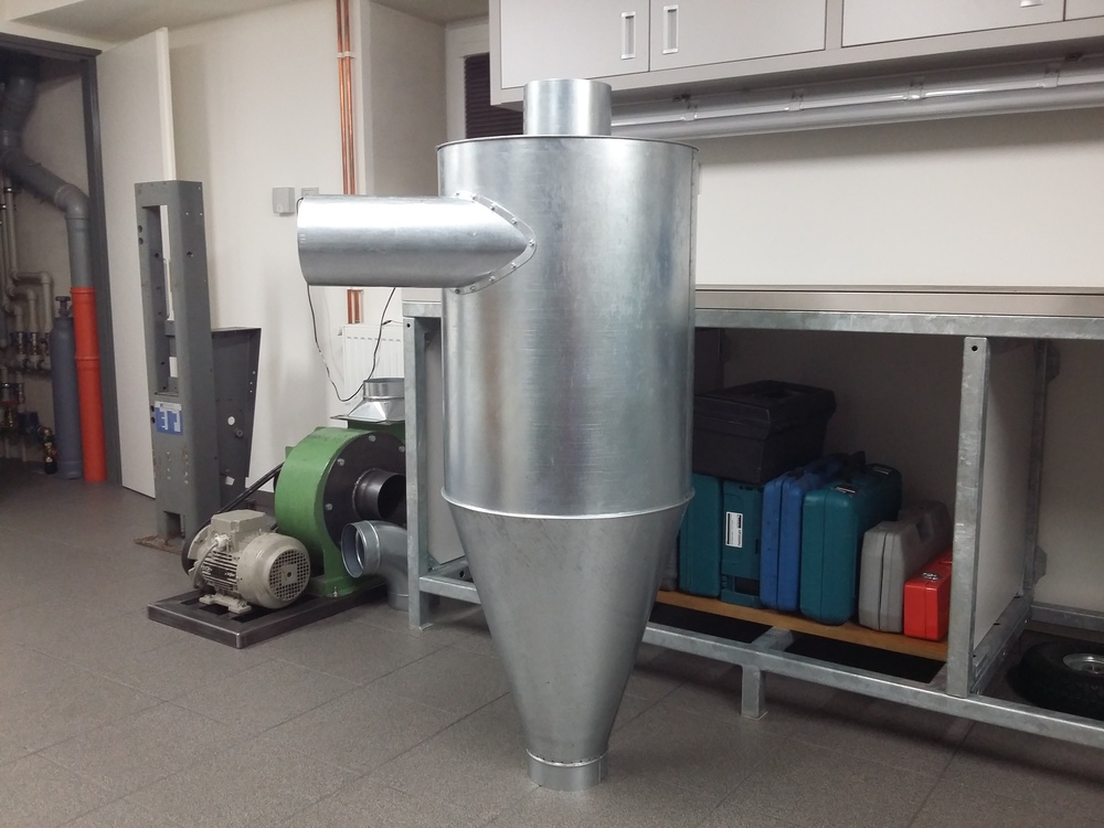

Ještě bych rád zmínil takový pokus. Pokud se uhlí nasype automaticky do násypky kotle dopravníkem, tak je na místě vyřešit také druhou část špinavé práce a to čištění a vymetání popela. Pro tento pokus jsem přitáhl domů malý transportní ventilátor a na svém profesionálním pracovišti zkonstruoval ještě profesionálnější cyklonový odlučovač :lol: Cyklon jsem bohužel viděl pouze jednou a byl hodně daleko, takže rozhodně nemůžu přispět žádnými výpočty, či snad předepsanými rozměry. Zkrátka vyroben je z toho, co bylo po ruce :) První test proběhl s moukou, dále s pískem pro kočku a naposled i s popelem. Test byl poměrně úspěšný, protože vše zůstalo v soudku pod cyklonem a na filtru umístěném na výstupu ventilátoru bylo opravdu jen minimum prachu. Plastový soudek byl tedy nahrazen plechovým, komplet umístěn venku a odtah přiveden plechovou trubkou ke dvířkům kotle. Popelník byl nahrazen plechovým kónusem z jedné strany zakončeným kulatým vyústěním, originální dvířka jsem sundal a nahradil je provizorními plechovými dvířky z 5mm plechu, kde jsem ve spodní polovině prořízl kulatou díru a tu překryl nožovou klapkou se servo pohonem. Takže čištění jsem testoval v časovém intervalu tří hodin a to tak, že se vypnul kotel, spustil ventilátor kotle, aby nevznikal v kotli a komíně tak velký podtlak, dále spustil odsávací ventilátor a zároveň otevírá nožový ventil a to vše na jednu minutu. Musím říct, že to byla paráda. Uvnitř kotle vše čisté, včetně usazeného jemného popela na výměníku. Zbývá tedy jen dořešit nožový ventil alespoň s nějakou požární odolností a vše dokončit mechanicky plus nějaké to bezpečnostní hlídání teploty potrubí k ventilátoru. Myslím, že automatické odpopelnění se vyrábí komerčně, ale já to ještě neviděl.
