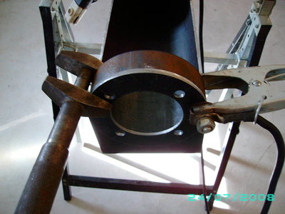

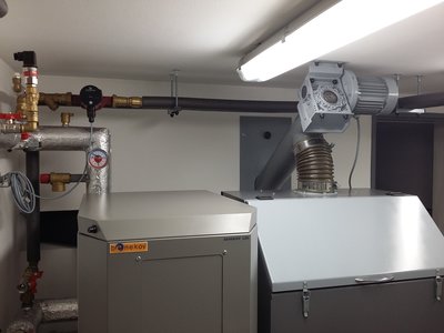

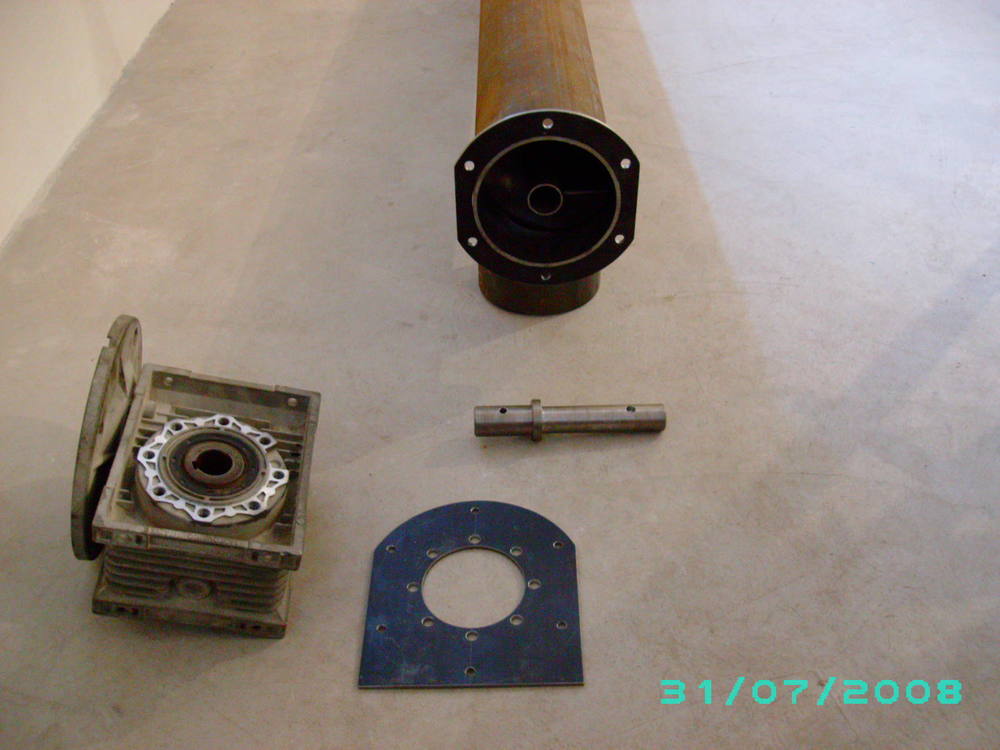

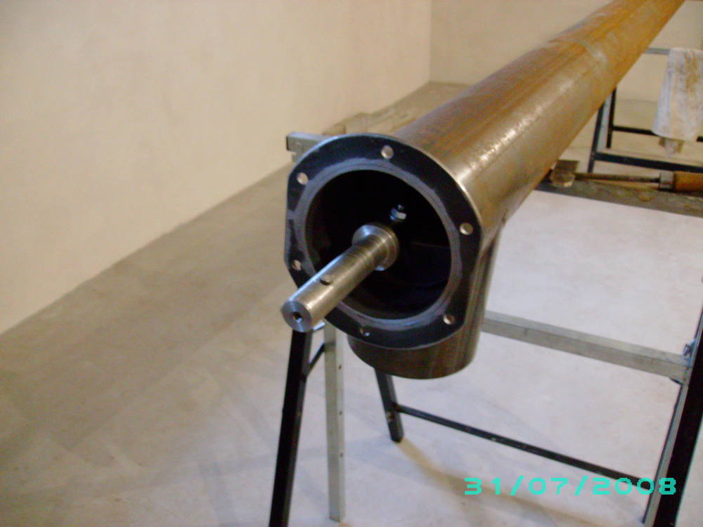

Já to prosím vím :D Taky jsem ho dělal. Mám trubku vnější průměr 133/3mm z shopu Dama.cz páč jediní ochotní prodali 4m. Šnekovnici jsem kupoval u nějakého Agro něco nemůžu si vzpomenout a to průměr 128mm pro abrazivní materiály. Pro ty kdo už si spočítal, že se to tam nemohlo vejít, tak jsem jí musel lehce obrousit flexou. Převodovka šneková, motor 550W, 1450ot. Poměr převodovky nevím, ale pokud by jsi o to hodně stál, tak to můžu zítra odkroutit vrtulí. Stavěl jsem ho jen kůly prachům, protože mi byl nabízen za 16tis. A já kupoval jen trubku a šnekovnici.
Edit. datum na fotkách nesedí, stavěl jsem ho před třema rokama.

Převodovka má poměr 1:25, takže šnek má cca 58ot. Jinak oprava, motor má 750W a ne 550W jak jsem psal prve. To jsem popletl :roll: Uhlí mi to nedrtí, funguje to parádně bez jediné poruchy. Vnitřní průměr šnekovnice jsem měl 32mm takže jako středovou osu jsem tam navařil 1" trubku. Bohužel nemůžu najít firmu kde jsem kupoval šnekovnici. Vnější průměr byl 128 vnitřní 32 a metr stál 600Kč. Jedině zkus nějakou kombinaci z odkazu od fmodela.
