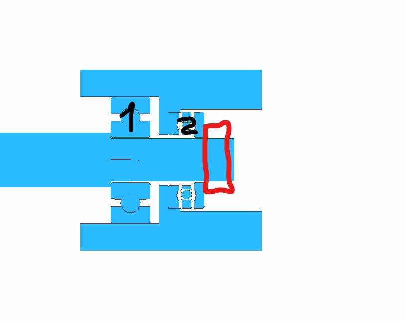

trochu som pokročil ale mam na vas ešte otázku pretože som kupoval guľôčkové skrutky ale bez domcov , takže som ich musel vyrobiť. Guľôčkové skrutky mali na oboch koncoch zavitý . domce su rovnaké na oboch stranách skrutky. a vyzerajú ako na obrázku, prvé ložisko je radiálne to druhé je axiálne , to na konci je matka ktorá bude zaistená. a vlastne najprv chcem nainštalovať tie domce , a potom tými maticami na konci ju upevniť aby sa nehýbala axiálne

To je špatně ,jeden domeček je hlavní ve kterém bude pár ložisek s kosoúhlým stykem ,druhý domeček buď s obyčejným ložiskem nebo pokud je šroub hodně dlouhý nebo půjdeš do mezního namáhání v tlaku proti hlavnímu domečku tak použiješ variantu co jsi nakreslil ,ale měla by tam být talířová pružina (vypadá jako ocelová podložka jen je vyklenutá) která udržuje předpětí.

Alebo dva axiály proti sebe + radiál v jednom domci.

Určitě tohle nebude fungovat.
Tepelná roztažnost ti kazí plány. Pevné uchycení polohy na jedné straně a na druhé navolno.

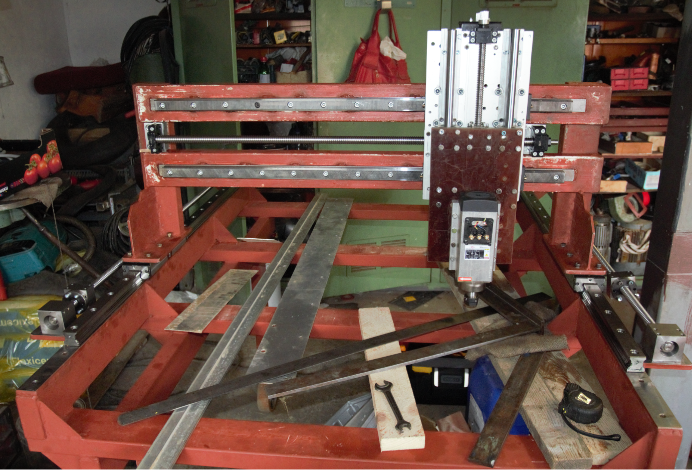

tak to nakoniec spravím ako ste povedali , a tie kolesa su iba na jednej strane a uvidím čo to bude robiť možno ich nechám
patrik15
Příspěvky: 26
Registrován: 1. 1. 2019, 7:04
25. 12. 2019, 2:58
nejako takto to mam zatiaľ rozpracovane
