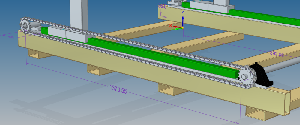

zdravím chcel by som sa opýtať že či niekto nemá skúsenosť s použitím reťaze namiesto guľôčkových skrutiek vzdialenosť osi kolies bude okolo 130 cm . Bude to posúvať portálom , chcem to používať na frézovanie dreva.

fungovat to nějak bude ,ale bude to hlučné a nepřesné .
Spíš bych použil nějaký řemen - dělají se kevlarové s ocel lanky a ty snesou hodně .

záleží aj od kvality reťaze. každá sa natiahne, ale niektoré po mnohých hodinách o pár desatín, iné po zábehu o pár mm.
a bežne dostupné kolesá sú "s vôlou", nevhodné na presné polohovanie

Celková délka řetězu skoro 3 m, roli bude hrát i tepelná roztažnost.
27. 2. 2019, 9:56
Viděl jsem řetězový pohon na jedné veliké profi tiskárně. A tiskařská technika je obecně dost náročná ne přesnost. Ale zase jsou tam všechny pohyby a síly dost rovnoměrné, na rozdíl od frézování.
Protažení řetězu bych se nebál, stejně tam bude muset být nějaký pružinový napínák. A celková délka řetězu (která se případně změní) na přesnost moc mít vliv nebude.
S hlučností to asi taky nebude tak dramatické, protože otáčky toho pohonného kola budou celkem malé (třeba oproti otáčkám šroubu, který tam jinak byl).
Bylo by fajn, kdybys to dotáhl a pak popsal zkušenosti. Na frézku bych si to asi nedal (pokud samozřejmě nezjistíš, je je to super), ale na nějaké jiné velkoformátové věci bez extrémních nároku na přesnost a tuhost (třeba na plazmu) by se mi to docela líbilo.

A co ozubený řemen? proti řetězu tichej, bez vůle..

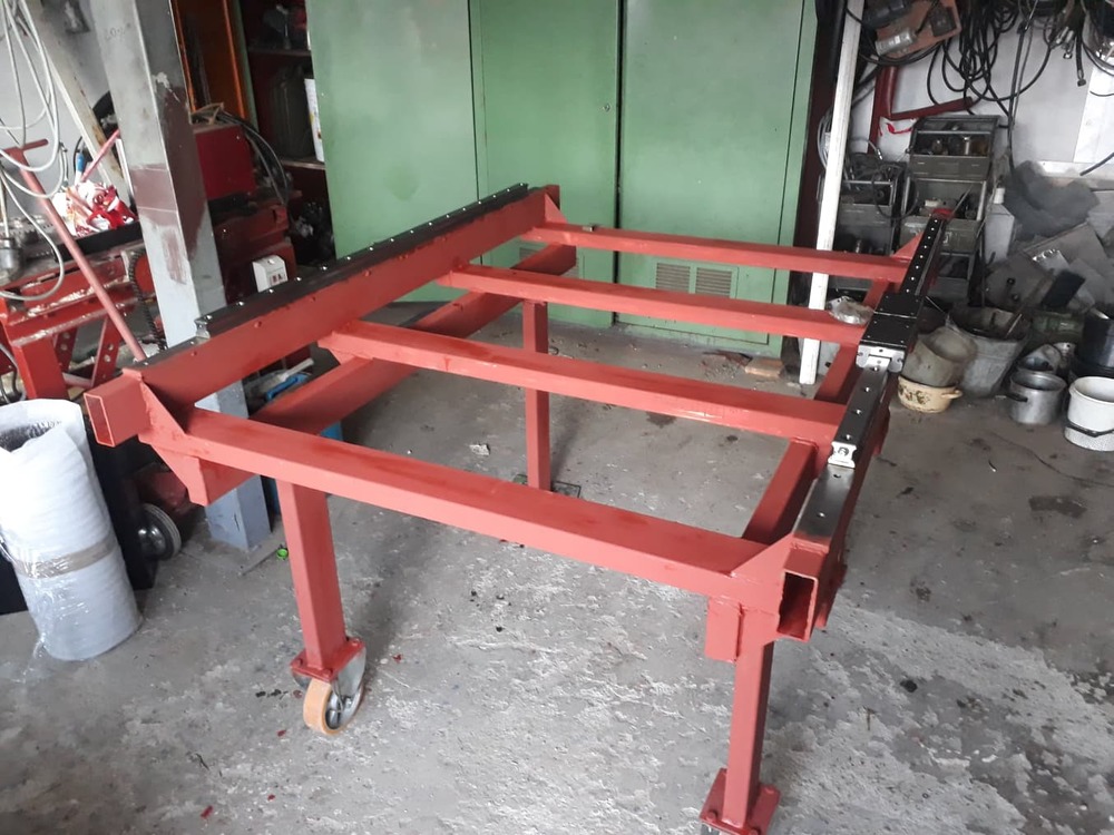

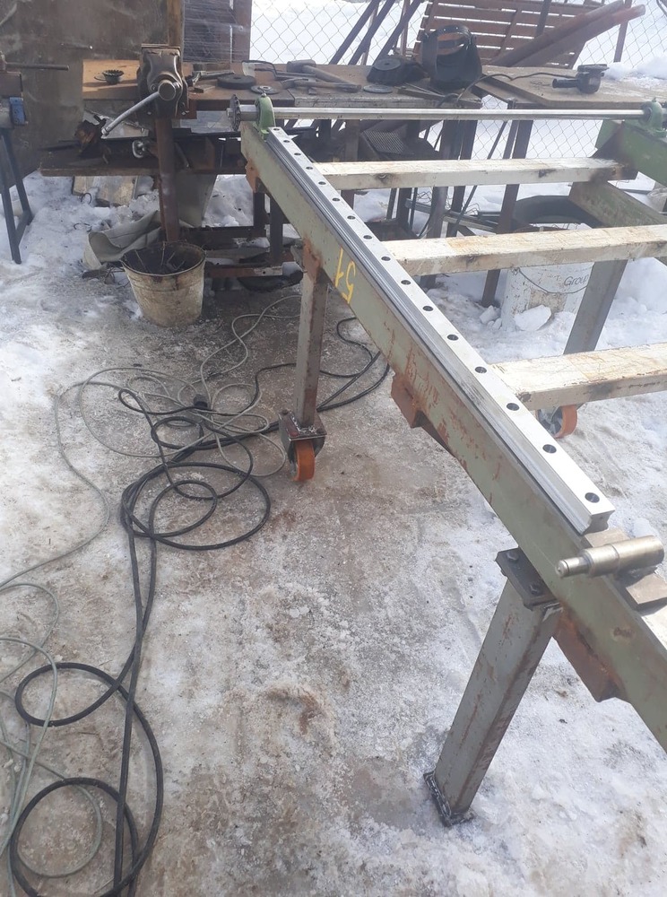

reťaz chcem použiť lebo ju mám doma ,ale asi nakoniec kúpim guľôčkové skrutky. Trochu som už aj začal s konštrukciou , čo si myslite o konštrukcii ? je to profil 40*90 mm

taky nemusels bejt takovej skrblík a ten jekl mohl mít stěnu alespoň 5mm nejlíp tak 8-10mm tady jich je dost

určitě by to bylo lepší když se zavřou ty jekly , další co je dost hrůza jsou ty holé nohy - chtělo by je to dole obvodově spojit .
