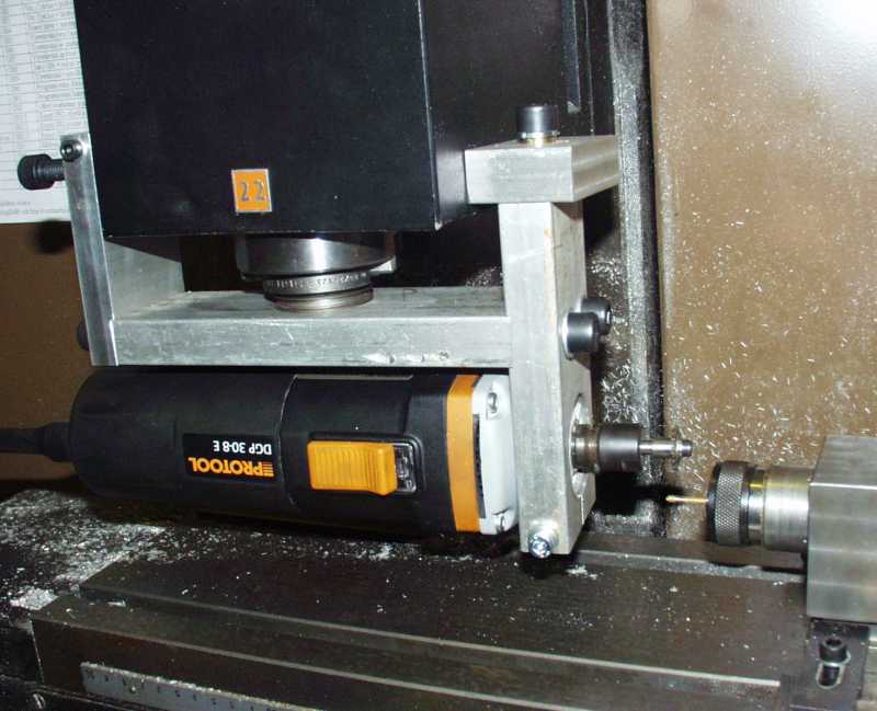

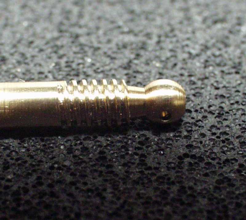

Tak jsem doplnil výrobu o šneky.
Po zhotovení přípravku je z CNC frézky CNC frézka na šneky.... :lol:
na ukázce je šnek pro modul 0,2mm, průměr 3mm, stoupání 0,628mm.

rawen
Příspěvky: 1585
Bydliště: Prostějov
29. 8. 2009, 4:14
Ty rozměry jsou do nějaké konkrétní aplikace anebo to tak vyšlo samo? :)
Ale vážně, časem budu potřebovat šnekovou převodovku, tak okukuju, co se dá vyrobit.

Příspěvky: 3734
29. 8. 2009, 5:05
Tu děličku máš spřaženou s tím stolkem mechanicky? a frézku jsi naklopil a nebo je rovně :D
Engineer
Příspěvky: 2354
29. 8. 2009, 6:06
tumlik píše:Tu děličku máš spřaženou s tím stolkem mechanicky? a frézku jsi naklopil a nebo je rovně :D
To je komplet CNC.
Dělička je 4-tá osa a tu přímou brusku jsem přidělal na vřeteník, resp na osu Z (nechtělo se mi otáčet vřeteník o 90° a hlavně mám na něm stejně na takovouhle aplikaci málo otáček) Je to pochopitelně natočený. :wink:
Engineer
Příspěvky: 2354
29. 8. 2009, 6:12
rawen píše:Ty rozměry jsou do nějaké konkrétní aplikace anebo to tak vyšlo samo? :)
Radek
To je šnek do šnekovejch převodovek k šikmejm kolům s modulem 0,2.
Ty kola jsou pro představu tady:
http://rcmicrocars.eu/obchod/category.p ... tegory=201
Vyrobit umím cokoliv a díky tomuhle aparátku jakejkoliv šnek. Šneky jsou teď hlavně o nástroji, ale i ty si umím vyrobit. :lol:
Převody na odvalovce od modulu 0,11 nahorů přímý i šikmý. :wink:
