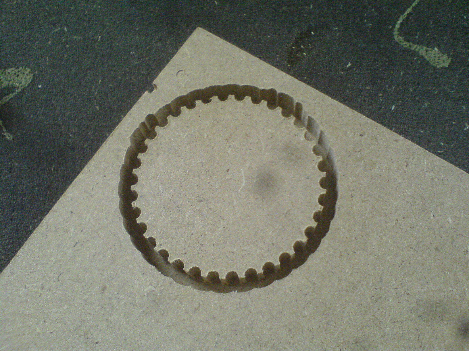

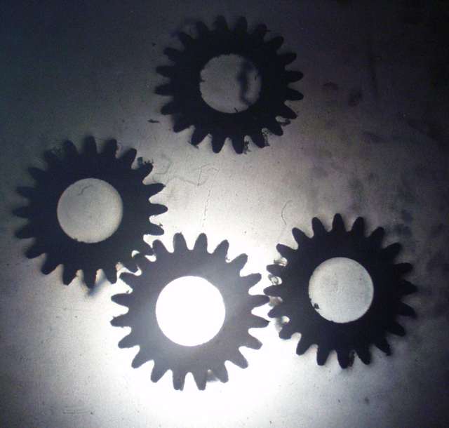

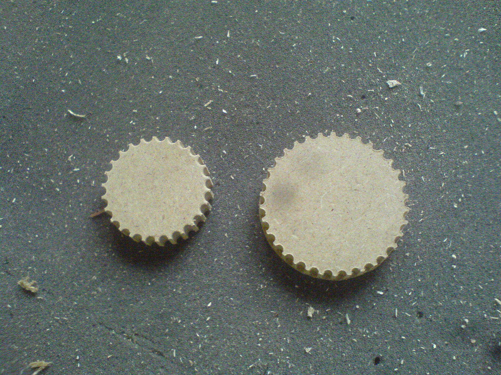

Tak jsem zkusil vyříznout ozubené kolečka :) Docela se povedlo. A chtěl jsem se zeptat jestli někdo nemáte doma nepoužívanej třeba špatnej ozubenej řemen abych si vyzkoušel jestli mi ty ozubence fungujou, třeba za nějakou symbolickou korunu a poštovné. Nerad bych pak objednal řemen za 1 tis kč a zjistil že něco nesedí :) Z čeho vyrábíte ozubená kola? Když pominu hliník a dural? Co nějakej plast?

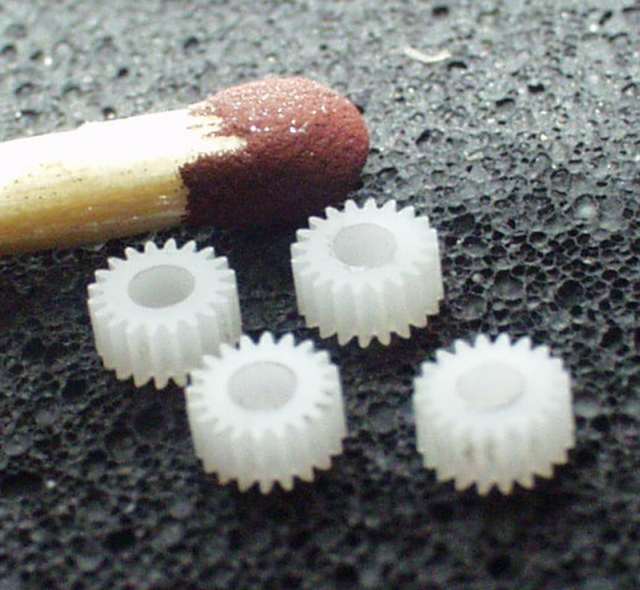

Ideální plat na převody je Delrin, taky přidám jednu ukázku dneska vystrouhaného převodu.... :wink:
Modul 0,15, průměr 3,3mm otvor 1,45mm tloušťka 1,5mm, 20 zubů. :lol:

Jde mi o to, že si chci vyzkoušet jestli ty kolečka která vyrobím budou na ten či onen řemen pasovat, samozřejmě je vyrobím podle toho řemenu který seženu. Prostě jen pokus abych věděl že jsou ty moje kola v pohodě a fungujou. Ideální by byl řemen řady 3M,5M nebo 8M. Předem díky.

Přesně tak, kdo jednou okusí, už nechce jinak..... :lol:
Dřív jsem se trápil se silonem a jak jsem jednou zkusil delrin, tak šel všechen silon do regálu ve skladu a od tý doby jsem na něj nešáhnul. :D

to Engineer: ta fotka s tou zapalkou, klobuk dole, to by som mal problem niekam nasadit, nie to este vyrobit. krasna praca. a vsimol som si ze mas uvedeny web, su dam dalsie perfektne vyrobky. chvalim, obdivujem a ticho zavidim :wink:
Engineer
Příspěvky: 2380
2. 7. 2009, 10:55
motorovy píše:to Engineer: ta fotka s tou zapalkou, klobuk dole, to by som mal problem niekam nasadit, nie to este vyrobit. krasna praca. a vsimol som si ze mas uvedeny web, su dam dalsie perfektne vyrobky. chvalim, obdivujem a ticho zavidim :wink:
Dík za poklonu, ale popravdě pořád se to teprve učím. Nicméně dneska jsem udělal velký krok k tomu spustit třeba v těch ozubených kolečkách zajímavou výrobu. :wink:
Jen si budu muset co nejdřív pro brejle (už mám +2,25 a pořád je nepoužívám a začíná to bejt znát :cry: )
jinak ono to není až tak těžký, jen to chce místo posuvky používat výhradně mikrometr a úchylkoměry a pořídit profilprojektor. Pak je to pohoda.... :lol:

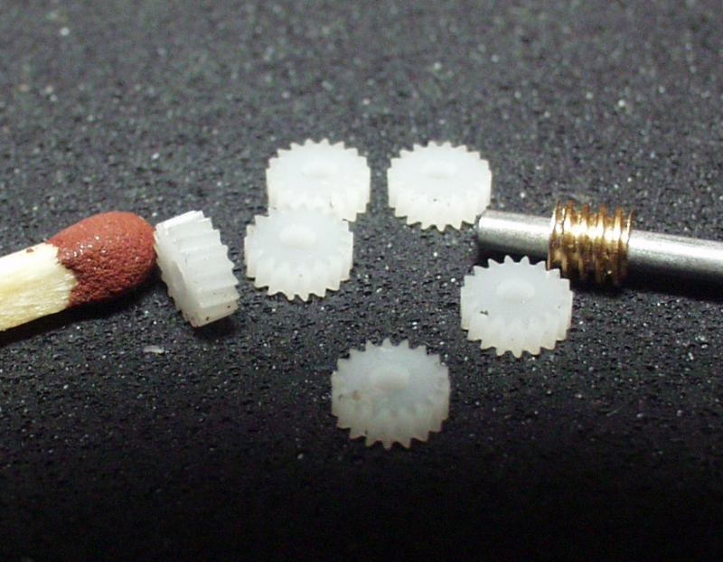

Silon jsem chladil směsí petroleje a lihu, ale nevím jak to bude při 20k. Asi bude nutný dost rychlý posuv a opravdu hooodně ostrý nástroj. Nesmí se Ti to napékat jinak je většinou po nástroji. Asi by byla i dobrá taková te jednobřitá fréza na plast, ale s tím tady určitě bude mít více zkušeností někdo jinej. :wink:
No a jen pro ilustraci k původnímu tématu přikládám zase jeden další pokusný výtvor. Tentokrát jde o kola s šikmým ozubením, modul 0,2 18 zubů, úhel 6°50´ Je to obráběné na odvalovce ve více kusech na trnu s použitím korigovaných převodů na posuv a na otáčky. Vnější průměr 4mm a pochopitelně jsou z Delrinu. :lol:
