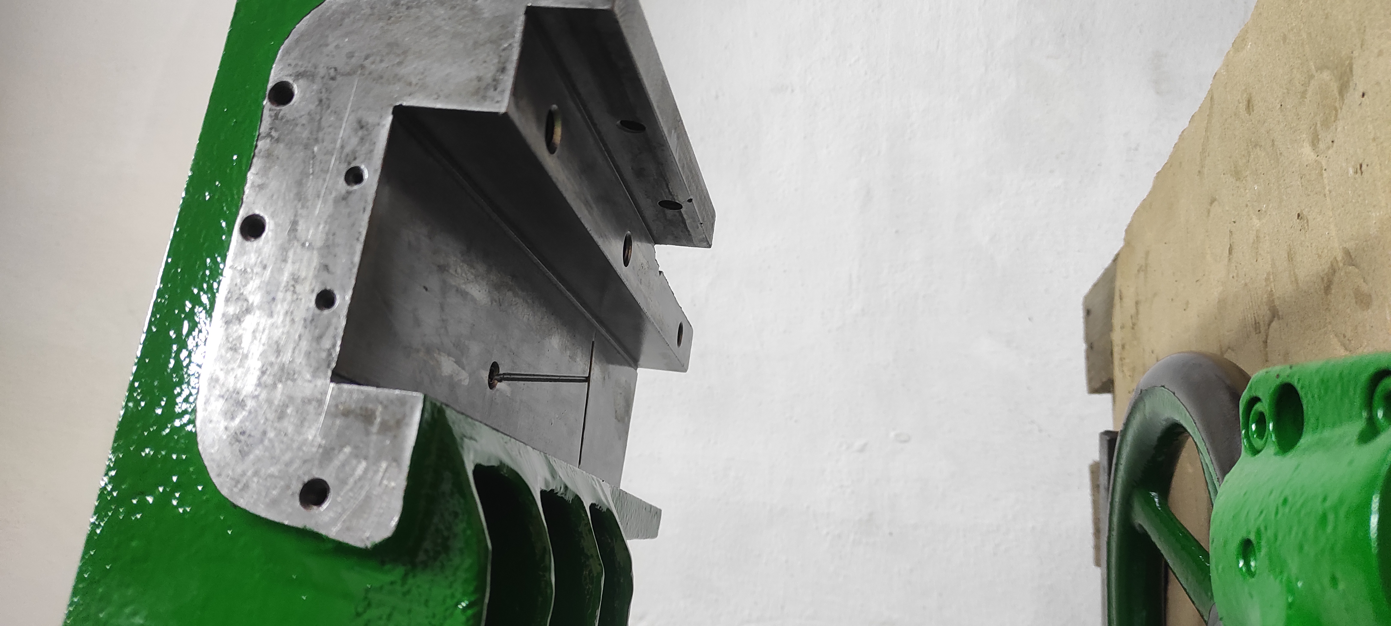

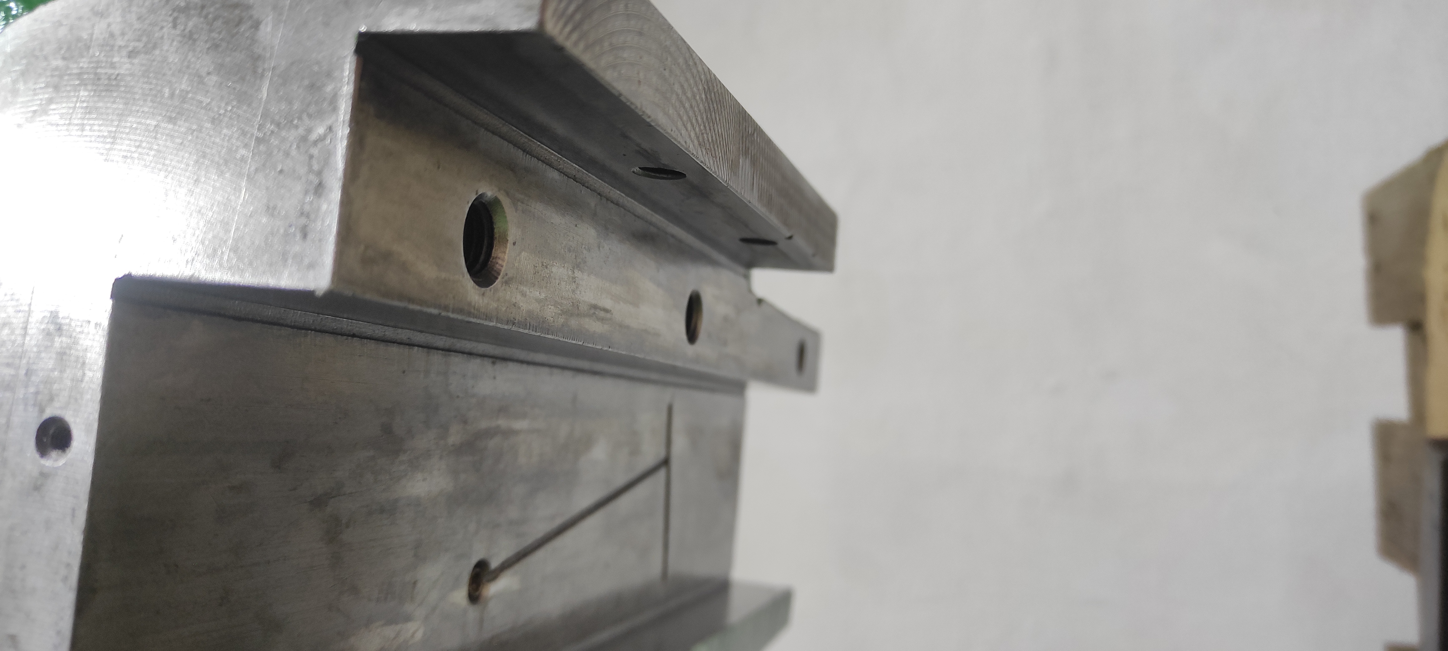

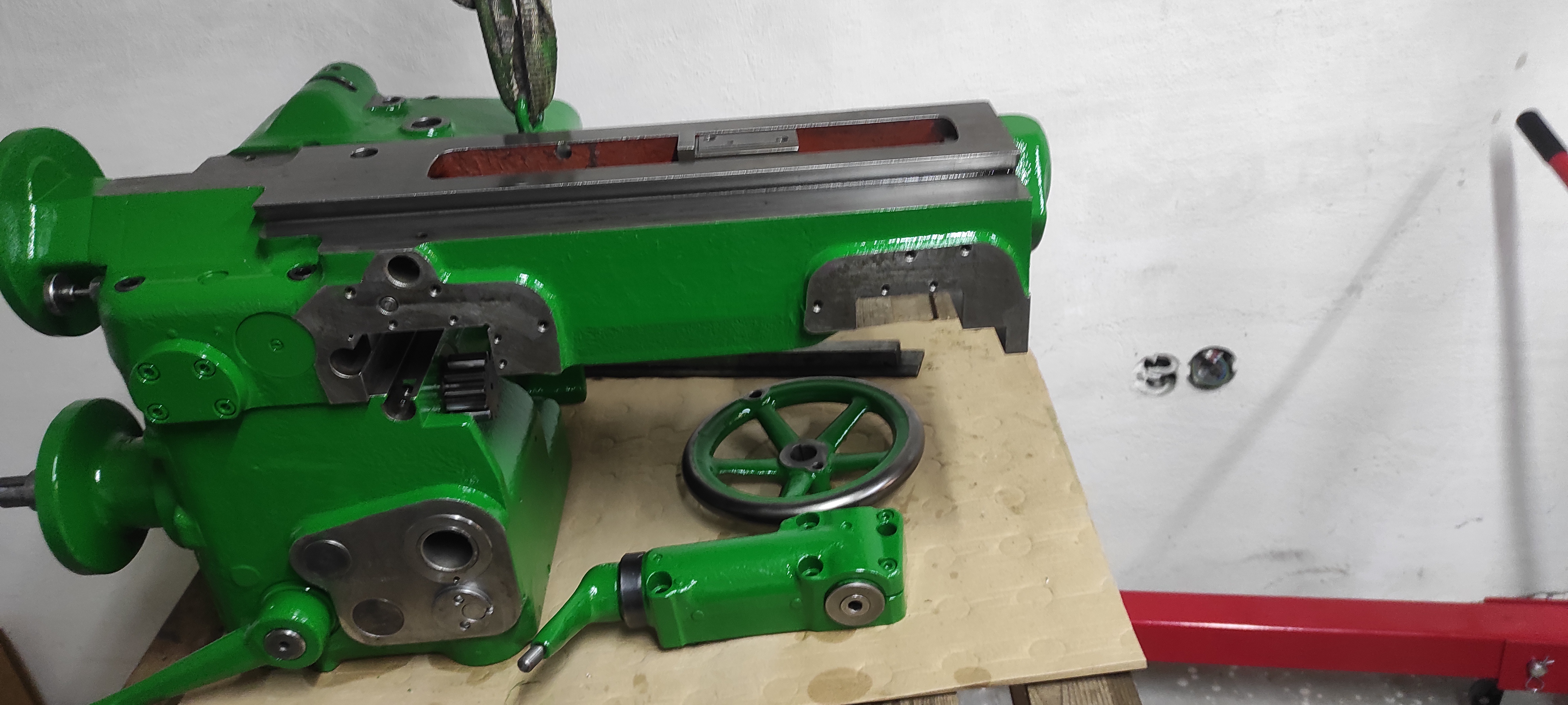

Ahoj prosím o radu ohledně upevnění sportu k loži v tomto místě zda tu má být nějaký segment který zajišťuje suport nebo ne.Soustruh jsem koupil s tím že byli sporty odmontované a nevím zda mi konkrétní dílec nechybí.Dekuju za rady případně budu vděčný za foto tohoto segmentu na stroji či samostatně abych měl představu jak daný dílec vypadá.
kenybz
Příspěvky: 3387
Příspěvek 12. 3. 2024, 8:35
mají tam být lišty a klíny
Daywas
Příspěvky: 29
Registrován: 16. 11. 2021, 11:10
Příspěvek 12. 3. 2024, 8:54
Myslel jsem si to jen nevím jak vypadají ty lišty a jak to tam je upnuté abych případně dílec dohledal mám tam rozebrány ještě revolver ale žádný dílec z toho mě tam nepasoval.nemel by jste případně nějakou fotku jak je to složené abych měl představu?
kenybz
Příspěvky: 3387
Příspěvek 12. 3. 2024, 3:08
Můžu to nafotit, ale bude to pár dní trvat
Daywas
Příspěvky: 29
Příspěvek 13. 3. 2024, 6:24
Byl bych rád takhle nemám představu ani jak to vypadá a náhradní díly k tomuto soustruhu nemůžu sehnat
kenybz
Příspěvky: 3387
Příspěvek 19. 3. 2024, 6:14
foto
Obrázek Obrázek Obrázek Obrázek
Obrázek
kenybz
Příspěvky: 3387
Příspěvek 19. 3. 2024, 6:18
Nevím jaké máš dostupné vybavení, ale vyrábět nové klíny a lišty na oba suporty a pak je následně spasovat s konkrétním soustruhem není zrovna jednoduché.
