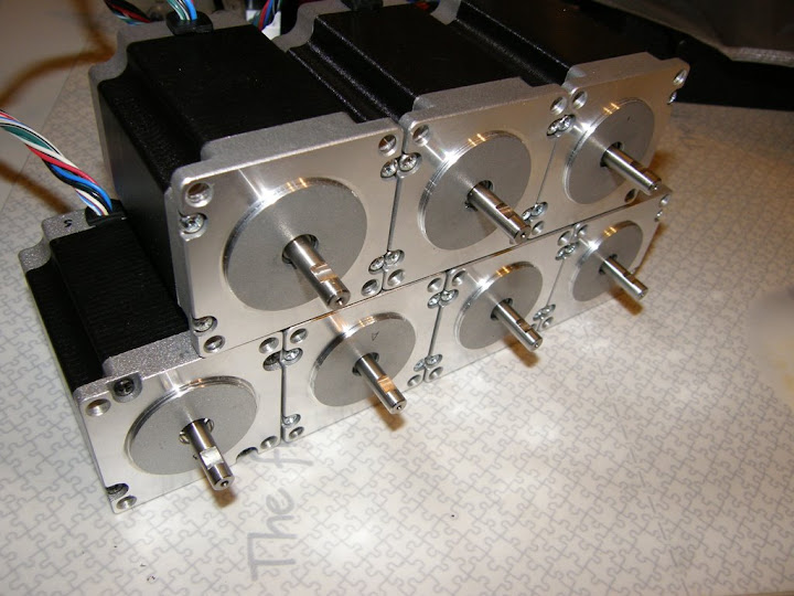

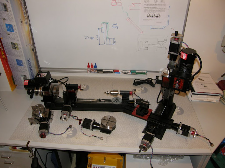

Pracovní víkend http://picasaweb.google.cz/landys.cz/Sh ... lSteppers#
Konečně jsem zahýbal všemi osami na obou strojích.
Po namontování se KM ještě více uklidnili a vypadá to, že těch 30mm/s s šroubem 1mm/ot dosáhnu i u osy Z na frézce. Tam ještě přemýšlím o nějakém tom odlehčení pomocí vzduchových pružin.

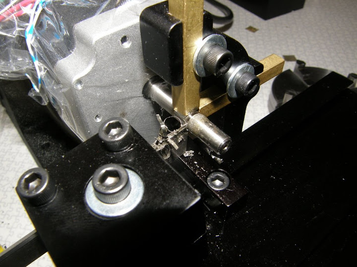

Nevíte co je to za matroš použitý na hřídelích KM?

9. 11. 2009, 8:02
K čemu je ten měděný pletenec na posledních dvou fotkách?
