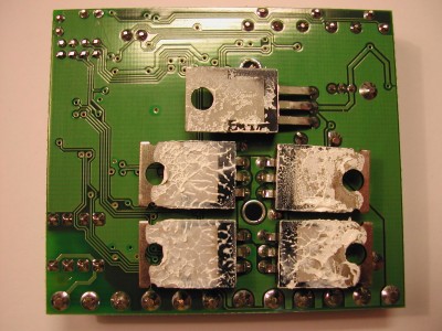

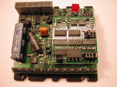

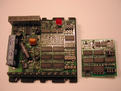

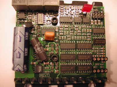

Luborson
- Příspěvky: 16
- Registrován: 19. 2. 2007, 9:34
- Bydliště: Kroměříž
to že je to čistá logika dokážu fotkama, ale musím ho zdemontovat, tak příště, jinak nekdo tady říkal že snímač by dal až na pravítka, to pravděpodobně povede k rozkmitávání motoru a zbytečnému oteplování.

Polde těch brouků (které jsem rozluštil) bych spíš řekl že to je mix logika-analog. Ten analog tam bude hrát podstatnou roli a na něm pravděpodobně bude udělaná zpětnovazební smyčka.

to že je to čistá logika jsem myslel obrazně, spíš v tom duchu že to není na bázi jednočipu,
