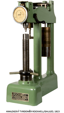

prochaska píše: 4. 5. 2019, 2:46 A ty kotoučky se zářezem mi připomínají závažíčka k mikrotvrdoměru Vickers.
To mozna budou... Je na tom třeba "5r" nebo "10r", Nemá někdo ten zbytek :D
Příspěvky: 8453
4. 5. 2019, 4:15
Aha, to by tam spíš měla být síla (třeba 1 kg nebo kgf nebo tak nějak - samozřejmě míněno přes páku). Tak to bude asi něco jiného :-)
Příspěvky: 2654
4. 5. 2019, 4:29
Každopádně to závaží budou. Protože třeba ty 5r je stejně velký jako 10r, jen je přesně dvojnásobná tloušťka. Měrky to nebudou. Nejsou lapovaný a při bližším pohledu jsou vidět na povrchu vroubky. Ještě ta pinzeta u toho bude na vkládání do něčeho na nějaký vážící trn...
Edit: jinak moc děkuju ...
Naposledy upravil(a) stanik84 dne 4. 5. 2019, 10:30, celkem upraveno 1 x.
Příspěvky: 2654
4. 5. 2019, 5:10

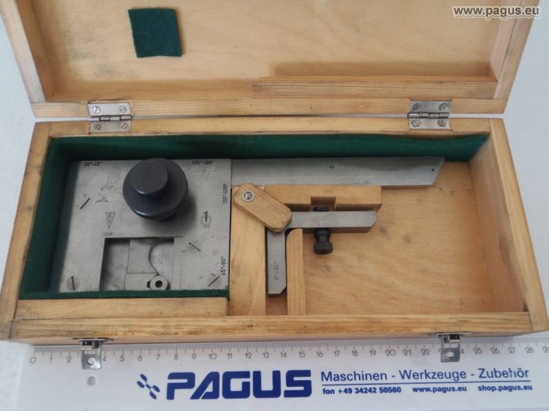

Asi do něčeho podobného:

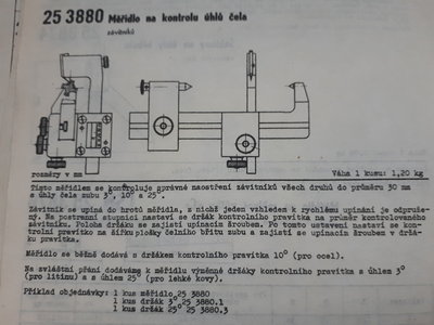

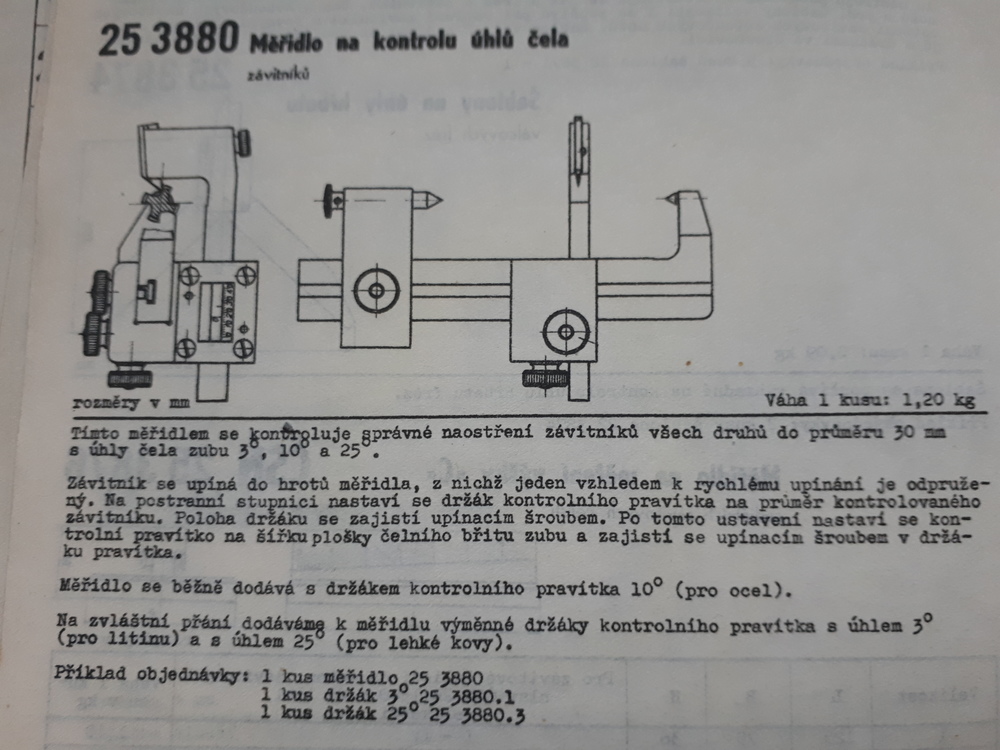

Našiel som nejaký pokec o meradle na meranie uhlov čela

majo477 píše: 10. 7. 2019, 5:52 Našiel som nejaký pokec o meradle na meranie uhlov čela 20190710_064544.jpg
Nojo,to mám. Kdyby ho někdo chtěl nebo dokonce potřeboval,tak můžu vyměnit za nějakou jinou lahůdku:-)

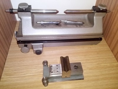

Trochu poklizim a došel jsem k zapomenutým zákoutím.
Neví někdo prosím něco o těch hrotech a tomu prizma přípravku? Je to Brown & Sharpe. V katalogu "Small tools" jsem to nenašel a ty pozdější nejsou tak podrobný. Jsou na archive.org. Má dva nivelační šrouby. Třetí bod je ocel. kulička - je stazena pruzinou.
Diky

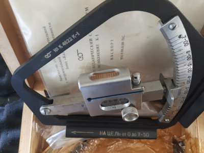

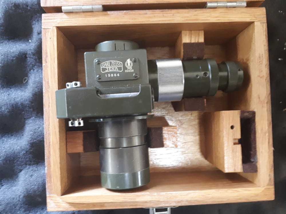

pozná niekto na čo je to ruské meradlo?ten zeiss bude asi len časť meradla
Příspěvky: 3686
29. 8. 2019, 2:14
Jasnééé to je klinometer :-)
https://www.ebay.com/itm/SOVIET-ARMY-19 ... 3716535559
https://www.worthpoint.com/worthopedia/ ... -429261646
Ešte by sa to k tomu hodil ten kanón, ale tam odkiaľ máš toto niekde nejaký isto bude :-)

🤣 dík
