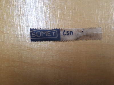

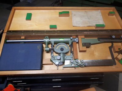

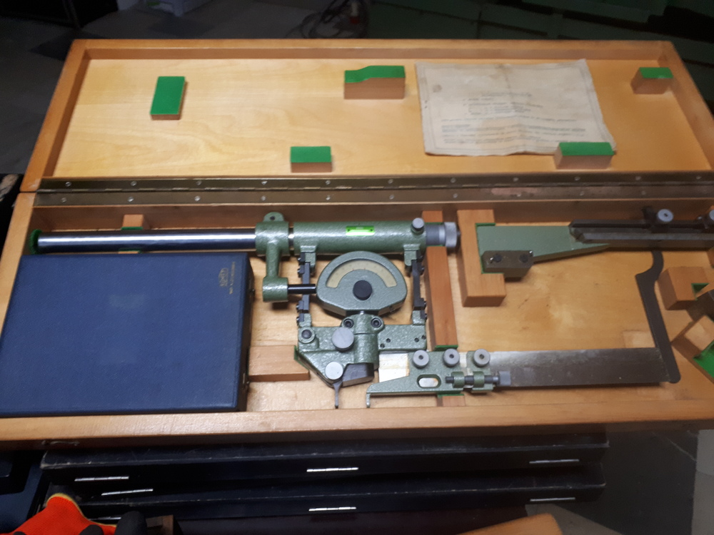

Zdravim,,nevie niekto na čo sa používa toto meradlo?dakujem
Příspěvky: 3686
3. 5. 2019, 9:58

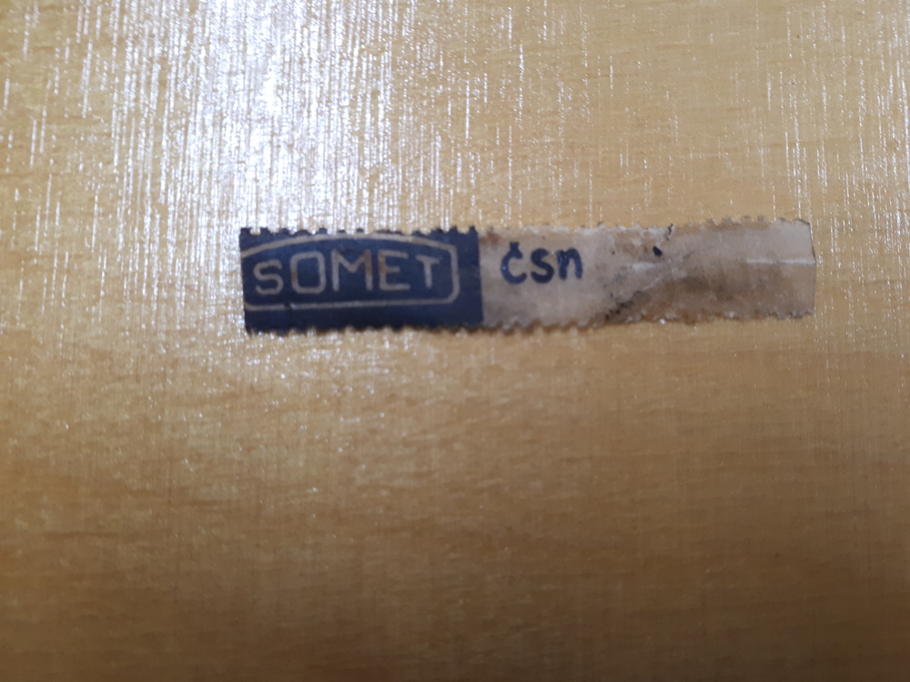

A nieje niečo identifikačné na tom papieri nalepenom na vrcháku? Napr. ČSN?
majo477
Příspěvky: 872
4. 5. 2019, 8:13
zverodoktor píše: 3. 5. 2019, 9:58 A nieje niečo identifikačné na tom papieri nalepenom na vrcháku? Napr. ČSN?
Praveže nieje,,akurát norma je nečitatelná

Asi nejsnazší by bylo poslat tento dotaz s fotkou do SOMETu, určitě by věděli k čemu to bylo určeno...

ti budou vědět prdlajs, já vím i k čemu to je i z čeho to je i co tam ještě chybí :D

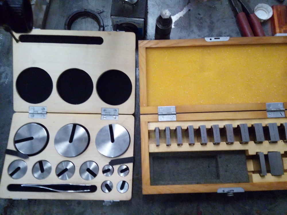

A k čemu jsou prosím tyhle merky? Vpravo něco chybí. Nevíš? Dík
Příspěvky: 3826
4. 5. 2019, 1:15
stanik84 píše: 4. 5. 2019, 12:44 A k čemu jsou prosím tyhle merky? Vpravo něco chybí. Nevíš? Dík
vlevo nevím, vpravo to nejde moc vidět, to je keramika nebo co, je na tom rozměr, je to kostka, nebo nějaký výřez?

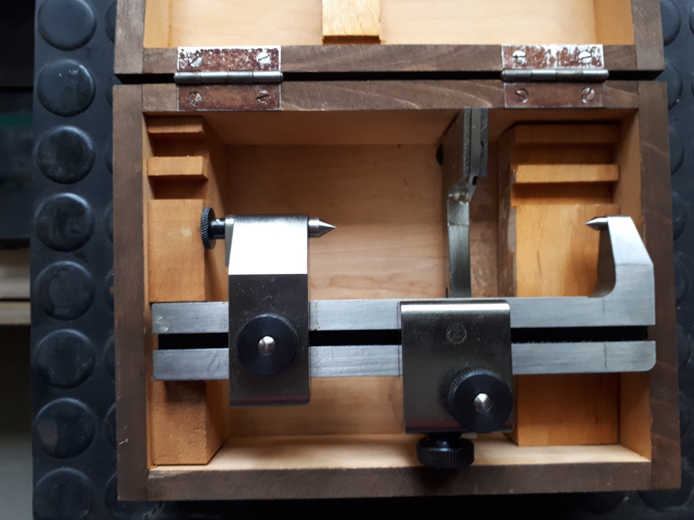

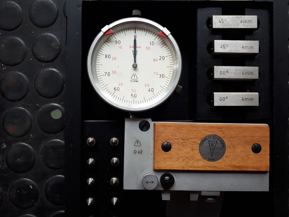

Tumlík zase nesklamal😀,,robím inventúru meradiel,lebo už ma nebaví stále sa v tom hrabať,,a narážam na veci ktoré ani neviem na čo sú,,pridám ešte dva kúsky z dnešného dňa,,vopred dakujem za radu

To z první fotky taky mám :-) A od doby co jsem ho náhodně koupil (ještě snad někdy v devadesátém, když lidi prodávali za pár korun v bazarech co si nanosili domů z práce) jsem ho ještě nepoužil :-)

to první měřidlo v tématu je k brusce na broušení protiběžných ploch obkročáků, na tom velkém trnu je to v tom držáku připevněné k brusce, a jen se to sklápí nahoru a dolů nad kotouč, při broušení to pak nezavazí, na levé straně mají u té packy být ještě hodinky, měl by tam být pro ně otvor pod tím komparátorem
myslím, že to můžeš zase uložit do skříně, je to spíš sběratelský kus :)

první nevím, druhý je pro určení úhlu čela nástroje do 30 stupňů, je to pro průměry do 40mm, je tam stupnice po 2mm, to nožové pravítečko se vysouvá vůči trnům, levý trn je pružný
uvedu příklad, máš třeba stopkovou frézu na T drážky a chceš ji brousit na čele, neznáš úhel čela, nastavíš si ten průměr upneš ji do hrotů, nožíček si nachystáš na čílko, vykloníš aby se ti kryl břit čela s tou hranou nožíčku a na té vrchní stupnici se ti ukáže úhel čela, to nevyhazuj :wink:

Ten první je jen taková blbinka na kontrolu rozteče důlků (navrtaných děr). Tedy nevím jestli je to přesně na to určené, ale když jsem si s ním hrál tak se s ním jiného dělat nedalo :-) Vlevo dole jsou různě velké výměnné doteky s kuličkami, vpravo nahoře dva páry "kalibračních důlků" mezi které se dají johansonky.

Velmi pekne dakujem,,vyhadzovať určite nič nebudem,,len veci ktoré mám dva krát pustím dalej,,nejak sa to nakopilo,,

prochaska píše: 4. 5. 2019, 2:29 Ten první je jen taková blbinka na kontrolu rozteče důlků (navrtaných děr). Tedy nevím jestli je to přesně na to určené, ale když jsem si s ním hrál tak se s ním jiného dělat nedalo :-) Vlevo dole jsou různě velké výměnné doteky s kuličkami, vpravo nahoře dva páry "kalibračních důlků" mezi které se dají johansonky.
To znie logicky 🤔,,takže naspäť do skrine

A ty kotoučky se zářezem mi připomínají závažíčka k mikrotvrdoměru Vickers.
