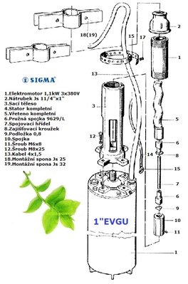

Rotor vřetenového čerpadla

Podle modelu ne spis parametrickej g kod bych to videl
Jde o to nastudovat moznosti jak na to
To frezovani je jasne a zkusil bych synchroni soustruzeni

To má po celé délce stejný průměr a kulatý průřez?
Nikdy jsem takové čerpadlo neměl v ruce, soudím jenom podle toho neostrého obrázku.
Pokud to nemusí být bůhví jak přesné - co to ručně naohýbat z hlazenky?
A pokud se průměr nějak mění - tak to napřed osoustružit nebo obrousit v rovném tvaru a pak naohýbat.

Původní provedení je šroubovice s kruhovým příčným průřezem (tj. průřez kolmý na šroubovici je eliptický), takže to navinout z tyče nejde. Ale třeba už je vymyšlený i tvar statoru pro rotor tvářený z kulatiny.

robokop: Pokud dostanu nějaký vzorek kódu a instrukce jak má být ta dráha udělaná, tak bych z toho snad byl schopný vygenerovat i g kod. Synchronní soustružení by bylo ideální.
Mex: Ano, rotor má v každém bodě kruhový průřez. Stator má zase v každém bodě oválný průřez (rotor se v něm hýbe po hypocykloidě, v tomto konkrétním případě po přímce) . Díky tomu tam jsou uzavřené dutiny, které se postupně posouvají z jednoho konce na druhý. Teoreticky se to naohýbat dá, ale nedovedu si představit jak. Ono se to tak i dělá, ale je na to speciální válcovací stroj. Něco jako válcovačka závitů.

Bylo tam, že průměr kulatiny, ze které by se to dalo obráběním udělat, by byl 12-16mm.
Takže kdyby se ohýbal jenom ten klikyhák, tak by na to stačila kulutina tak 8mm nebo i míň. A s tím už se dá celkem dobře pracovat i ručně.
Materiál by to byl skoro zadarmo. Navíc by se to dalo nazkoušet třeba na kousku hliníkového kabelu a teprve po testech přistoupit k oceli.

To stoupání je tak malé a vyosení tak velké, že nějakým ručním ohýbáním to nepůjde. Ono tam bude docházet k dost velkému přetvoření. Tohle asi jedině strojně tím válcováním.

Tady by ten 3D tisk použít celkem šel.
Udělat přesný model z vosku (z plastu) na 3D, odlít silikonovou formu na další voskové modely a pak to už jen odlévat na stromečku ve skořepině.
Navíc povrchy odlitků jsou hodně dobré.

Jo, jenže origo je pochromovaný. Sigma to dělala/dělá z trubky. Jen bacha na to, že nesmí dojít tekutina. Pak se to zahřeje tak, že to taví a nabaluje na sebe tu gumu že statoru. Je to hnané přes hřídelku.

stanik84: Ano, na některých je tvrdochrom, ta NORIA je jen nerez bez tvrdochromu.
Zatím nemám představu, jakou životnost můžu čekat od jednotlivých materiálů a způsobů tepelného zpracování, případně povlakování. Obzvlášť v kontextu cena-životnost. Servisní náklady nejsou podstatné, stejně se to bude po každém použití rozebírat a čistit a tak se snadno může měnit i rotor. Pokud tedy získám dvojnásobnou životnost za trojnásobnou cenu, tak to nemá moc velký smysl řešit. To už si můžu necht nadělat víc levnějších rotorů. V tom malém průměru by to snad šlo vybrousit i z tvrdokovu na nějaké CNC nástrojové brusce, ale netuším, jestli by ten jejich systém dokázal brousit libovolný patvar, nebo jestli je to naprogromavané vyloženě jen na nástroje s břity.
Ta hřídelka se navíc i vaklá, protože na tom konci u statoru opisuje její střed hypocykloidu. Proto tam je gumová spojka, nebo u velkých kardanka.

Sigma vyrábí tyto čerpadla pod označením EVGU.
