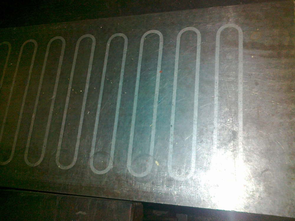

Mna by zaujimalo keď na ten magnet prihodim tu platňu s original magnetu či to bude držať aj tak samozrejme ju skrátim lebo je dlha..

peter1 píše: 1. 6. 2019, 6:53 Mna by zaujimalo keď na ten magnet prihodim tu platňu s original magnetu či to bude držať aj tak samozrejme ju skrátim lebo je dlha..139.jpg
Obávám se, že to takhle nepůjde - ale nechť promluví povolanější ;-)
Záleží jak je konstruovaný magnetický obvod - tohle bohužel nevím.
Můj rozum mi říká, že ty ovály jsou póly toho magnetu.

No podla mna by ta platna mohla robiť robotu ktoru robia magneticke bloky

To peter: ... kdysi tady někdo kuchal spálený magnet a dával fotky. Mám pocit, že pod deskou byly řady pólových nástavců na kterých byly cívky. Potom to mám obavu nepůjde.

Ten vršek jsou jen pólové nástavce nebo jak se tomu říká ,neodymy jsou uvnitř a přesouvaj se v šuplíku .

No já bych rád viděl ten magnet rozebraný - pak by se dalo vymýšlet jestli to jde nebo ne.
Jinak to jsou jen dohady.

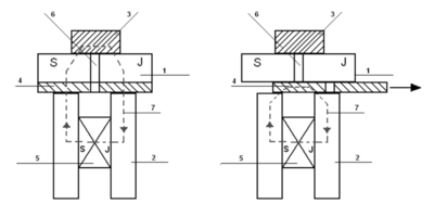

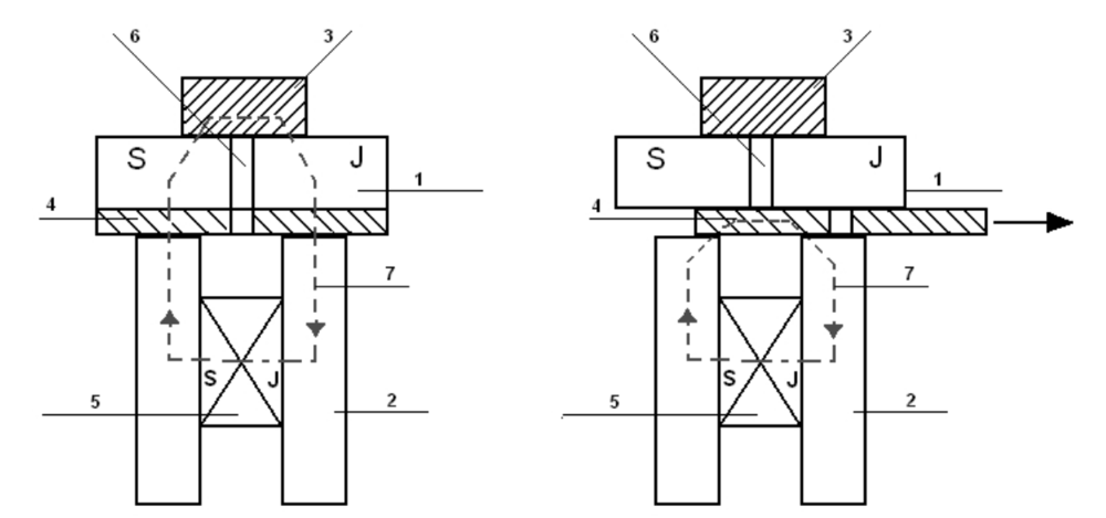

Našel jsem jen shéma posouvá se tam jakási planžeta.
Grad
Příspěvky: 2108
2. 6. 2019, 8:59
to jsou pernamentní upínací magnety - ten princíp bude asi obdobný jako u břemenových magnetů a princíp je ve vlákně tady:
viewtopic.php?f=53&t=25531#p263671
ale abych nebyl úplnej pes, tak něco páchal na svém kanálu YT Stefan Gotteswinter
odmagnetování prosím řešte zase jinde, třeba ve vlákně tady:
viewtopic.php?p=41845#p41845
No a teď bych se rád něco dozvěděl ohledně tématu tohoto vlákna - elektromagnetický pernamentní upínání, princíp a jak funguje a zda by šlo nějak spáchat s MOTem

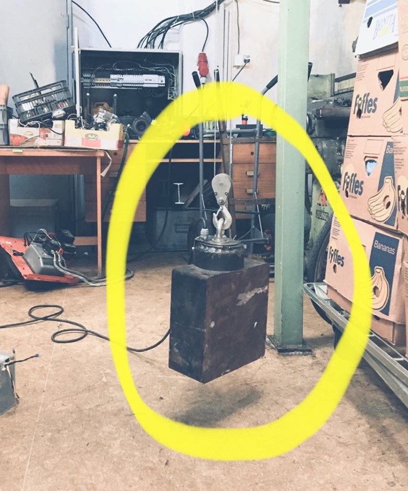

mot a blok contilitiny
Grad
Příspěvky: 2108
3. 6. 2019, 9:40
pěkné, ale držel bych se od toho dál, je to asi jenom elektromagnet, takže jak blikne elektrika ozve se Heuréka :lol:
Chtělo by to opravdu udělat jako EPM upínač něco v tomto gardu:
https://dspace.cvut.cz/handle/10467/795 ... tribute=cs
https://en.wikipedia.org/wiki/Electropermanent_magnet
