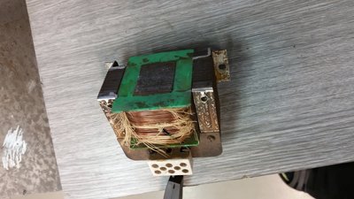

Dobrý odmagnetovávač vznikne z tlumivky (?) ze sodíkové výbojky na pouliční osvětlení. Když se odřízne ten spojovací můstek vznikne otevřené E jádro a to odmagnetuje skvěle. Jak teď vyměňují osvětlení za LED, tak to každou chvíli vidím někde ve šrotu. Používám to už asi dvacet let.

Tak nepotřebných tlumivek pár mám, kdyby někdo potřeboval. Magnet z MOTu mám skoro hotový (tak z 90%), ale nějak není čas to dokončit.
22. 5. 2019, 11:39
Milan199 píše: 22. 5. 2019, 9:38 Dobrý odmagnetovávač vznikne z tlumivky (?) ze sodíkové výbojky na pouliční osvětlení. Když se odřízne ten spojovací můstek vznikne otevřené E jádro a to odmagnetuje skvěle. Jak teď vyměňují osvětlení za LED, tak to každou chvíli vidím někde ve šrotu. Používám to už asi dvacet let.
A to tu tlumivku zapojíš jako zkrat přímo na síťových 230V?
Ona je předpokládám dělaná jako limitér proudu pro tu výbojku. Takže když v obvodu chybí výbojka, musí přes tu tlumivku asi hrčet docela velký proud.
Ale to všechno platí, když je tlumivka zavřená. Když ji rozřízneš, tak výrazně změníš její parametry a ten proud musí docela fest vyskočit, ne?

23. 5. 2019, 6:08
Jo ta tlumivka je do zkratu. Kolik tam teče jsem neměřil, ale asi dost. Po 30 sec provozu už je pěkně horká. Ale na takové to odmagnetování šroubováků, kleštiček, nebo malých součástí stačí pár vteřin.
Před časem jsem koupil hromadu nových vřetenových ložisek, které nějaký magor hodil do šrotu (zabalené ještě od výrobce). No a jak to překládali magnetem, tak ty ložiska slušně "lepily". Tlumivku jsem připojil na FM a dal jsem rozběh 5 sec na 600 Hz a pak rázem odpojit (na volný doběh motoru). To odmagnetovávalo skvěle a dělal jsem to několik hodin. Při těch vyšších frekvencích už tam teklo prd.
Pro ty co to chtějí zbastlit :
Za ty patky to upnu do svěráku. Má to dost sílu.
Kleštičky /třeba/ přiložíš k tomu středovému svazku plechů a odtáhneš je od jádra. Pak teprve vypnout.

Příspěvky: 5497
23. 5. 2019, 8:11
MOTy jsou stavené s poměrně velkým přebuzením . Pokud se navíc jádro otevře nemůže vinuí dlouho přežít. Je s tím dost práce a je škoda to po 10 min. usmažit. U MOTáků to řeší dvě primár vinutí ideálně 3 v sérii. Jak to je tlumivek ze světel to možná někdo písne. V každém případě stále musíme brát v potaz, že otevřené jádro je sakra jiny provoz než počítal výrobce.
kenybz
Příspěvky: 3377
23. 5. 2019, 8:59
na magnet k vrtačce klidně 2 jak přimagnetuješ kus železa tak se magnetický obvod uzavře a proud klesne.
Blbuvzdorné to ovšem nebude pokud to někdo zapne bez přimagnetovaného materiálu...bych tam mrskl nějakou předřazenou větší žárovku a ta omezí proud a svitem upozorní...sice je to takové edisonské řešení ale fungovalo by :) no ta žárovky by měla být trochu větší nad 200W
