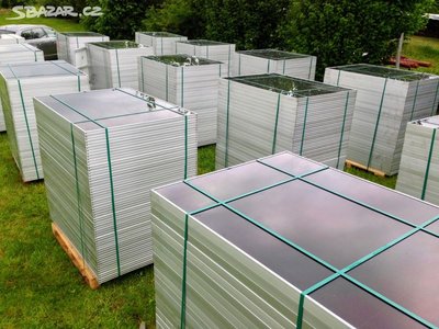

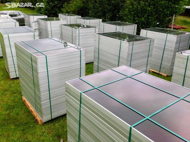

Ty panely se dají sehnat celkem levně
https://www.sbazar.cz/SunriseEnergy/det ... p-128-140w
Prodám značkové mikro-amorfní fotovoltaické panely s montážním rámem SHARP 128-140W vyrobené pro Německo - společnost Phoenix.
Cena pro 1-9 kusů = 1190,-Kč/kus
Cena pro 10-29 kusů = 1090,-Kč/kus
Cena pro 30 kusů (celá paleta) a více = 890,-Kč/kus
