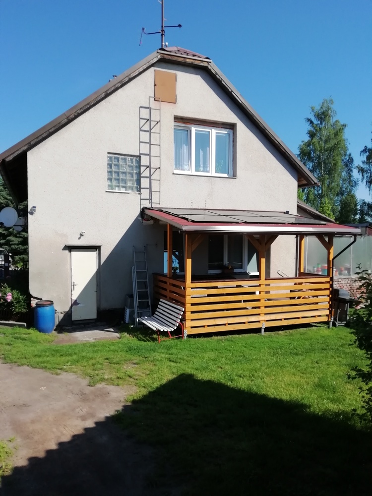

Tak jsem už samostatný.
Na střeše 6x100W, 100V para, nabíječ 30A, baterka 12V 260Ah, měnič 800W v plným automatu
Je to novinka, hlavně má funkci bypas.
Automatický jede z Aku a když už nemá, tak přepne na síť a obráceně. Nastavitelné úrovně napětí aku, při kterém se přepiná.
600W na střeše
600W na střeše

Hezke :-)
Mas uz nejake provozni statistiky?

Prepinanie siete by sa malo robit podla stavu nabitia akumulatora. To sa robi meranim prudu do a z baterie.
Prepinanie podla napatia je cucanie z prstu. Bateria coskoro odide do oloveneho neba.

Příspěvek 6. 6. 2019, 9:00
Přepínání se děje podle min. napětí v zatíženém stavu. U 6ti článkového aku (kyselinový) je min. U 10.5V. pak nastává sulfatace.
V tomto případě je vše ošetřeno,
zpětné přepnutí je nastaveno na 13,5V, kdy nabíjení stále pokračuje dle algoritmu chytré nabíječky.

Příspěvek 6. 6. 2019, 9:06
prochaska píše: ↑6. 6. 2019, 8:42 Hezke :-)
Na to je ještě brzo. Svitime, koukáme na TV , průměr 150-200W/h a zatím komplet ze soláru, nepřepíná na síť.
