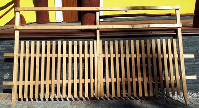

Jen doplnim. Dela se to z cisteho reziva (obcas oblina a kura). Bereme to od harwestoru a prozenem uhlovou pilou takze to neni uplny bordel (vypada to jako levnejsi pribuznej plotu u baraku).
Jako robotum se nebranim, ale vazne si myslim, ze je mimo financni moznosti. Takze pokud by umel nekdo postavit ten portalovy stroj tak se rad dohodnu (klidne na smlouvu, fakturu to je burt). Uz mi to slibovali 4 lidi, rok v prde... A ja furt mavam pistoli a ruku mam vytahanou az k zemi :(

Pokud to není tajné, dej sem nějaké foto jak to vypadá v reálu

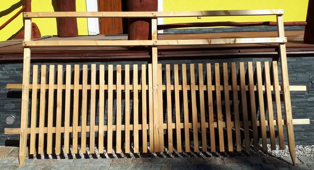

Tajne to urcite neni. Snad se mi to povedlo nahrat.
Jelikoz jsme zacali pouzivat kvalitnejsi rezivo tak vetsinou sedi plotovky na miste kde maji. Malo kdy jsou trochu prohnute, aby nesedeli kde maji.
