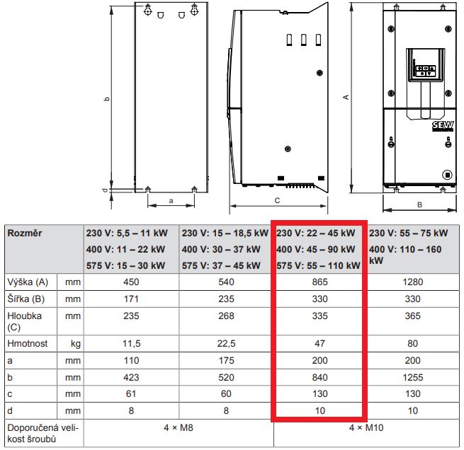

Když bys měl cestu, změř mi nějakej rozměr, abych věděl do čeho se to dá nacpat, abych třeba nedojel na motorce.

Rozmery zde:
Tukanekb8
Protřelý bazarník
Příspěvky: 925
19. 8. 2019, 9:10
Takze asi pavika za motorku nebo na zada...

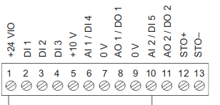

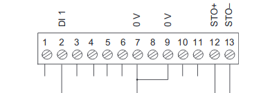

Ještě využiju tohoto vlákna, měnič jsem na rychlovku připojil, podle návodu jsem ho hodil do továrka, snad i nastavil správně všechny parametry, a ještě aby se to dalo spustit, tak je potřeba propojit něco na svorkovnici, než se do toho zejtra pustím, tak se radši zeptám, než abych něco zmrvil. Předpokládám, aby se odblokoval výstup, tak z pinu 1 je potřeba přivýst těch 24V na pin 12 STO+, chce to ještě něco? přímo takhle podrobně jsem to nevyčetl.
Je tam různě napříč návodem, několik variant, většinou s teplotníma a bezpečnostníma prvkama pro motor, ty bych na test rovnou obešel a zapojil to napřímo, dá se to nějak takhle pospojovat? kenybz, ty to znáš, co?

Určitě ještě 0V na STO-. Ty STO vstupy jsou určitě galvanicky oddělené od zbytku měniče.
No a ani nějaký potenciometr pro řízení otáček, ne? Nebo to má něco na panelu? Konce na piny 5 a 7, běžec na 6.

OK, panel je jen tlačítkovej, otáčky řídit zatím nijak nepotřebuju, nechcu to zbytečně komplikovat, teď bych to chtěl prvotně roztočit, našel jsem pod ponkem 4kw motor, pak s tím skusím roztočit ten 7.5kw na brusce, chtěl bych skusit si nastavit pomalej rozběh, a pak to musím celý rozházet a vyprat z toho olej a bordel, co se tam za tu dobu nafoukal ventilátorem.. funkcí to má dost, je to pěknej kus bedny, jen se s tim musim naučit nějak
24. 8. 2019, 10:38
No já jenom že ovládání potenciometrem a 2 tlačítkama je většinou to nejjednodušší.
Takže právě na takové rychlé pokusy se to (podle mě) hodí.
