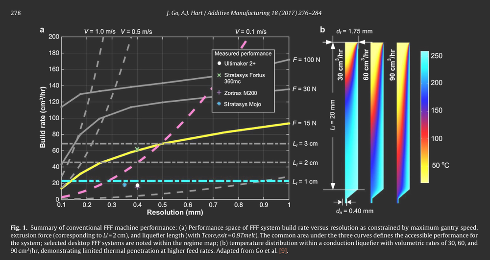

No s tou rychlostí tisku to není zas tak jednoduchý ,tisknout 200 a s tryskou 0,4 po vrstvě 0,2 a V6kou není tak nějak možný zvládá 15-20mm3/s ,tak že potřebuješ E3D volcáno který zvládne 35-40mm3/s
pokud bys použil trysku 0,6 a vrstvu 0,4 tak ani volcáno to nedá protože potřebuješ 55mm3/s :wink:
