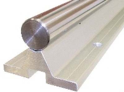

Hovoří se tu o podepření tyčí a pohybových šroubů. I když su strojař, pořád nikde žádnou podpěru tyčí na nákresech nevidím (slepota). V čem spočívá? (Ne ta slepota, ty podpěry.) Je to něco podobného jak zde nakreslil DemX?
Stejně se tu hovoří o vibracích a na některých konstrukcích vidím trubky i uzavřené profily. Nepokusil se někdo pro snížení, nebo eliminaci vibrací vyplnit tyto profily plnící pěnou co se užívá ve stavebnictví pro izolace oken a pod? Možný by to za pokus stálo. Hardmesr.
Takto vyzera to podopretie tyce... ze nieje uchytena len v dvoch bodoch (na zaciatku a na konci) ale po celej dlzke..

crickett - díky za osvětlení.

Po tomto taky běhá vozík s kuličkama, akorát je dole vykrojenej. Tři řady kuliček po 120 st. bez problémů...
