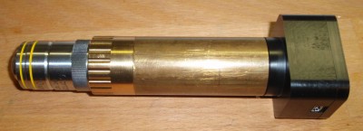

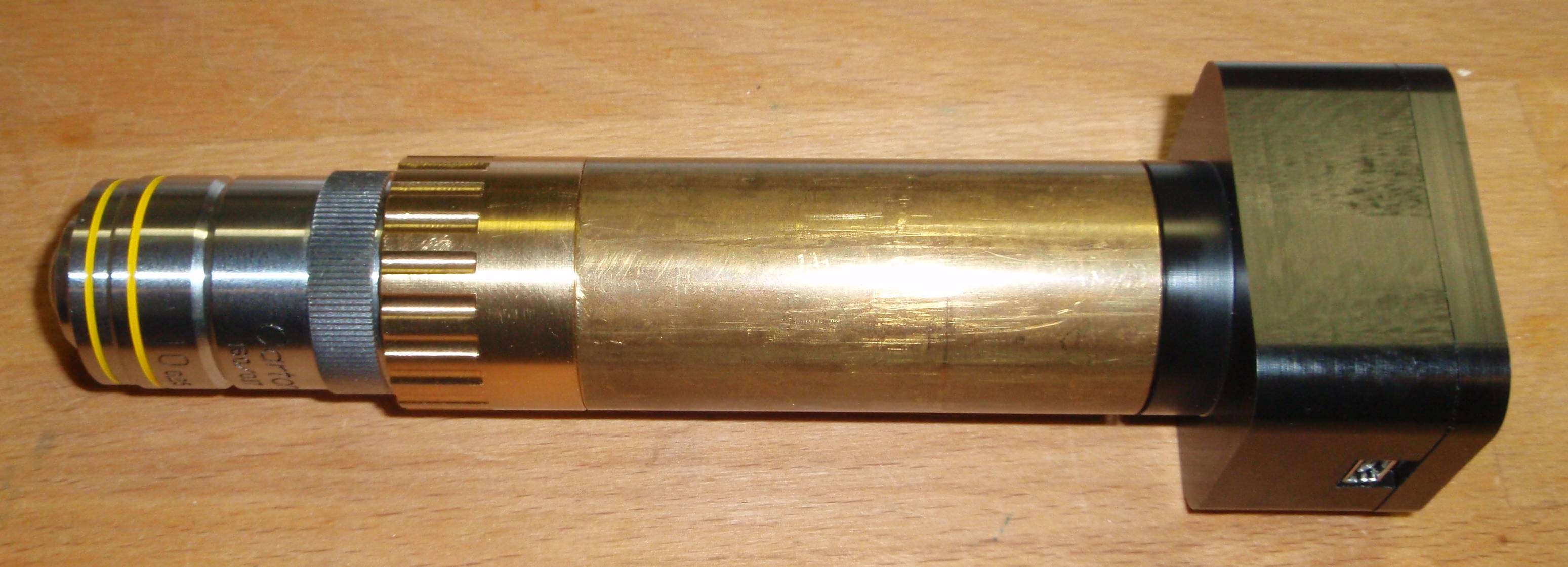

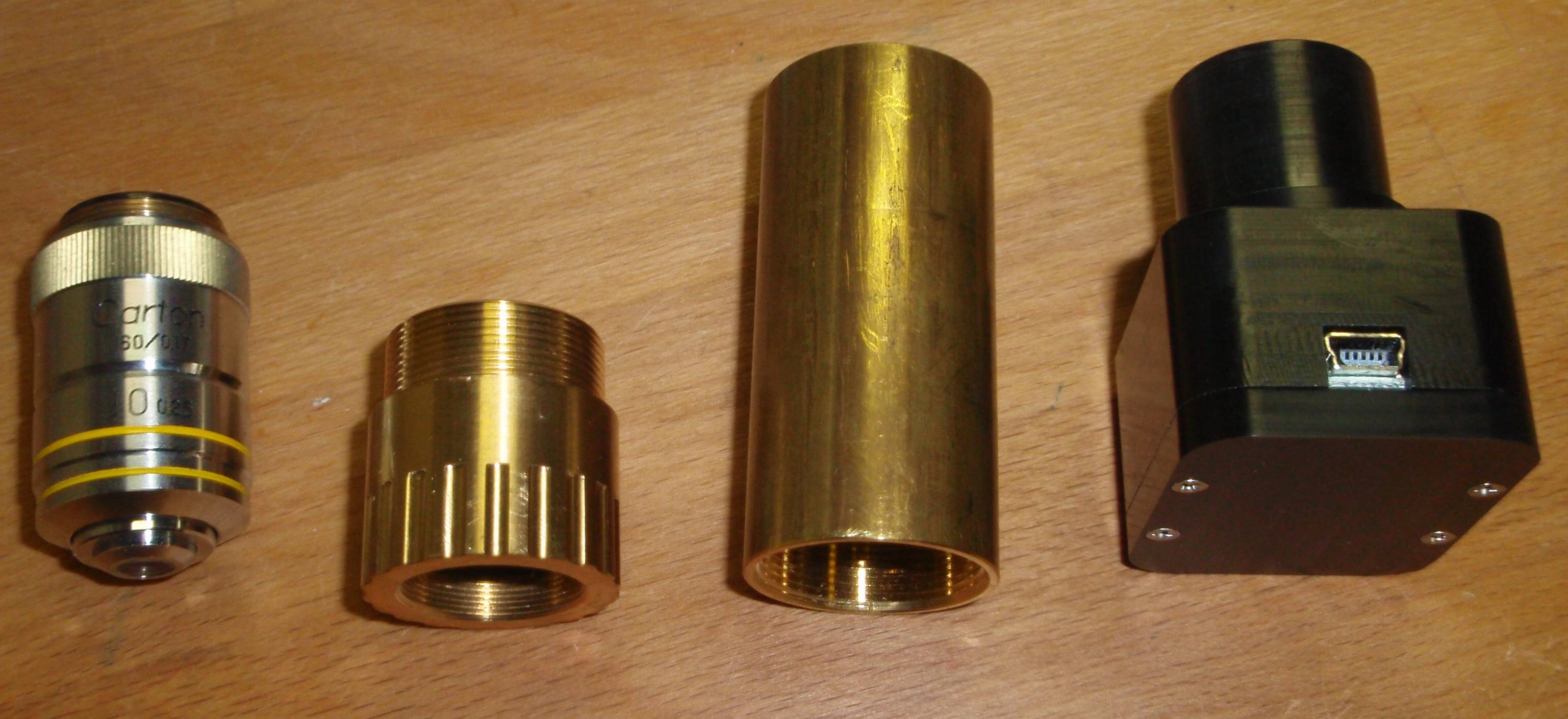

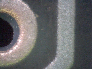

Ferda píše:Nebyla by nějaká fotečka toho ojektivu s WEB kamerou :?:
Narychlo jsem něco vyblejsknul, omlouvám se za tomu odpovídající kvalitu.

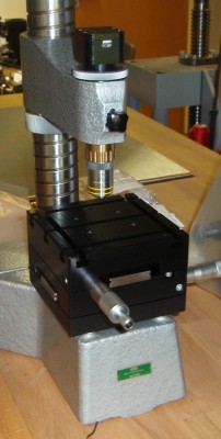

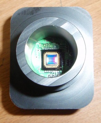

Na první fotce je objektiv, adaptér ze závitu RMS na M25x1, prodlužovací tubus (ještě mám někde ten na 160 mm) a kamera. Závit RMS (W 4/5-36) je frézovaný soustružnickým nožem na závity, M25x1 závitovou frézou M6. Kamera je první co jsem nahmátnul v regálu v Datartu, z ní vydolovaný plošňák zbavený optiky a zabydlený v domečku z delrinu. Co není vidět jsou přepážky uvnitř těch trubek aby se to nelesklo, je to řada mezikruží s distančními trubičkami, obojí z načerněného papíru.
Druhá fotka je zepředu na kameru, uvnitř je vidět CCD čip. Třetí je sestava mikroskopu, na poslední mikroskop v měřicím stojánku. Správně tam má být ten 160 mm tubus a připojený USB kabel :-) ale nechtělo se mi to hledat :-) .

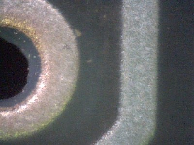

A nějakej záběr? Třeba vlas nebo tak něco...

Kopi. píše:A nějakej záběr? Třeba vlas nebo tak něco...
Vlas je tady na fóru: http://www.c-n-c.cz/viewtopic.php?t=1690 ale je to trochu rozostřené, teď už umím dělat lepší záběry. Leč nemohu předvést, děti mi sebraly USB kabel :-) Zítra nějaký seženu a udělám fotku...

Narychlo jsem něco vyblejsknul, omlouvám se za tomu odpovídající kvalitu. ........
Tak to je super práce :!: :!: Tak na to bych si netrouf. Ale když jsem viděl ten obrázek tak nevím nevím :?: :?:
Ale máš v tom již určité zkušenosti tak co kdybychom udělali malý team development, samo že vezmemé do kupy všechny co se přihlásí a budou to rozumně posouvat kupředu. Vždyť Eengenenr taky používá profil projektor na ty svý miniaturní kolečka. Tak by to třeba promítl také na tu opbrazovku PC. Je přece 21 století :wink:
Na test bych Ti mohl půjčít originál objektiv z mikroskopu Zeiss to je cca. ta trubka co jsi zkonstruoval (délka cca. 100mm) a mám 3 velikosti 1x, 1.5x a 3x zvětšení a nakonec by se mohla umístit ta kamera případný upevnovací díl pro ni bych podle obrázku taky zhotovil. Ale abych se necpal, třeba máš na to svým objektivu větší zvětšení :?: Ty moje mají podle mne velké zorné pole. Samo že čím větší zvětšení tak se zorné pole zmenšuje. To by pak byla krásná aplikace. Mohlo byse možná odjíždět podle obrazovky PC. Podle fotky to máš cca podobný tomu Zeissovi a třeba jsi to již zkoušel. Ale prostě jsi to zmáknkul sám :!: :idea: . Tak to klobouk dolů :roll:

Ale klidně, jestli z toho vznikne nějaký užitečný "vynález" tak jsem pro. Já se do toho pouštěl s nulovou znalostí mikroskopické techniky a sám se divím, že to něco dělá. Ta ošklivost toho prvního obrázku je způsobená tím, že mám objektivy stavěné na určitou tloušťku krycích sklíček (0.17 mm, pro biologické preparáty) a fotil jsem to bez sklíčka - teď už tam to sklíčko nezapomenu přidat. Samozřejmě by to chtělo objektivy přímo pro snímání bez sklíček, to by ty tvé 1x až 3x mohly být (asi jsou určené pro metalografický nebo dílenský mikroskop, ale nové jsou šíleně drahé - 20,000 Kč za kus úplně běžně). Tohle bylo objektivem 4x. Určitě by to ale chtělo napřed pár rad od někoho kdo tomu rozumí.

Jasně, rád to zkusím. Asi ani není potřeba nic extra obrábět, první verze byla z roličky od toaleťáku a taky bylo něco vidět. Zkus změřit závit toho objektivu. Vejde se mi tam RMS (20.32 mm) nebo M25, ještě existuje M32.
BTW to X-Y odměřování (mechanické) jsem už také zkoušel dělat, je přidělané na tom stojánku na poslední fotce.

Mám tu ještě fotku plošňáku, šířka obrázku 1 mm.

18. 8. 2009, 9:26
Tak to je masakr....
