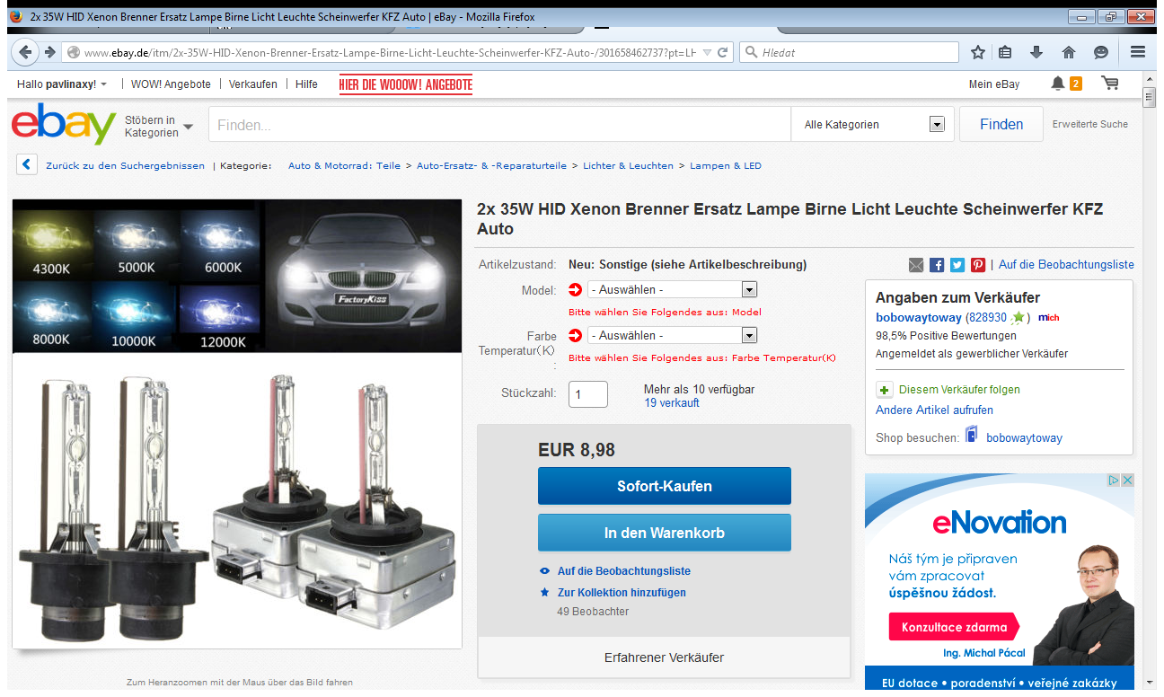

k osvětlování mám co říci -od sedmnácti jsem zvukařka a osvětlovačka ....
Ráda experimentuji a z profesionální praxe jsem se dostala i k xenonovým výbojkám ,které bývaly jen s velikým příkonem a do promítacích strojů...a velice nebezpečnou manipulací při výměně -nebezpečí výbuchu a to je pak vše kolem zdemolované...
Jak šel čas se stále zmenšovaly a v ateliéru používám světla KOBOLD a SACHTLER s příkonem 270W ...opřené o strop nebo odrazné folie...
-stále docela respekt pro manipulaci
Nedávno xenonky do aut s ještě docela velkým předřadníkem .. a dnes již kompaktní s příkonem 35W přímo na 12V a to již stálo za experiment - svítí dokonale a zase o strop ,mám dvě a spokojenost že přidám třetí ,zdroje Meanwell nebo jiné na DIN lištu :)
-nechají si líbit skoro cokoliv a bezpečné
povídání a cena na eBay ,jen si vybrat
PS.:..."chcete Teslu nebo Osram - já si je osram sám .." stejně je to všechno z Číny i Philips a další třeba i s nápisem automobilky co je osadí do nového auta - měla možnost rozebrat různé kusy a jsou ze stejné fabriky :lol:

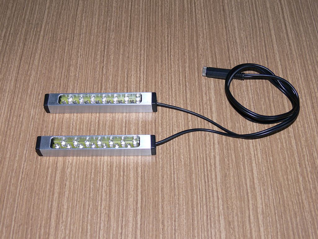

Já si chtěl původně vyrobit taky "led ring" ale nakonec mi přišlo výhodnější vyrobit dva plochý moduly a ty umísti po bocích frézovací nástavby, protože tak pokryjí světlem větší plochu, nepletou se pod ruce při povolování nástrojů a nemusí k nim být pružný přívod.
