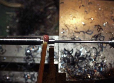

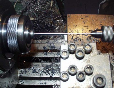

Já osobně teď shromažďuju materiál na přestavbu Schaublin 102 na CNC. Po zkušenostech, který jsem s tou mašinou za dva měsíce manuálního provozu udělal, vím že to rozhodně nebudou vyhozený prachy. No a hlavně to bude jen o kuličkáčích a elektronice. Lineáry jsou do takovýhle mašiny nepotřebný. :lol:

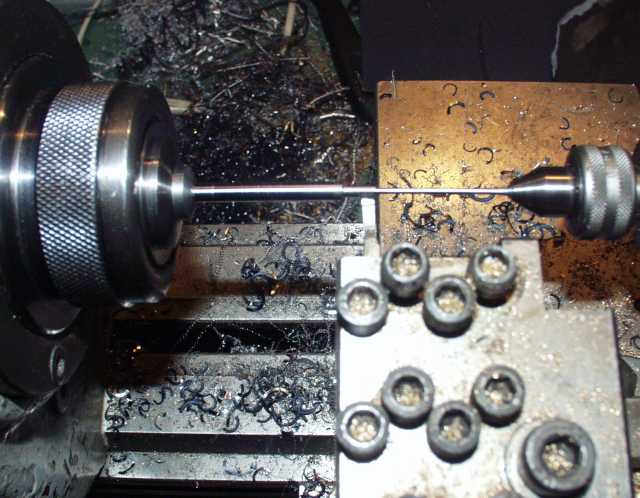

Jen pro představu co se na tom dá dělat.....
Trn do odvalovky s průměrem 1,42mm a to vše bez lunety...

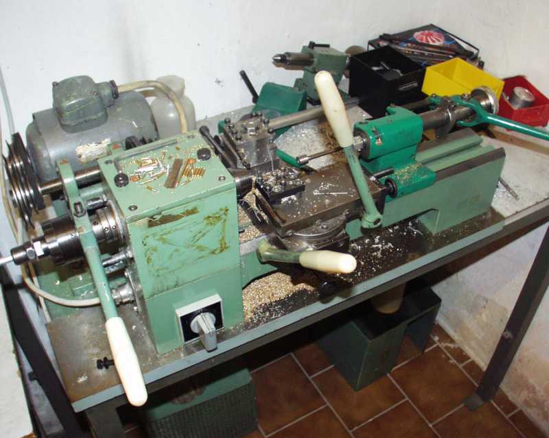

Naprostý souhlas...za desítku se dá pořídit český vačkový automat a je to jen o tom se s tím naučit dělat a naučit se udělat nože. Ale třeba na pár set kusů stačí revolverák či pákový soustruh.
Spousta lidí chce stavět a pořizovat CNC a přitom nemají ani potuchy co obnáší konvenční soustružení a jak může být rychlé na produkčních strojích. Výsledkem jsou vyhozený peníze za mizerný výsledek.
Prostě stroj pro produktivní práci nejde ošidit....i když tunu jako AD-čka to mít nemusí. :lol:
Teď byl třeba na aukru parádní revolverák taky za desítku (cca 600kg) s bednou příslušenství.
http://www.aukro.cz/item711574107_revol ... rv_40.html
Super věc, když se ví jak na to....
Mám doma podobných mašinek cca 8kusů a zatím maximální spokojenost i když nevylučuju, že některej nebude časem CNC automatizovanej. :wink:

Jo presne jak ukazal tumlik. A cece uz i novejsi treba A20 se da poridit treba do 45 000,- a to uz je pak mazec. Na to zadne CNC nema kdyz je to nastelovane.
Za 10 000,- budes tezko vymyslet automaticke podavani na tom cinskem minisoustruhu. Kdyz si vezmes ze za tu cenu jde koupit komplet automat. Akorat rozmerove a vahove to je asi trosku jinde nez si predstavujes.

Radek myslel něco takového http://www.aukro.cz/item720867163_revol ... s_a12.html
bohužel ta A 12 má tunu a deset kilo :D a je to na malý věci 12mm a má to cca 5000ot. na vřeteni :wink:
A dokonce to umi rezat i zavity.

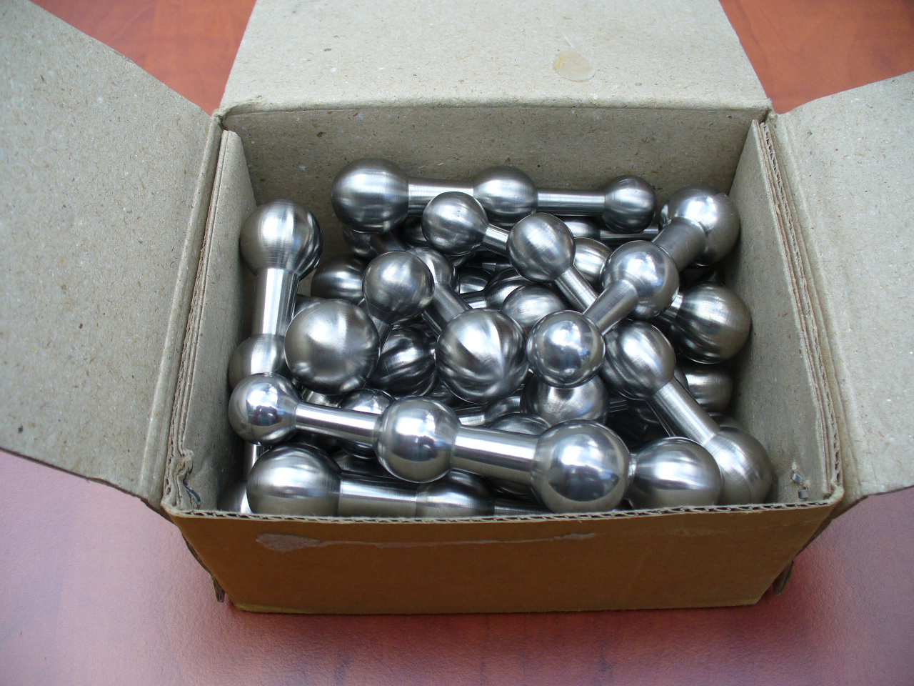

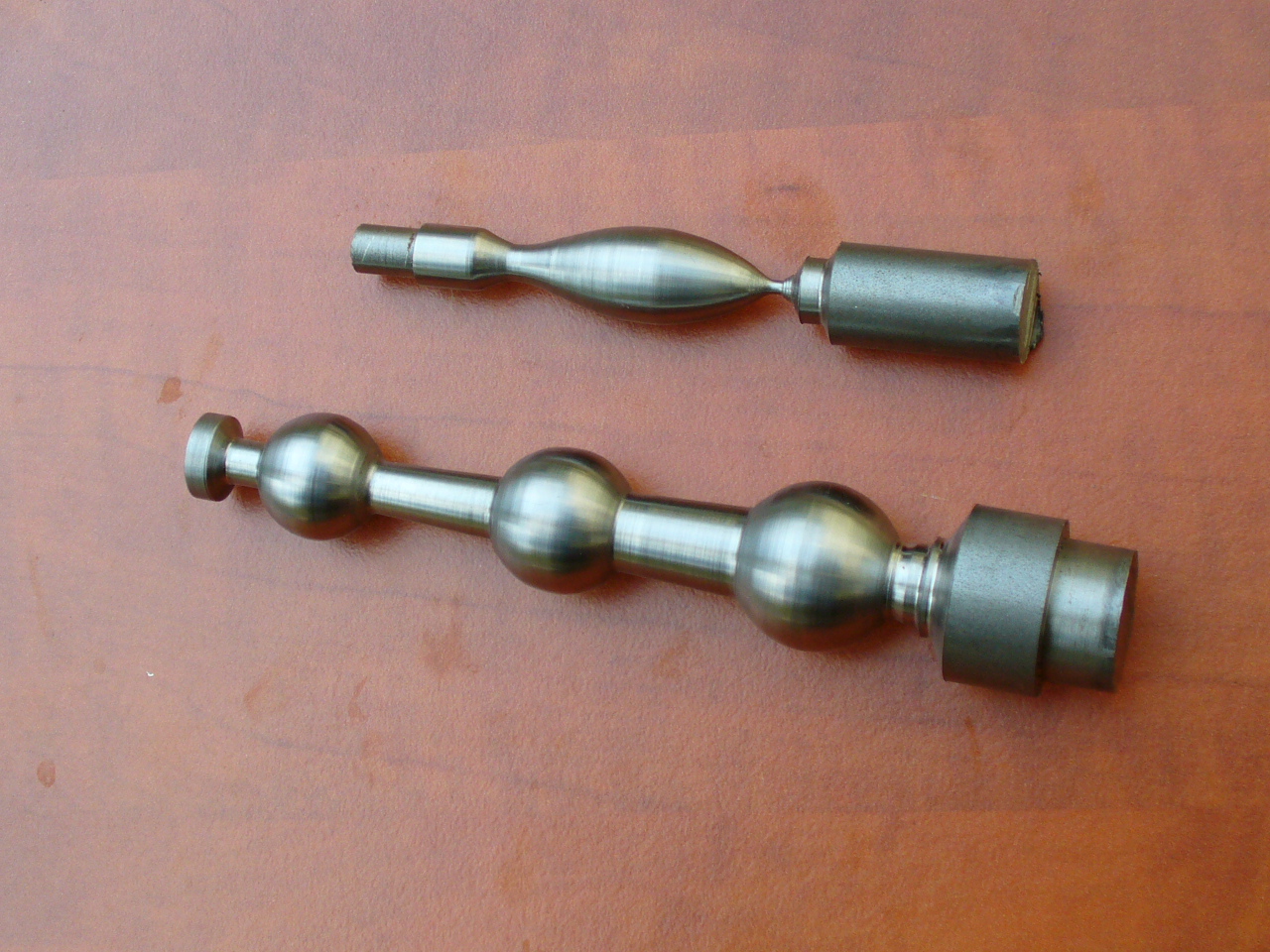

Engineer píše: Tvůj váleček je o dvou nožích z drátořezu, tedy o jednom tvarovém na ty drážky a pak řekněme o upichováku který to případně i na hraně srazí. Na revolverovém či pákovém manuálním stroji to bude trvat cca 15-20 sekund/kus. V krajním případě půl minuty. .
úplně to vidím a zasnil jsem se ,vepředu nůž a vzadu upichovák ,mlask mlask 8)
kukaj co dělám na klasice (3 min.) :wink:

Krásný!!!! Předpokládám, že to kopíruješ podle šablony??? Na tohle by tvarová kudla z drátořezu asi nestačila, nebo se pletu??? :lol:
Taky mám něco podobnýho...jen kapku menšího. :lol:
:lol: nj znalec :lol: když ty to máš malý tak ti ta kudla bude stačit,ty kliky jsem dělal i 180mm rozteč koulí :lol: tam musím hrnout přes šablonu jinak by mě to rozbilo držku 8)
samozřejmostí je použít 11 109 (automatovku) :wink: krásně se to obrábí pod emulzí,drsnost povrchu je pipi ,nádherně se to brousí a leští ,prostě matroš 1A :lol:
to prichy :nůž bys musel mít ostrej vždycky, jestli je to klasika,nebo automat,nebo CNC :wink: broušení a chlazení je základ

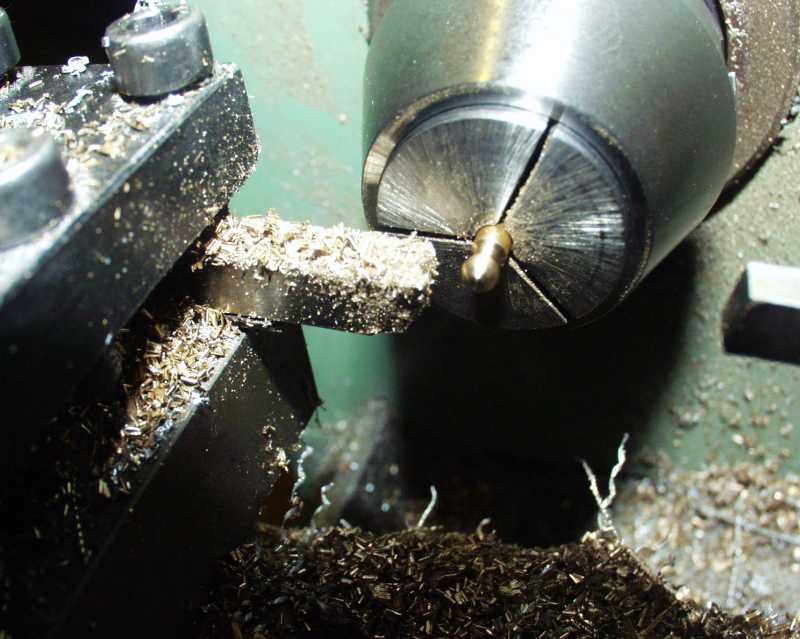

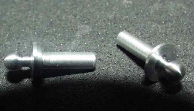

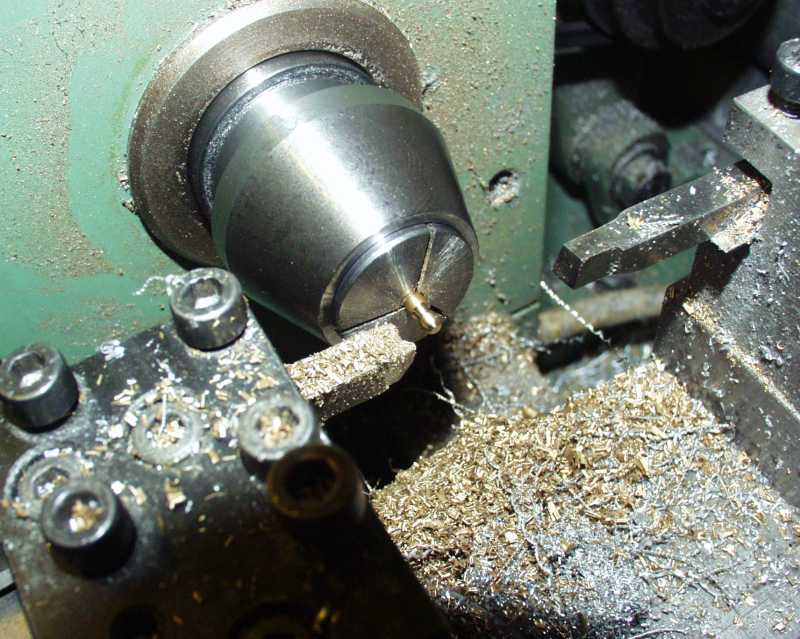

podívej, já mám taky tzv. modelářský soustruhy na stůl a na nich takový věci běžně dělám tvarovkou a zapichováním. Jenže ten můj soustruh má při délce mezi hroty cca 260-300mm dobrejch 70-80kg bez stolu, předloh a motoru. Je to mašinka na který se dá takovejch válečků spáchat tak 100-150 za hodinu, ale dobrá kudla je naprostý základ a já osobně na takovýhle věci ještě preferuju kluzně uložený vřeteno a řekněme 2500-3500 otáček (popř i víc). Pokud nemáš tohle v rukách tak je naprosto zbytečný zkoušet řešit sériovku či stavět na to CNC. Produktivita bude žalostně nízká v poměru k vynaloženejm nákladům. Nemluvě o tom, že pokud se náhodou najde někdo s podobným nápadem na výrobu (a nebo Ti to prostě někdo opajcne), kdo bude mít k dispozici opravdový stroje a nikoliv jejich napodobeniny tak Tě cenově převálcuje.
Tisíc kusů už je normální výroba a ta vyžaduje normální výrobní přístup a nikoliv Hobby improvizaci!!!
Paradoxně dneska se dají profi stroje pořídit levněji než ta hobby improvizace. :wink:
Jen nesmíš koukat na to že to sám neuneseš a že to zabere kapku místa, ale tak to prostě je. Pokud chceš něco dělat tak si pro to musíš vytvořit podmínky.
jo a k tomu magorovi....to si jen myslíš že to nejde. :lol:
Já dělal před týdnem takový spešl malý podložky (vpodstatě jde ale stejný operace jako vyžaduje ten Tvůj váleček při použití tvarovýho nože) a za odpoledne jsem jich udělal šest stovek na stolním pákovým soustruhu.
