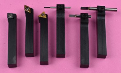

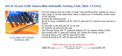

Jaký typ destičky do těch držáků jde? Šla by do toho destička CCMT060204?
Díky za info.
Díky za info.
turnigy
- Příspěvky: 1762
- Registrován: 2. 9. 2018, 6:13
Ak myslíš tie z unimaxu, tak tie sú na plátky CC..0602.. , takže CCMT060204 tam bude pasovať.
Ale radšej by som to kúpil po jednom z číny, jeden ten držiak stojí cca 5€ aj s poštou

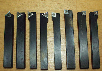

Ja nevidím dôvod kupovať na doma nejaké značkové držiaky, možno do diery, ale na vonkajšie sústruženie stačia aj tie čínske. Napríklad ten držiak na ccmt0602 za 5€ funguje až prekvapivo dobre. Dal som ho do veľkého sústruhu a v pohode bral šponu na pol plátku, ešte ju aj pekne drvil
takže v nejakom minisústruhu musí vydržať naveky.
Jediné činske držiaky, čo by som nekupoval sú tie upichovacie. Normálne som upichoval s emulziou, pekné zakrútené špony, zrazu počujem chrupnutie a polovica držiaku je vo vani na šponu
kúpil som druhý držiak a zasa sa mi stalo to isté. Dokonca som ho mal radšej trochu nad stredom, nech mi ho nevtiahne do rezu, tak neviem, kde sa stala chyba.

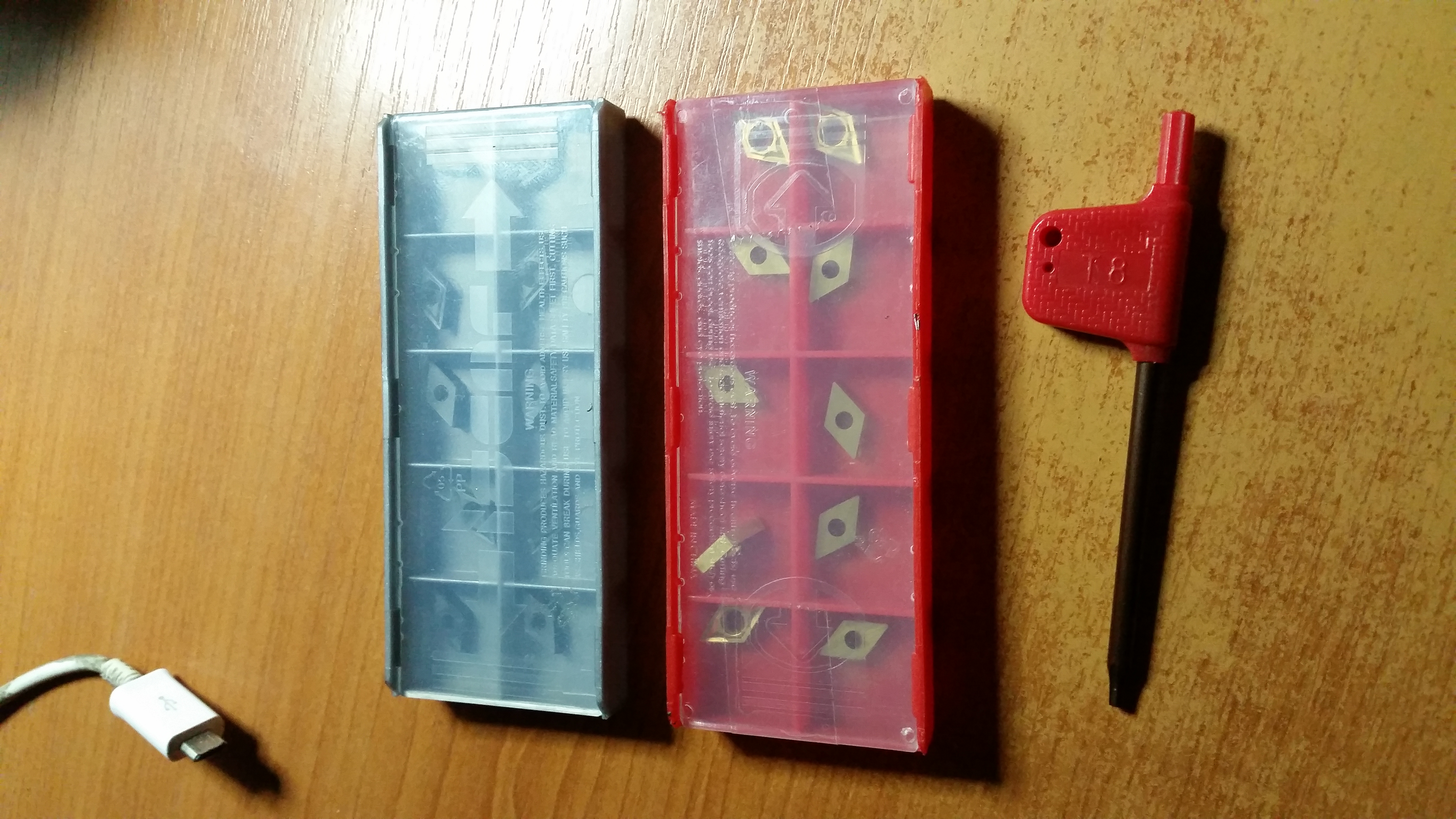

Kdyz uz je tu debata o destickach ala china:
vyplati se koupit lepsi (3x drazsi)
Blue-Nano-DCMT070204-Carbide
https://www.banggood.com/Drillpro-10pcs ... rehouse=CN
nebo klasika
https://www.banggood.com/10pcs-DCMT0702 ... rehouse=CN
respektive ma nekdo zkusenost s vydrzi a kvalitou -porovnani?.(obrab.mat ..ocel,nerez)
nebo klasika

Jsem trochu skeptický k významu toho či onoho povlaku. Ve velkoseriové výrobě se to možná projeví, ale musí být naprosto konstantní řezné podmínky /otáčky posuvy/ a vliv už má i jestli má chladicí kapalina 5% nebo 7 % koncentraci.ssmak3050 píše: ↑17. 11. 2019, 11:56 Kdyz uz je tu debata o destickach ala china:
nebo klasika
Zkušenost s upichovacími držáky (z ALI) je různá. Bacha na ty klíčky /viz fotka/ ten plast může být dost křehký. Prasklo mi to a rozerval jsem si palec.
Plátky mě dost zklamaly. Na seriové práci jsem vyndal plátek Sandvik DCMT 07 a nahradil ho ALI. Okamžitě se vylomila špička. Další to samé ! Dal jsem tam zpět Sandvik a pokračoval v práci. Je li mizerný karbid povlak to nespasí. Velmi dobrou zkušenost jsem udělal s upichováky TaeguTec //konkrétně plátky TDC2 TT9080//. Držáky dělají nejmenší 16*16 tak je musím upravovat na 12*12, ale jinak zatím to nejlepší s čím jsem se setkal.
Určitě bych nedával nástroj nad/pod osu - to je chyba. //není li na to výslovně konstruován//

On zde ale Engineer obdobné pidi držáky dělal a nabízel viz. viewtopic.php?f=8&t=8061&hilit=dr%C5%BE ... &start=105 nebude to ještě aktuální? Zde bych začal
Předražená čína, tak to raděj přímo tam...

jj od Enginnera jsem kdysi malé nožíky kupoval a max spokojenost.
Engineer
- Příspěvky: 2384
- Registrován: 27. 12. 2006, 4:30
Stále je dělám, mám skladem i nabízím (něco sice kvůli nedostatku levných bazarových plátků do nabízených setů už není, ale většina zatím ano). Bohužel konkurovat cenou těm čínskejm zázrakům co sem postujete neumím (za hrst rejže nedělám), takže všem uživatelům číny přeji hodně zdaru a hlavně aby měli v budoucnu vůbec co na těch svých strojích dělat až jednou budeme mít vše za pakatel od soudruha z číny .... asi tak.
Jinak kdo mne zná a nakoupil u mne ví, že k nožům přidávám konzultaci a dobré rady a že jsem snad každému, kdo o to stál poradil nikoliv to na čem bych si namastil kapsu, ale to co mu pro jeho práci dobře posloužilo či slouží.
Nečekejte ale ode mne zdarma rady co si vybrat na alíkovi, tuhle hru fakt nehraju.
