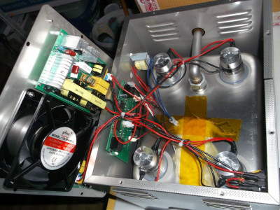

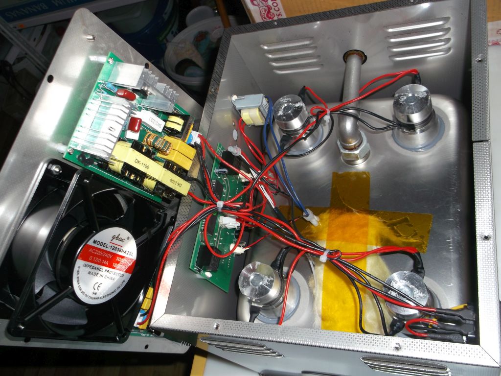

29. 1. 2020, 12:55
ultrazvuk už prišiel.
prevedenie na prvý pohľad celkom OK, zatiaľ som to vyskúšal len naprázdno s vodou.
piští to, teplota sa pomaly menila.
chcel som skontrolovať nedorobky, tak som to otvoril:
žiariče aj elektronika tam je, ale neviem nájsť ohrievacie špirály. Môže to byť len ten kúsok pod minerálnou vatou?
Příspěvky: 10269
29. 1. 2020, 12:57
jo
někde na netu jí někdo pitval
