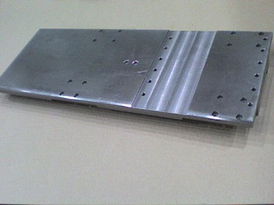

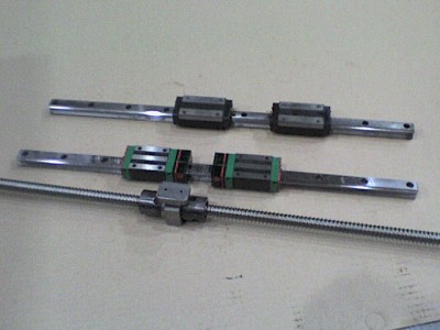

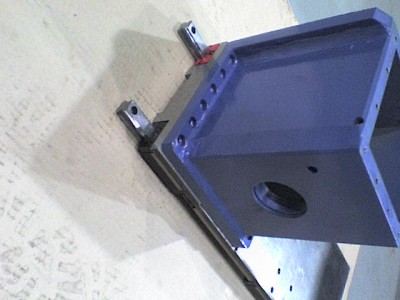

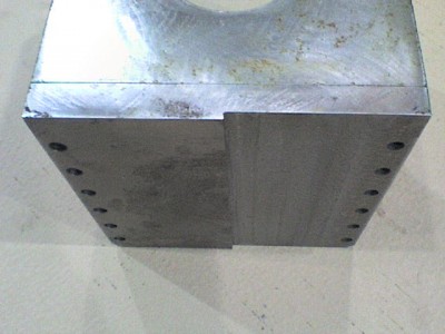

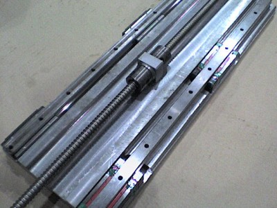

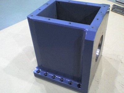

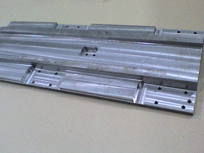

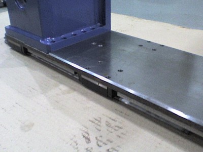

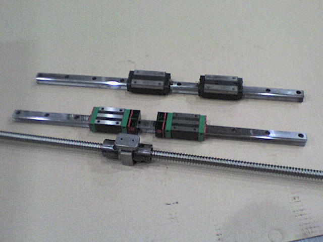

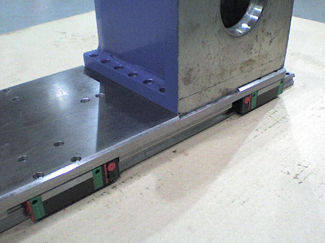

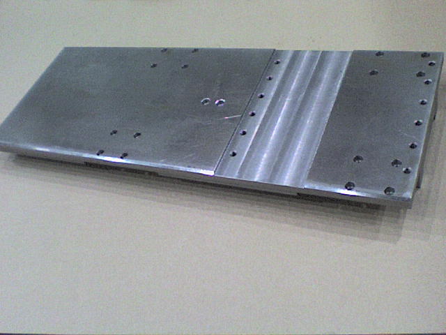

Nový soport + základ nástrojové hlavy

Pekne , konecne se vyrabi neco smysluplneho.
Ja mam jenom takovou malou pripominku k usazeni.
Hlavy byvaji na kolikach a daleko mene sroubech , aby se to pri pripadne kolizi mohlo ustrihnout a posunout, je to menzi zlo nez si nabourat celou hlavu.
RADEK
