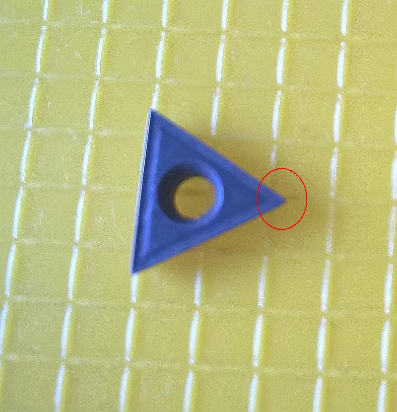

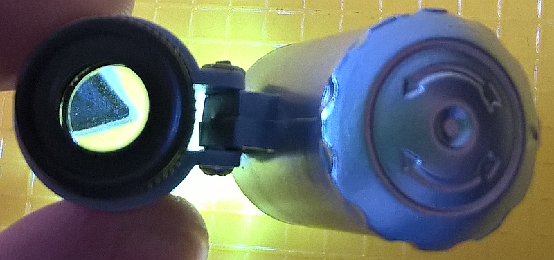

Ja jsem mel podobny, ale ukazoval obraz obracene, takze neco s nim najit byl porod.
Tenhle tim netrpi?
Při přibližování zhruba do vzdálenosti 1 cm od spodní hrany je obraz obrácený, pokud se přiblíží blíže, obraz se otočí a na pozorovací vzdálenost - tj. téměř nebo úplně "na dotyk" spodní plasovou obroučkou je obraz ostrý a správně.
TCMT110202 při postupném přibližování (ta poslední fotka je mou vinou rozostřená, obraz je ve skutečnosti ostrý)
