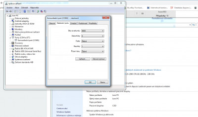

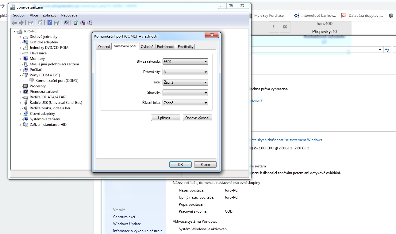

Toto v pocitaci mas spravne nastavene?
hanz100
Příspěvky: 26
Registrován: 3. 1. 2018, 6:30
11. 12. 2019, 4:53
jo mam koukal sem na to nastaveni a menil podle navodu co je pdf vubec nic me to nedela
