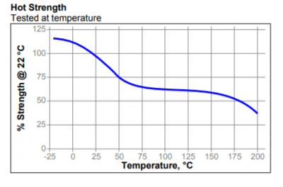

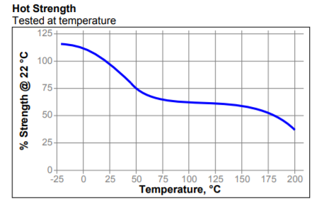

Ten datasheet jsi ale sotva prejel ocima co? Je tam vsechno co do potrebnych fyzikalnich parametru a je tam i nominalni pevnost N/mm2 pro ruzne materialy a graf jejiho deratingu na teplote. A odpovida to. Z toho je dobre videt jak to drzi.
Asi dám ešte jednu šancu tomu loctite 638, chyba mohla byť, že mám v dielni dosť zimu, tak 10°C. Skúsil som nalepiť jeden magnet na kus ocele, položil som to priamo na ohrievač a po pol hodine to držalo omnoho lepšie ako pred tým, ledva som to odtrhol. Aj pomer sila/teplota je podľa datasheetu zatiaľ najlepší pri loctite 638, zachováva si 50% sily až do teploty 175°C, to by bolo perfektné. Prevádzková teplota bude tak do 100°C, vtedy by mal mať 60% sily.
