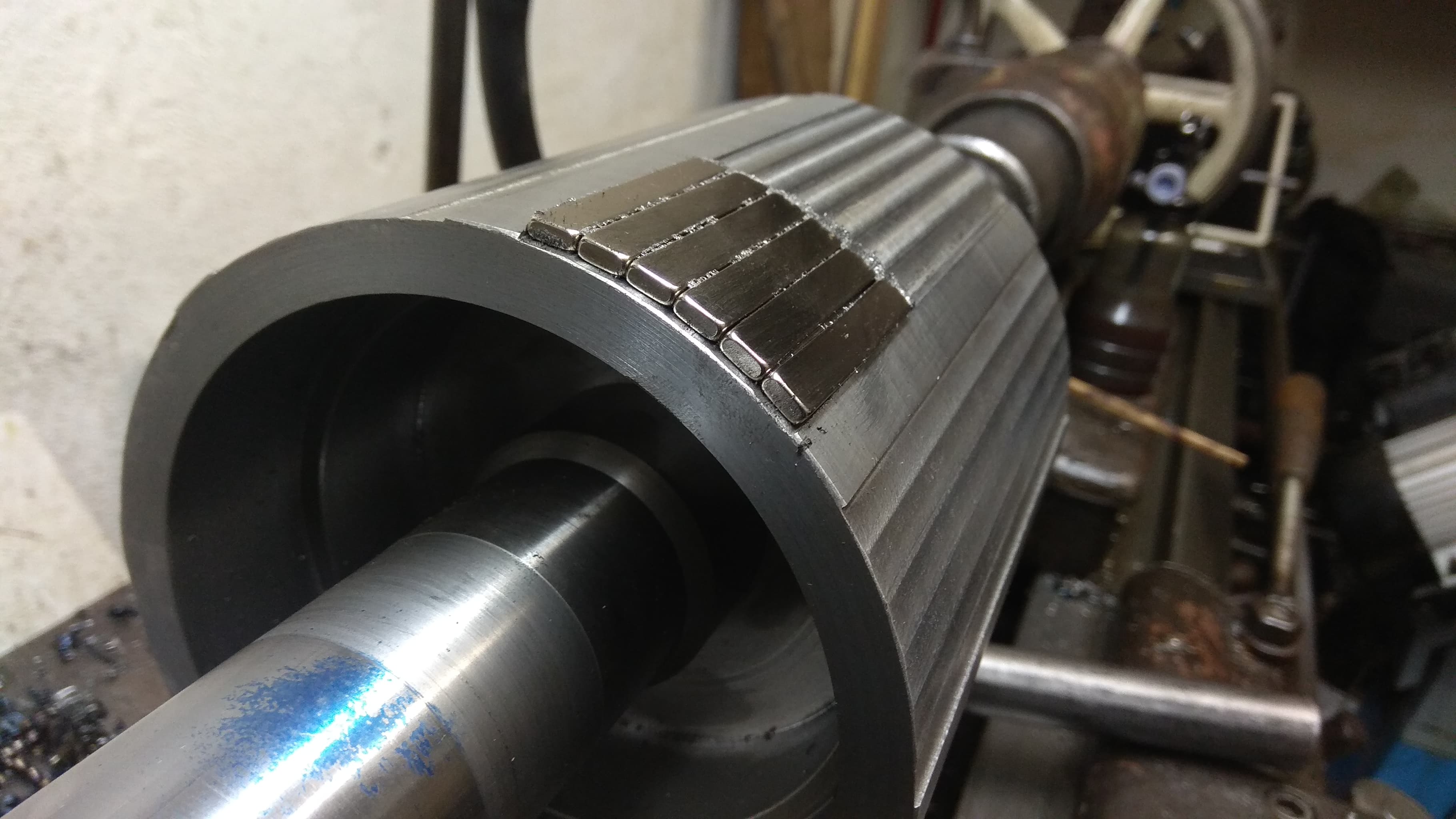

Nemá niekto skúsenosť s lepením neodýmových magnetov na oceľ? Skúšal som loctite 638, nechal som ho vytvrdnúť týždeň, ale aj tak to nedržalo skoro nič, lepidlo bolo na ploche 20mm2 a odtrhol som ho jedným prstom. Tie magnety sú také hladké, že na nich nič poriadne nedrží. Dúfal som, že ten loctite bude fungovať, keďže je určený na lepenie ložísk, tie majú podobne hladký povrch. Možno by bolo dobré ich zdrsniť šmirgľom? Ale nerád by som poškodil niklovú vrstvu na magnetoch.
Je to na rotor do motora, takže by som chcel, aby to držalo čo najlepšie, bude tam dosť veľká odstredivá sila. Po nalepení to ešte olaminujem uhlíkovým rovingom, ale nerád by som sa spoliehal iba naň.

Ten obal urcite nesmirgluj. Nejde to dobre a nakonec se obal stejne rozpadne. Ja Neodymy lepim stejne jako se to lepi v automotivu na sensorech - kianoakrylatem s praskem coby filler. Nutno dobre odmastit. Pak to do teploty cca 100degC drzi jak svina.

Bandáž bude z originálneho epoxidu na vysoké teploty a uhlíkového vlákna. Ide mi o lepidlo, ktorým prilepím magnety o rotor, ešte pred tým, ako to budem laminovať. Či myslíš, že bude lepšie tým epoxidom prilepiť aj tie magnety o rotor?
Dawe- To je niečo ako sekundové lepidlo s aktivátorom? Problém je, že by som chcel, aby to lepidlo vydržalo 160°C, na takú teplotu sú dimenzované magnety aj izolácia. Samozrejme takú teplotu to nikdy nedosiahne, ale 100°C sa mi zdá trochu málo.

Jo, je to takove vterinove lepidlo na steroidech. Neni s aktivatorem (jako ma treba ten Loctite 638 ktery je na bazi Urethan methakrylatu), ale jako sekundarni vytvrzeni muzes pouzit jakykoliv aktivator pro akrylat. Pouziva se pro nej casto prave dodavany prasek jako plnic, mas z toho pak celkem slusny kompozit, kterym muzes zaplnit i mezery mezi dily a tim je efektivneji prilepit. Ukazka
Tech 100degC je limit do kdy si zarucene zachovava mechaincke parametry. edit: moje chyba, 100degC je bod kdy je pevnostne na 50%. Abs. maximum je nekde kolem 230degC, pak se rozpada. Mam vyzkousene ze na 1cm2 odmastene plochy udrzi pri tech 100 stupnich cca 400N s rezervou.

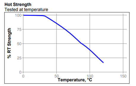

Epoxid aj uhlíkové vlákno som bral u havla. Sila v ťahu bude maximálne 300N/cm2, aj to s poriadnou rezervou. Pozeral som ten loctite 326, ale v datasheete som našiel túto tabuľku sila/teplota a od 100°C to s ním nevyzerá moc dobre. A 100°C ten motor môže mať.

Možno bude najlepšie použiť ten epoxid aj na prilepenie magnetov, ale neviem, akú silu bude mať pri vyššej teplote, v datasheete pre istotu žiadna tabuľka nie je.

turnigy píše: 13. 12. 2019, 10:12 Epoxid aj uhlíkové vlákno som bral u havla. Sila v ťahu bude maximálne 300N/cm2, aj to s poriadnou rezervou. Pozeral som ten loctite 326, ale v datasheete som našiel túto tabuľku sila/teplota a od 100°C to s ním nevyzerá moc dobre. A 100°C ten motor môže mať. Bez názvu.png
https://havel-composites.com/uploads/fi ... 8e3b88.pdf
jj začínáš chápat souvislost . :wink:
