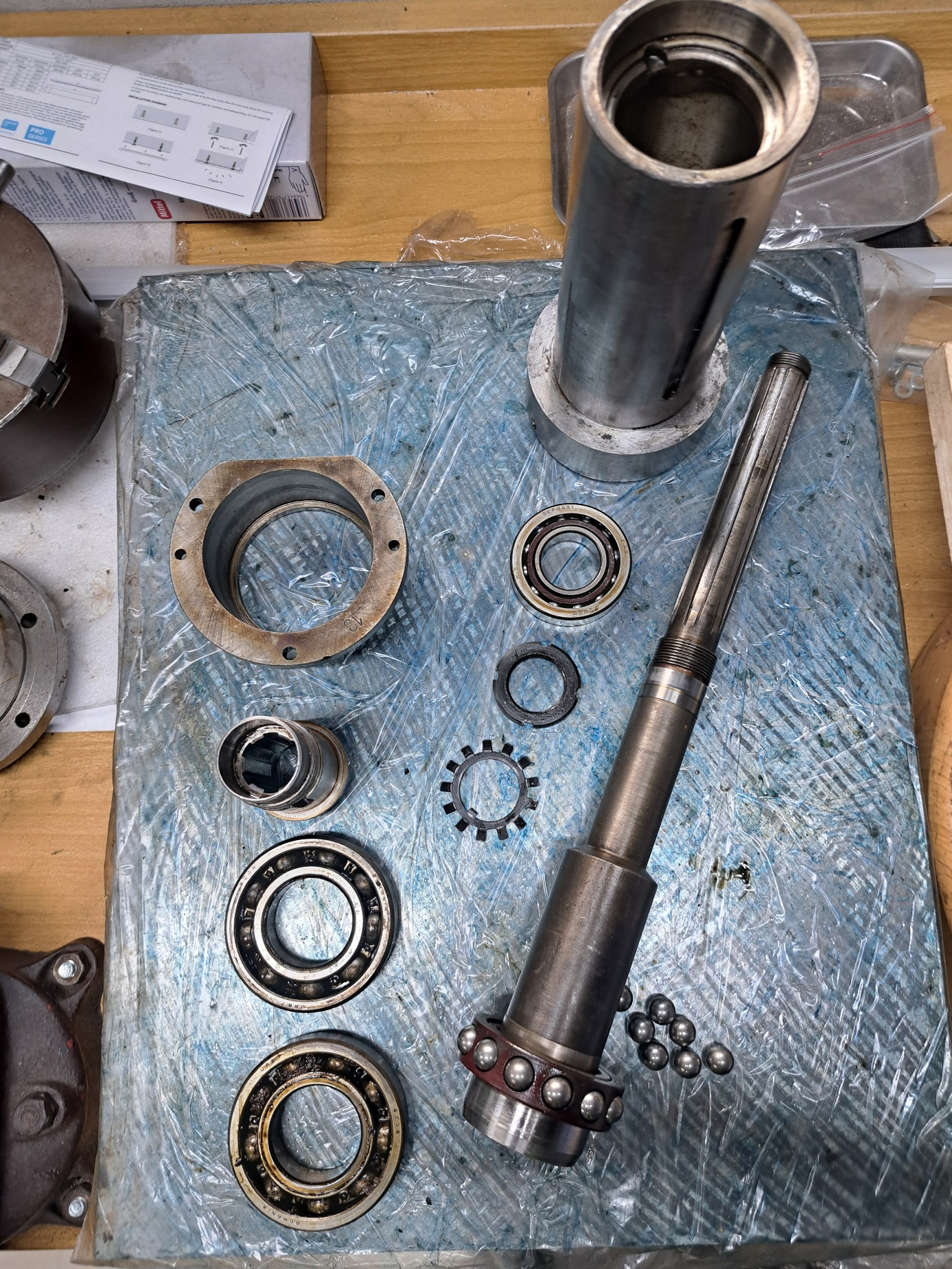

Frézka AVIA FNBk
mstreicher
Příspěvky: 855
Bydliště: Zichovec
14. 6. 2024, 6:20
Rozborka.
mstreicher
Příspěvky: 855
Bydliště: Zichovec
14. 6. 2024, 6:23
PBr píše: 14. 6. 2024, 8:39 Ako si zafixoval vreteno nakoniec?
Hakovy kľúč do drážky na pero a opretý o podlahu. Matica ma ľavý závit. Nakoniec to šlo vidlicovym kľúčom a na nom ešte metrov trubka. A ešte to chcelo další par rúk.
