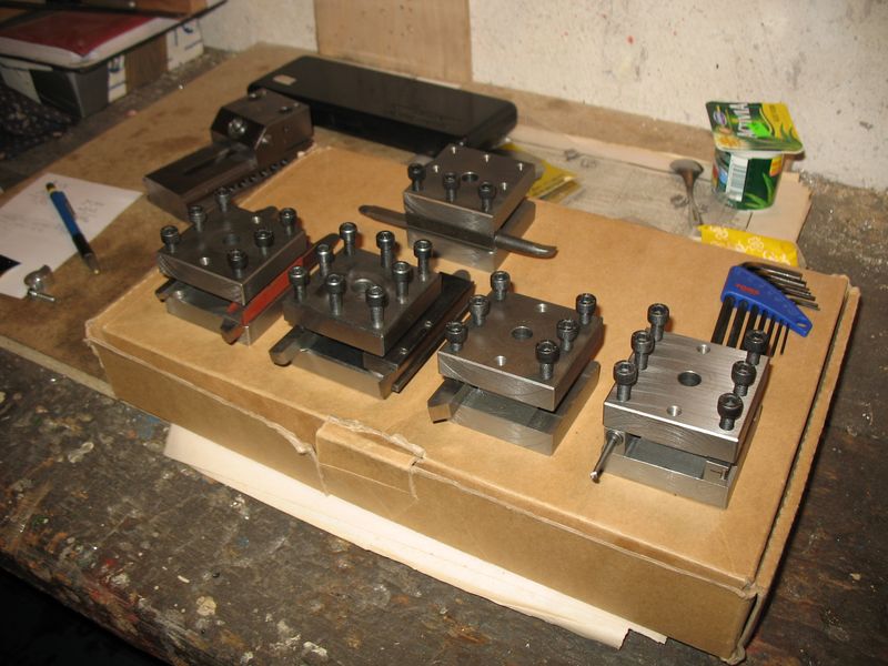

Rychloupinaci nozovy drzak taky nemam (moooc penez), ale mam 4 nozove hlavy navic, tudiz celkem 5 hlav osazenych po 2 nozich (lze osadit az 4 noze, ale nekdy to prekazi pri obrabeni) - vymena je taky rychla. Hlavy mi zase vyrobili borci na velkych masinach.rawen píše:Petře děkuju za názor.

otazkou je kdyz Ti ty borci vyrobili hlavy jestli by nevyrobili i toolpost
Jednodussi a levnejsi bylo vyrobit 4 nozove hlavy. KRaS píše:digisonic píše:Rychloupinaci nozovy drzak taky nemam (moooc penez), ale mam 4 nozove hlavy navic, tudiz celkem 5 hlav osazenych po 2 nozich (lze osadit az 4 noze, ale nekdy to prekazi pri obrabeni) - vymena je taky rychla. Hlavy mi zase vyrobili borci na velkych masinach.rawen píše:Petře děkuju za názor.

otazkou je kdyz Ti ty borci vyrobili hlavy jestli by nevyrobili i toolposta co by vyšlo ve finále líp..

Prosím Tě jak máš vyřešené, aby tam ta nožová hlava padla vždycky do přesně stejné polohy jako minule, aby to drželo míru při sériové výrobě? Nebo pokaždé znovu chytáš nulu?digisonic píše:mam 4 nozove hlavy navic, tudiz celkem 5 hlav osazenych po 2 nozich - vymena je taky rychla
Petr Spáčil
Seriovky zatim nedelam a pokud jde o nastaveni noze do stredu obrobku tak to mam predem nachystane. Kdyz se stane, ze potrebuji nuz nabrousit behem obrabeni tak na to mam pripravek na kterem to pak seridim. Vetsinou nemusim vyskove serizovat, protoze nemam lamac trisek ale rovny nuz - nevyhodou je mensi uber trisky a nebezpeci dlouhych spon. KKrutor píše:Prosím Tě jak máš vyřešené, aby tam ta nožová hlava padla vždycky do přesně stejné polohy jako minule, aby to drželo míru při sériové výrobě? Nebo pokaždé znovu chytáš nulu?digisonic píše:mam 4 nozove hlavy navic, tudiz celkem 5 hlav osazenych po 2 nozich - vymena je taky rychla

myslím že krutorovi nešlo o vejškové stavení to je jasné že se to nezmění, jde o to že nedáš nikdy tu hlavu úplně stejně (stejná pozice, stejný úhel, uhneš úhlově o desetinu stupně což nemáš šanci poznat a na rameni nože to bude dělat třeba desetiny...ta opakovatelnost je vlastně princip toolpostu kde je nějaká opakovatelná přesnost, to přendáním hlavy nikdy nedosáhneš i když třeba některé soustruhy mají takové aretační kameny tak ani tak to nebude přesné jako v toolpostu a jak to udělat u minisoustruhu který nic takového nemá to netuším.. resp tuším ale ten toolpost bude levnějšídigisonic píše:Seriovky zatim nedelam a pokud jde o nastaveni noze do stredu obrobku tak to mam predem nachystane. Kdyz se stane, ze potrebuji nuz nabrousit behem obrabeni tak na to mam pripravek na kterem to pak seridim. Vetsinou nemusim vyskove serizovat, protoze nemam lamac trisek ale rovny nuz - nevyhodou je mensi uber trisky a nebezpeci dlouhych spon. KKrutor píše:Prosím Tě jak máš vyřešené, aby tam ta nožová hlava padla vždycky do přesně stejné polohy jako minule, aby to drželo míru při sériové výrobě? Nebo pokaždé znovu chytáš nulu?digisonic píše:mam 4 nozove hlavy navic, tudiz celkem 5 hlav osazenych po 2 nozich - vymena je taky rychla
