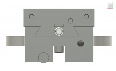

Tudo sobotu jsem strávil revizí obou pákových suportů, které jsem k soustruhu dostal navrch.
Dvouosý:
Jednoosý:
Mám k tomu i samotné páky a nějaké držáky, tím jsem se teď ale nezabýval. Nemá to žádnou značku, nevím, jestli je to Schaublin, Habegger nebo nějaký jiný "kompatibilní" výrobce, ale působí to velice solidně a přes lehkou zašlost i velmi zachovale. V plánu je CNC konverze všech posuvů do tří os pro jednoduché CNC soustružení a lehké frézování. Revize mne velmi potěšila, vypadá to, že bych konverzi mohl zvládnou bez nutnosti jakýchkoliv nevratných změn na stávajících dílech :)
Čímž se dostáváme k neděli, kdy jsem zkreslil všech šest (resp. pět, dva díly jsou téměř identické, prozatím švindluji s kopií) klíčových dílů do 3D modelu:
Úplně první nástřel sestavy pro frézování (rozjezdy 100x100*x80, všechny osy jsou ve středních polohách):
Nevím, jestli je to takto schůdné, v X je to dost mimo osu vřetena, Y posuv váží už teď 10kg, což je možná na suport pod ním trochu moc (na druhou stranu Z-kem nebude asi třeba vyjíždět tolik). Originální frézovací přípravek váží 7kg. Další možnost je tento posuv umístít na lože (coby Z) a použít jiné vřeteno atp., zatím je to hodně v plenkách. Začnu každopádně "podélným" posuvem, ten mne pálí nejvíce.
* Ještě to bude potřeba někde zvednout, aby mi Y nenaráželo do lože.

od Thomeeque
Rád bych vyndal tento pin (zámek ozubeného hřebenu), dost tam překáží budoucímu šroubu (resp. je tam s ním hodně těsno, bez něj to bude úplně jiné kafe). Je tam asi nalisovaný. Tuší prosím někdo, z které strany bych měl tlačit? :)
Tr10x2
Tr10x2
Díky, T.
EDIT: Tak takhle (díky příteli na telefonu :)), šlo to jak po másle :)

od Thomeeque
Ahoj! Řeším matici podélného posuvu, jako polotovar bych zvládl koupit bronzovou ø22mm, l=20mm (Tr10x2). Jak jsem psal, originální díly nechci nijak upravovat, vymyslel jsem vzhledem k svým výrobním možnostem toto uchycení:
Tj. matice by byla stažena k základně přes hrany dvěma M4 a "osa", kterou šrouby prochází, by to jistila axiálně (pod hlavičky šroubů bych dal asi vějířové podložky). Je to řešení (hlavně nevím, co ty šrouby v matici)? Nemám s bronzem mnoho zkušeností.
Případně zvažuji výrobně jednoduší variantu:
Díky, T.
