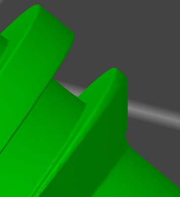

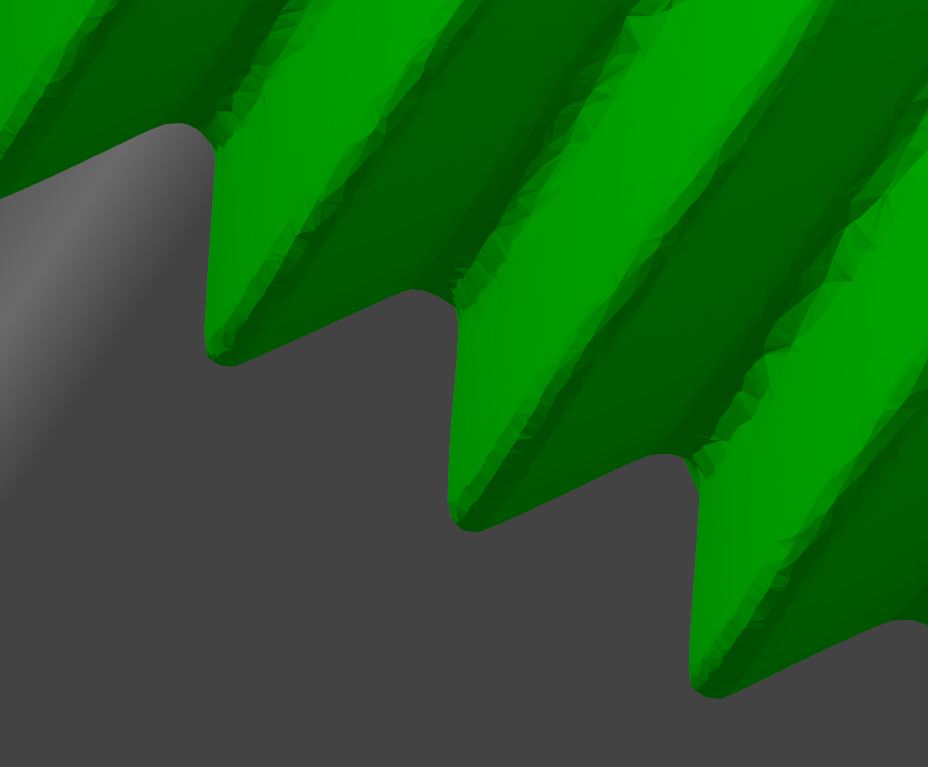

bobik píše: 31. 12. 2019, 3:11 Hezký. Ale vymodeloval bych to lépe. :D
jj udělal bys to pěkně rovný ,žádný překroucený pí..y :lol:

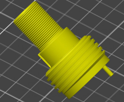

Tak pro představu - díl má délku asi 60mm.
Je to celkem přesné, ale kótu stejně na hranu nechytíte.

Pěkný, ale to nebude ze skeneru za 140 000Kč, že jo. Jinak z stl lze udělal igs, bohužel má třeba i několik GB . Lepší je udělat z něj řezy ve formátu dxf. Na to stačí 3DTool i ve free verzi.

Já to dělám tak že mi stl* převedou automaticky do igs* a do toho pak přímo modeluju a tak vidím jestli se mi překrývají plochy tam kde potřebuju ,nakonec ten import smáznu a je hotovo.

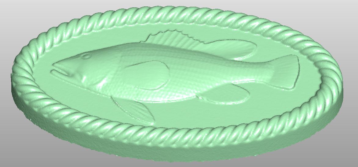

Tak dneska dorazil. Koupil jsem ten levnější starší model Pro. Přeci jenom rozdíl 40 000Kč mezi novějším modelem je rozdíl 40 000Kč. :D Ono v přesnosti mezi nimi rozdíl není, jen v rychlosti skenování a náročností na HW. Zatím jsem vynechal nákup točny, takže testuji ruční sken.
První sken obrovská radost, protože jsem náhodou vybral materiál, který opticky tomu skeneru vyhovuje. Je to moje ryba z buku. Sken byl hotov tak do 5minut. Když jsem sken proměřoval, tak byl větší o 0,1mm na rozměru 109 což odpovídá mému zbožnému přání o přesnosti skenování +-0,1na100mm. No ale u dalších věcí jsem selhal. Tak zatím po pár hodinách nemůžu říci, že s tím umím. Co mě hlavně zarazilo, že u rychlého ručního skenu nejsem schopen rozjet skenování ani s povrchem posprejovaným křídou.
Nejspíš budu muset vyměnit moje 5let staré PC, přeci jenom nestíhá, i když minimálním HW požadavkům vyhovuje.

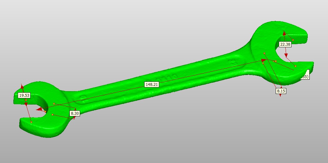

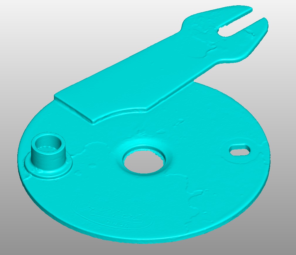

V pátek mi došla točna, hned se skenování malých dílů hodně zlepšilo. Ale přesnost žádná sláva. Například ty rozměry u klíče tam sedí jen ten nejdelší rozměr na desetinu, u ostatních se to rozchází o dvě desetiny. Tak na toušťku bych to toleroval, to je propojení dvou skenů do jednoho a má tam dost málo různorodé geometrie na správné spojení. Je taky možné, že bude mít problémy u menších tlouštěk. Je tam vidět, že se geometrie u hran trochu deformuje. Určitě má vliv na přesnost barva a odrazivost předmětu. Třeba další díl co jsem naskenoval nasprejovaný křídou, tak tam rozměry sedí na desetinu přesně. Průměr kotouče je 118mm.
Ale stejně jsem rád, že jsem ho koupil. To skenování ani netrvá dlouho, horší je si poklidit na stole, vybalit to z krabic a zapojit to. Teď jenom sehnat nějaký zákazníky. Tak jednoho už mám, je to restourater veteránů, ten říká, že z překreslení dílů pomocí čtverečkovanýcho papíru je tohle jednoznačný pokrok. :D
