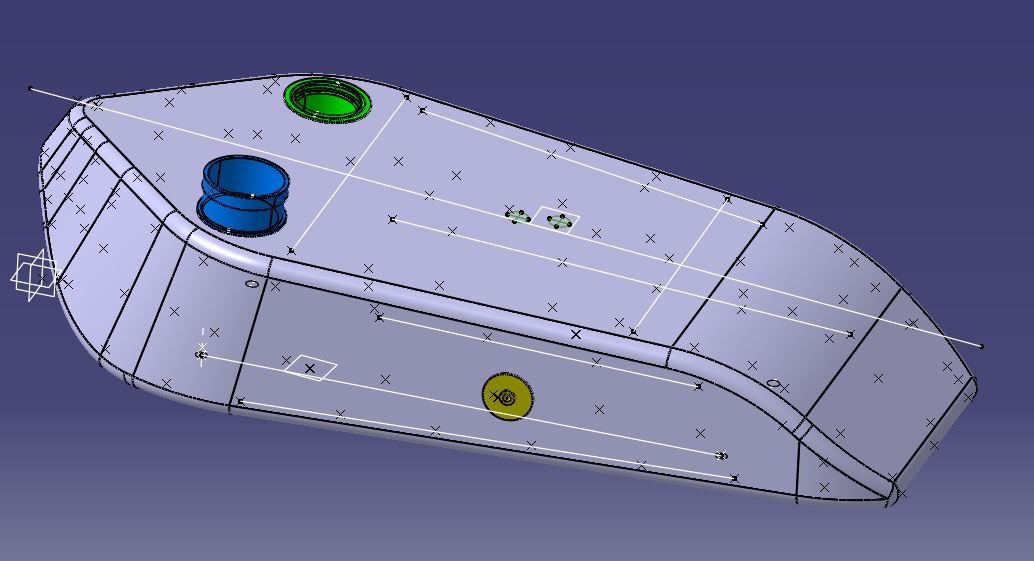

Vypadá to zajímavě. Konec konců, když tak budu mít pěknou hračku. Teď jsem zkresloval benzínovou nádrž na veterána a i 3D model s přesností +-0,5mm by byl dostačující jako podklad pro další modelování. Otázkou je, zda na půl metru tu přesnost +-0,5mm dosáhnu a zda to spíš nebude lítat v několika mm. Jinak perlička k té nádrži. Zákazník si ji na moji žádost nechával skenovat na portálovém 3D měřáku. Dostal jsem hromadu bodů, nějak jsem z nich odhadnul tvar, překryl jsem si to s tím mým 3D modelem a koukám, že všude to sedí zhruba +-1m, jen boky jsou o 6mm menší. No průměr kuličky byl 3mm a zbytek si domyslíte. Holt je to o obsluze.

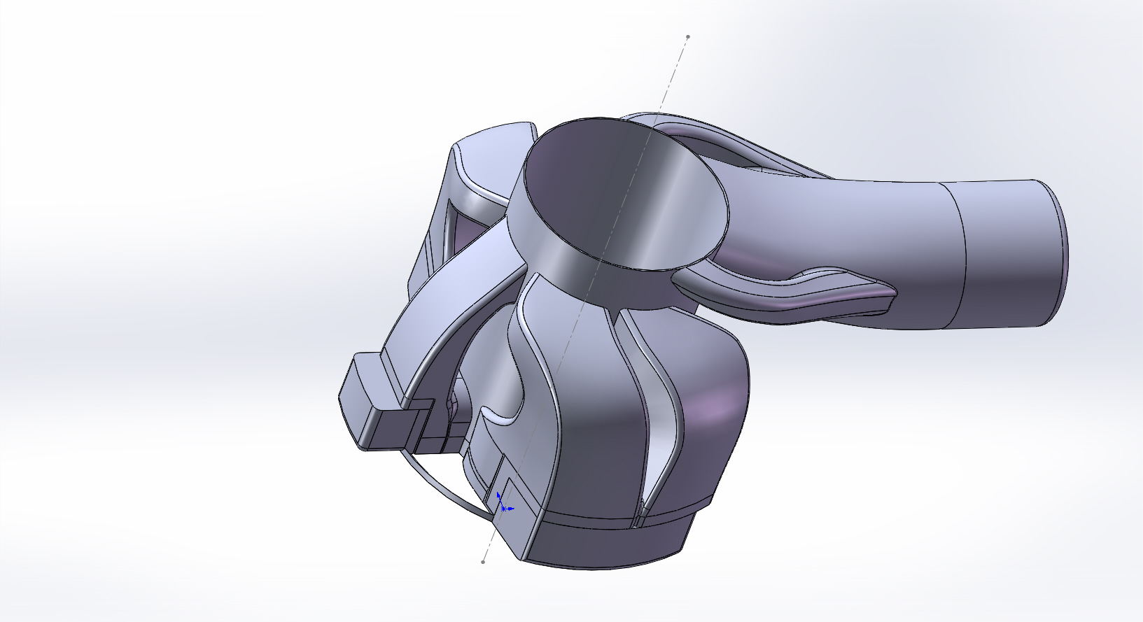

Příspěvky: 10268
31. 12. 2019, 2:26
:lol: :lol: zkus tohle :wink:
bobik
Příspěvky: 4556
Bydliště: Okres Klatovy
31. 12. 2019, 3:11
Hezký. Ale vymodeloval bych to lépe. :D
